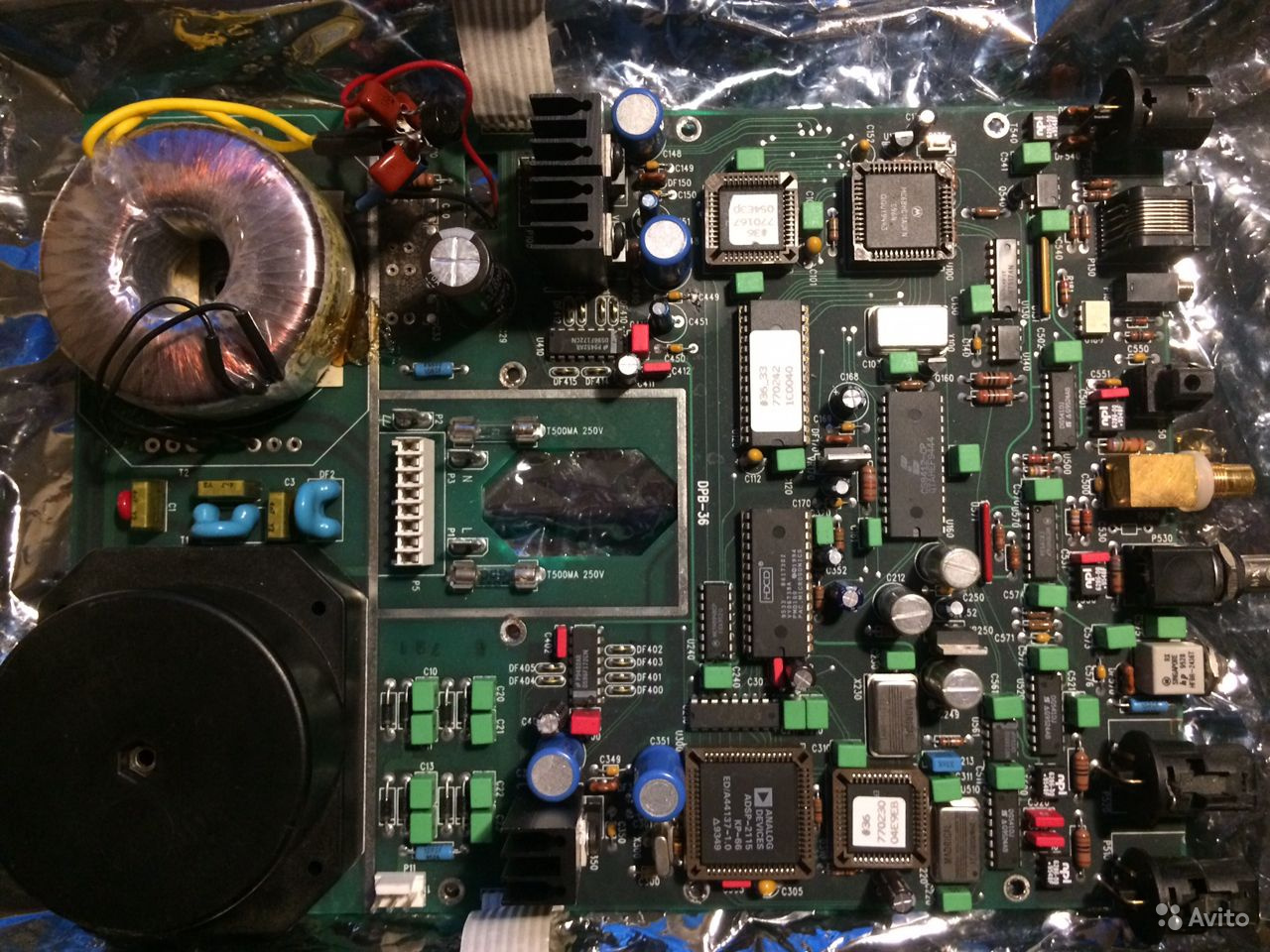

История такова: купил центральную плату от Mark Levinson 36 под восстановление.
Что-то там с трансформатором, ну да не суть важно, плату вернуть в полностью исправное состояние не вопрос.
Дело-то в том, что я погорячился с покупкой, не понимая, что покупаю. Аналоговые части платы в комплект не входили.
Т.е. у меня на руках только процессорная часть. Без музыкальных процессоров, правда.
PCM’ки находятся в самом начале аналоговых плат.

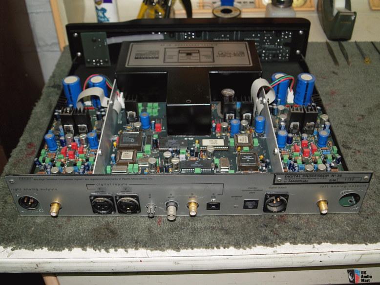

Общий вид ЦАП’а Mark Levinson 36
Это одна из двух плат, которых не хватает. PCM’ки выделены красным

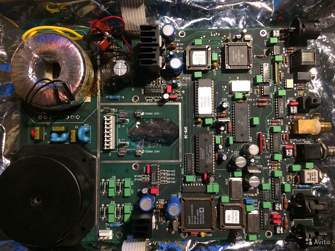

Вот чем я располагаю
Моя задача не в том, чтобы воссоздать реплику ML . Я хочу сделать полноценный ламповый выход сразу после музыкальных процессоров, чтобы свести долю кремния к минимуму.

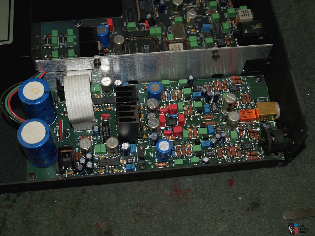

Для этого мне не хватает хороших фоток аналоговых плат. Очень желательно с обеих сторон. И еще бы не помешали фотки платы дисплея хотя бы с одной стороны.
Т.к. без «дисплея» эта шарманка даже не включится.
В инете я нашел немного фото общего вида, чего маловато. Из схемотехники нашел только процессорную часть и дисплей.
Короче, мне необходимы :
*хорошие фото аналоговой части сверху и снизу (хотя бы до PCM’а);
*схема аналоговой части плат;
*фото платы дисплея.
Есть у кого-нибудь такое добро?
Или м.б. кто-нибудь владеет данным аппаратом и может сфотографировать?
Или знает, кого можно попросить?
Мне нужны сведения, чтобы срастить процессорную плату с PCM’ками . Т.к. обычную лампу, судя по всему, можно мутить сразу после него.
Есть кого попросить это реализовать, и нарисовать, оттрасировать платы, но мне нужен образец для копирования. Заранее спасибо.
