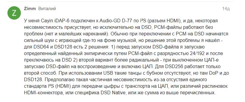

Да, я описал работу Cayin iDAP-6+Audio-GD D-77
Попробуйте DSD прогнать
Переключил в плеере режим Native DSD - всё отлично. Звук чистый, посторонних шумов нет. Надо будет iDAP-6 попробовать.
При нажатии на Play и при выключении музыки есть звук в наушниках громко и массивно, типа щелчка. Но это полсекунды, а дальше чисто играет.
у вас тоже в DoP только до DSD128 на айдапе? я думал у меня это ЦАП не принимает, а не плеер. (ЦАП не АГД)
Да, dop только dsd64-128, в инструкции этот момент описан
