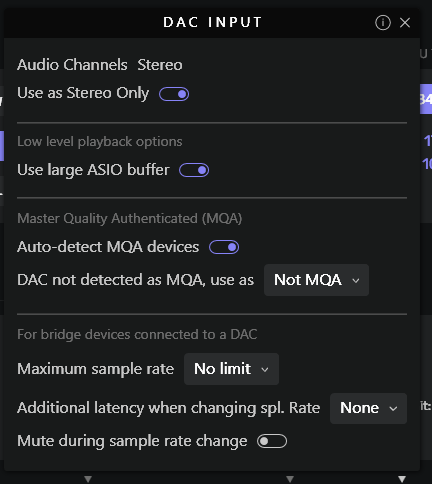

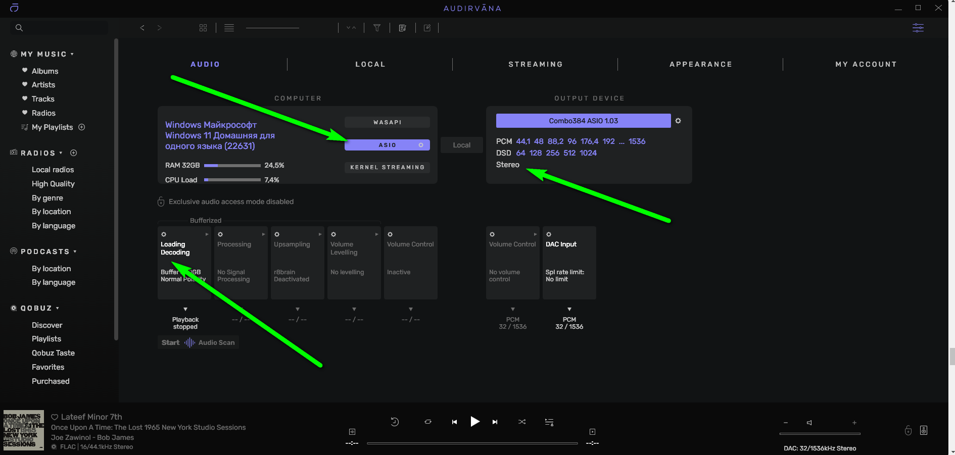

не затруднит прислать принт-скрин с Audirvana (dac input) посмотреть какие у вас настройки?
Обратите внимание на настройку Выход, должа быть Stereo, по умолчанию, как правило 16ch.
Проверили настройку? Я вот вспомнил, с 16ch были проблемы при воспроизведении, только уж не помню чего :thinking:.
интересуют какие у вас именно в этом окне выставлены настройки?
OTUPUT DEVICE-DAC INPUT
Во первых, выставить I/O buffer на max.
Во вторых не ограничивать частоту в 48 кГц, поставить none.
OK!
native DSD streaming method какое значение выставить?
Если Mac OS, то там нет воспроизведения нативного DSD.
Оставьте как есть.
Кроме Stereo ни чего не менял.

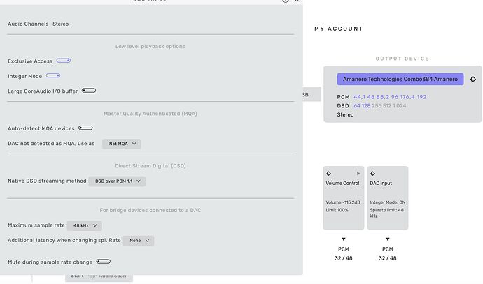

как нет? DSD 64 и 128 воспроизводит, но с щелчками
Воспроизводит конечно, упаковывая в контейнер PCM.
У вас же на картинке ясно написано DSD over PCM 1.1.
Со щелчками возможно из за ограничения частоты в 48 кГц, ставьте No limit как на последней картинке.
native DSD streaming method какое значение выбрать? там три
Какой и был: DSD over PCM 1.1
DSD over PCM 1.0 еще есть
предыдущий владелец сказал, что слушал DSD через jriver media center 32…
Дело не в плеере, а в ОС.
только Винда?
Вам же все выше доступно объяснили, MAC OC нативный DSD не поддерживает.
