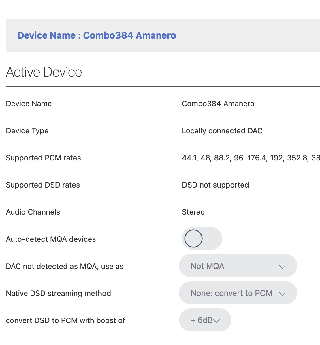

кто знает, по какой причине Audirvana на Mac не поддерживает DSD?

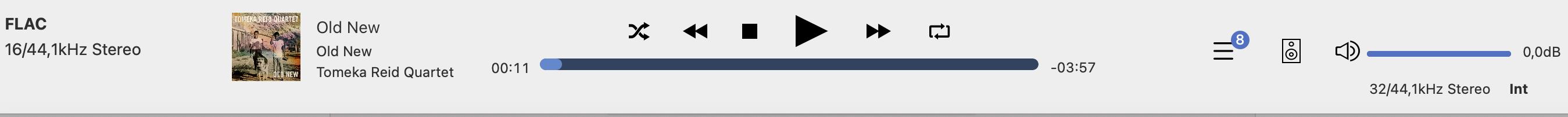

16 бит/44,1 кГц и 32 бит/44,1 кГц почему указана разная битность у одного трека?
Audiorvana весь LPCM-контент апскейлит до максимально доступного разрешения со стороны ЦАПа. Был бы ЦАП 24-битным, плеер “дунул” бы до 24-х бит.
А вот почему DSD не поддерживается с Мака - вопрос. Ранее, на Audio-gd R-1 (2021) сталкивался с тем, что с Android’а ЦАП не берёт DSD-поток https://dzen.ru/a/Zc5V6k8_NDj2ahny с Мака R-1 без проблем его воспроизводит
