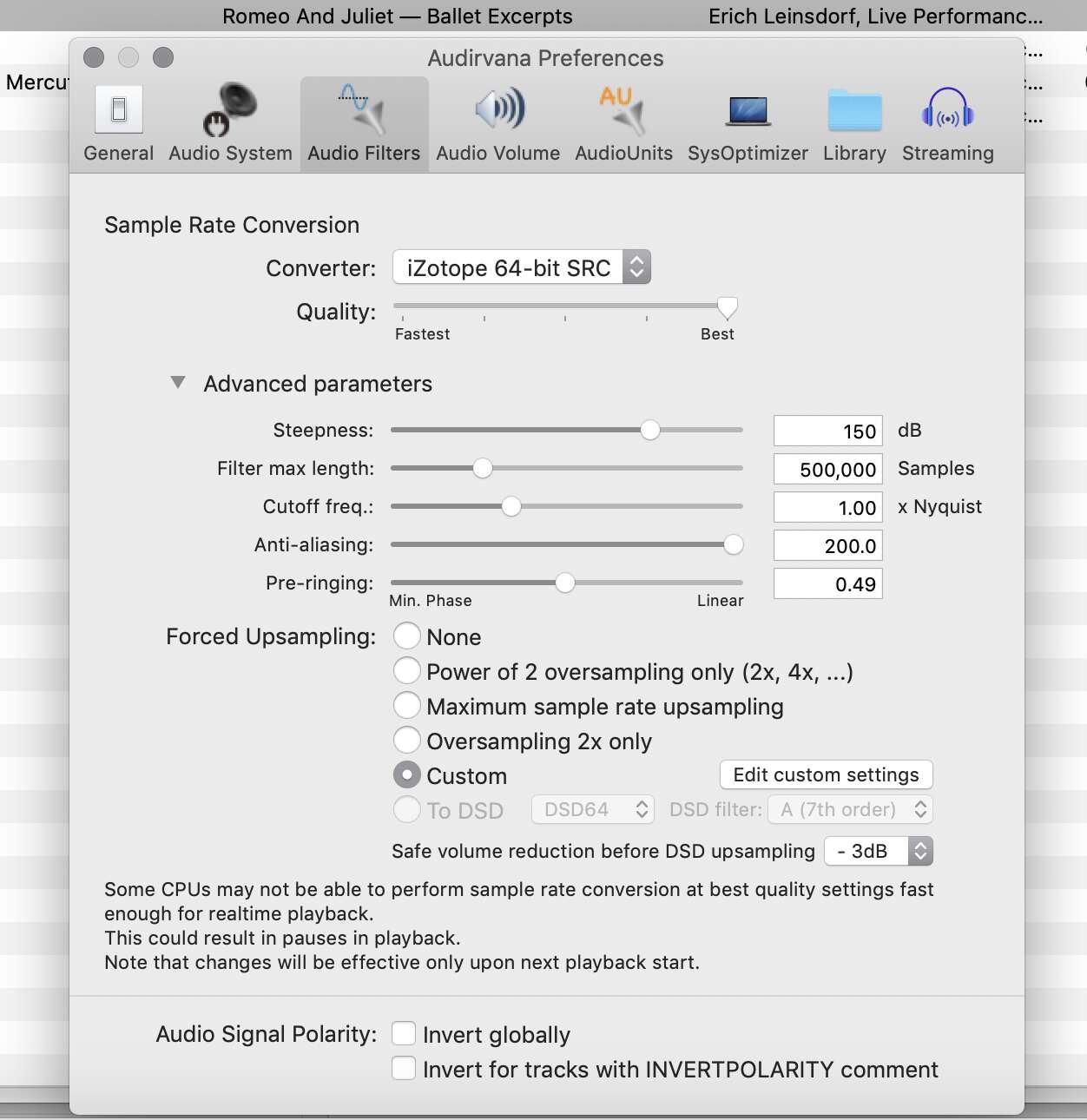

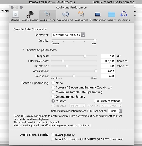

Но скажем приподнять в 2-4 раза что-то типа 192 или 96 – это запросто даже с вариациями, недоступными железу. Например так:
И в кастомах настроить максимум для оверсэмплинга. Можно и параметрами сыграть.

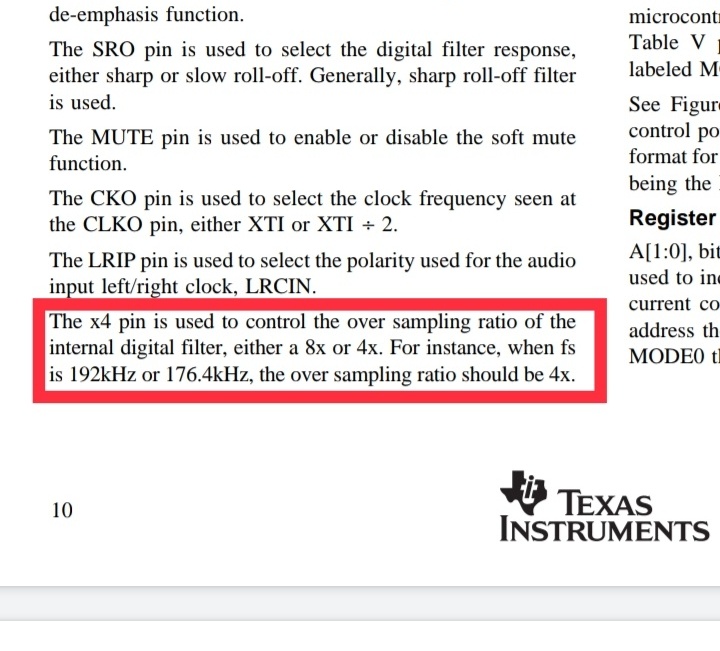

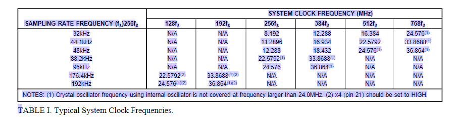

192 апсемплит скорее в 4 раза, а 96 может и в 8. Он же создан для работы с pcm1704, а те могут до 24/768. Не, интересен именно апсемлинг фильтром, а не программный. На пример как у Denafrips’a есть режим OS и NOS. Распространяется ли OS для хайрезов🤔

У меня pcm63 работают до 384 кгц в NOS режиме, ad1865 и pcm1704 могут 768, но зачем? Преключения на лету не выявили существенных преимуществ.
Я честно уже не помню даташит, но по моему было заявлено как 24bit 192kHz 8x oversampling digital filter🤔
В даташите есть максимальная частота. Далее – арифметика )

Пишут, что апсемплер нужно переключать x8 или x4 в зависимости от входной частоты дискретизации.
