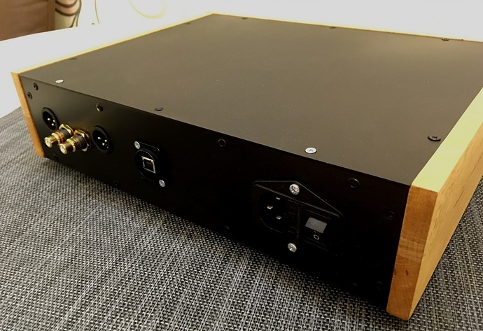

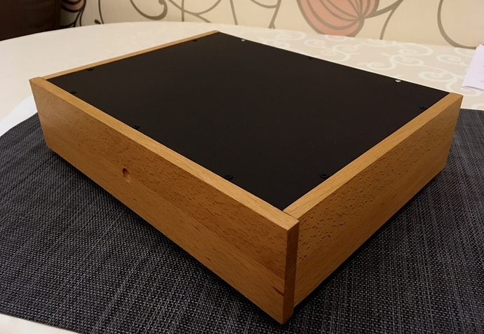

Доделал, наконец, черновой корпус.
Бук и матовый “бархатный” черный.
Эффектное сочетание. Фото не передает.
Немного простовата передняя панель. Пока не все гайки в черном - не успел покрасить.
В целом не слишком доволен.
На передней панели - LED.
Логика работы - загорается при подаче питания, при превышении температуры внутри корпуса 37 градусов медленно мигает, 45 градусов - мигает в два раза быстрее.
Это я с января крайне трепетно отношусь к температурному режиму техники

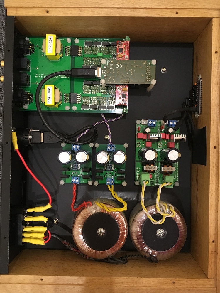

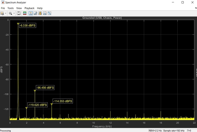

Внутри оставил лучшую по результатам измерений схему заземления (правда отличия незначительные в 1-2 dB) - земля питания, экран USB кабеля и корпус в одной точке.

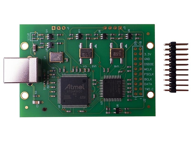

Пробовал схему питания Аманеро от LT3042 (стаб на фото внутренностей DSC1). Подавал на 9-10 пин, на кабеле USB 5V удалены.
По измерениям - улучшений нет. Глубоко разницу не выслушивал.
Мне кажется, что чуда не будет. @HiddenPilot порекомендовал интересный вариант Аманеро
6 стабов ADP151 (вместо 2 на классической плате), возможность питания полностью от внешних 5V.
Вот это может дать заметный результат.
Попробую.
Алексею спасибо!
Очень интересно! Что за плата?
Стандартный Аманеро, только питание переделано полностью.
Есть и на ebay и на ali.
У Mshow на ebay есть вариант на клоках Кристек + плата питания к ней. Подороже, правда.
Алексей сравнивал ее со стандартным Аманеро - по его оценке заметно лучший результат.

Кстати, по моему мнению, подобные изменения в звуке нет смысла измерять с помощью THD на больших напряжениях… эти изменения больше похожи на более лучшуюю микродинамику(а это милли/микровольтны)…
т.е. лучше строить график соответствия заданной громкости к полученной на выходе… или строить 3х мерный THD/IMD на разных мощностях типа Waterfall…

Видимо да, пирография.
Так можно сделать еще и фрезером с ЧПУ. Потом заполнить красителем углубления (краска, масло).
У меня просто такая панель плохо вписывается в систему - нужно было чуть усложнить. Вкладку из дерева другого цвета сделать, например.
Основная проблема в двух вещах, на самой плате есть еще стаб, и обвязка питания на этой плате из керамики, керамика дает грязи и мутности, также она очень нейтральная в плане “музыкальности”, только с отрицательным знаком, невыразительна.
Замена на хорошие электролиты и fkp должно дать заметную разницу, одна проблема их туда припаять)
