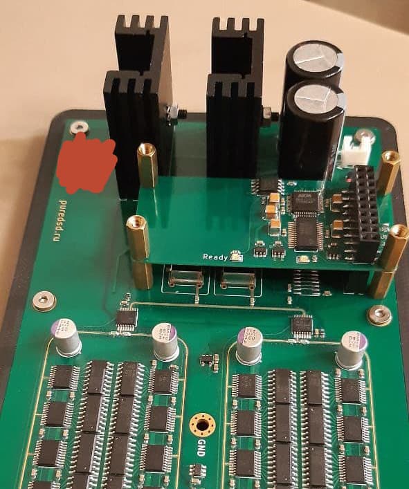

Можете мне не поверить, но я собрал. :joy:

@ppy я Вам верю :slight_smile: Хотелось бы отзывы других людей услышать
кстати, с кристеками на аманере звук стал на много лучше
Всё там хорошо получилось по звуку. Лучше чем с двумя AK4137.
Причём с SRC4192 нет журчания на DSC2. С двойным AK4137 журчание было.
Дефект журчания в большей или меньшей степени всегда присутствовал в DSC2.
Это меня конечно удручало. Поскольку не мог понять даже саму природу этого явления.
С DSD’it dual AK4137 заметил такую закономерность - если в Roon PCM сигнал ресемплить в любой другой PCM, то журчание на выходе DSD’it чудесным образом пропадает. То есть проблема этого дефекта не в DSD модуляторе а раньше, на входе PCM. Эта находка и привела к идее попробовать другой способ PCM апсемтлинга на чипе отличном от AK4137. А вдруг он будет себя вести так же как Roon?!
SRC4192 был хорошим кандидатом. Ну и случилось маленькое чудо. Связка SRC4192 и AK4137 заработала и зазвучала именно так как софтверный ресемплер Roon. Без журчания и с вполне самодостаточным качеством ресемплинга в DSD256.

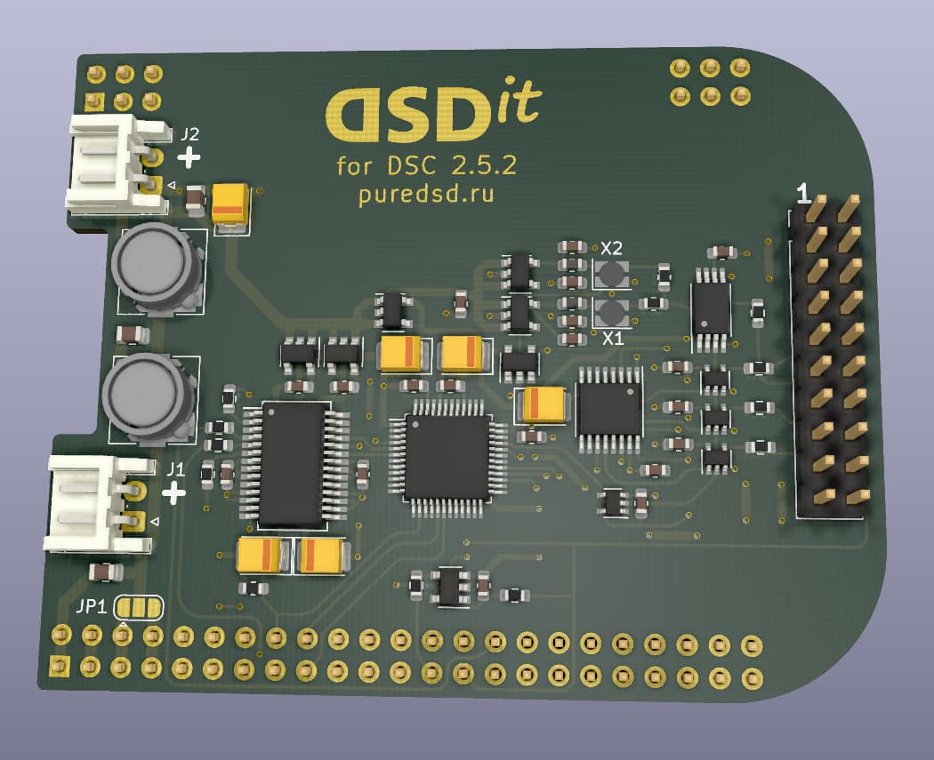

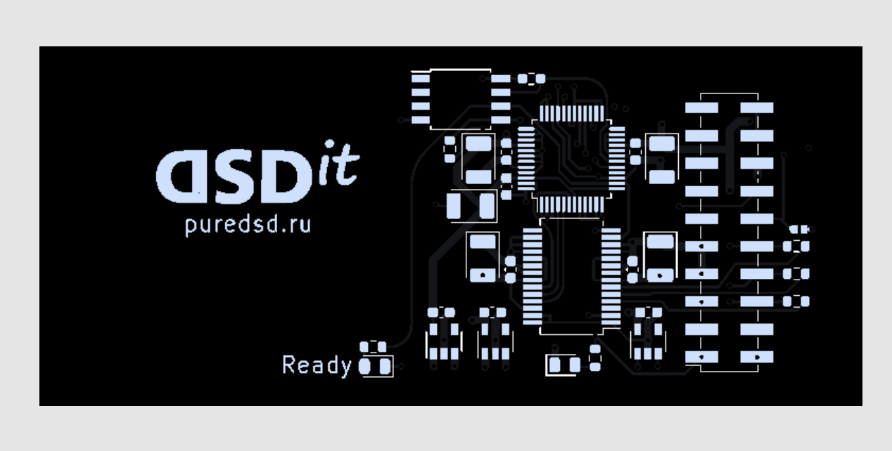

Если будете повторять этот DSD’it (SRC4192+AK4137), учтите, что чипы SRC4192 бывают разные. Их легко отличить. У одного пластик глянцевый, у другого матовый. И тот и другой оригинальные.
НО! Видимо они сделаны на разных фабриках и самое главное по разным технологическим процессам. Глянцевый больше потребляет и не звучит. С матовым всё хорошо.
Как правило глянцевые присутствуют во всех алиэкспрессных платках. У солидных продавцов компонентов в наличии именно матовые - их и нужно брать.

@ppy а чем Вы Attiny прошивали ?
можете сказать какие режимы вы ему задаете по i2c? какие регистры
SRC4192 не поддерживает конфигурацию через I2C. Всё конфигуриться пинами согласно принципиальной схеме.
AK4137 прописывается командами из ардуино скетча. Посмотрите, там всё просто и понятно.
