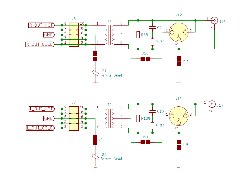

@ppy подскажите пожалуйста:
на плате C9 C10 R130, R132 и R65, R129 - как подбирать? читал что это зависит от усилителя. а обязательны ли эти элементы? и зачем они?
речь о какой схеме?
DSC2.5.2
@ppy да, эта схема
Если трансформаторы китайские R3 то про C9/10 и R130/132 забудьте. Они нужны только для Lundahl.
R65/129 нагружает вторичную обмотку. И должно вместе с входным сопротивлением усилителя составлять 5-7.5K. Можно и меньше, но сигнал будет соответственно тоже тише.
Общее сопротивление параллельно соединённых резисторов определяется следующим отношением:
1/Rобщ=1/R65+1/Rвх
Понял. Спасибо.
