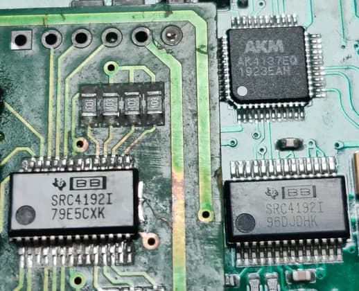

только феном не грейте :slight_smile:
А как ещё, она на плате уже старого dsdit
я перегрел и сжег две уже
Жестко. Надежнее паять паяльником с жалом микроволна - не так быстро как феном, но зато не переживаешь что микросхема загнется от термошока.
Дык, я так и припаял паяльником. Как теперь отпаивать то для новой платы… Снизу на керамической плите нагреть…
Не надо греть на плите, отпаивать тем же паяльником с применением сплава Розе.

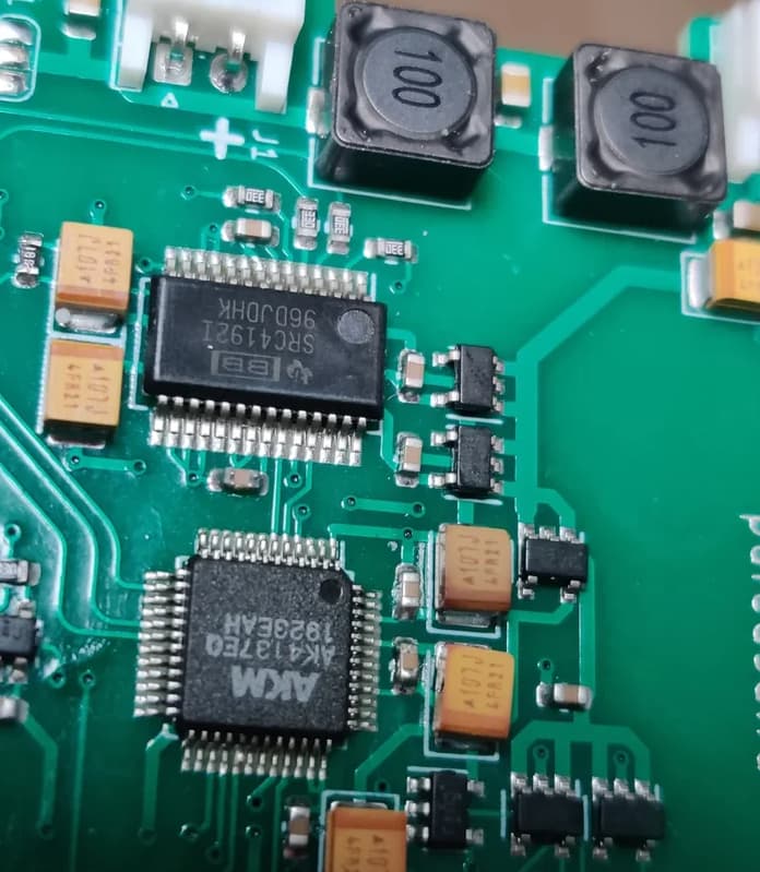

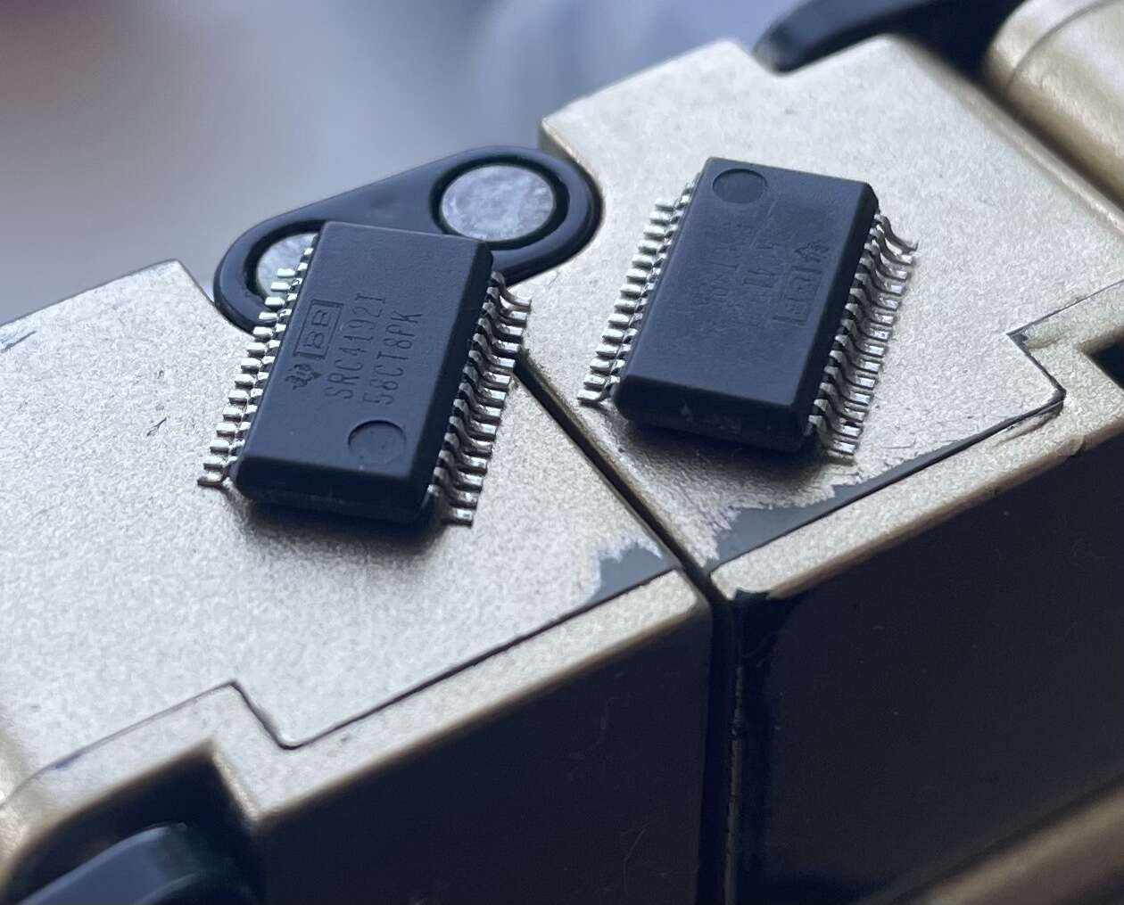

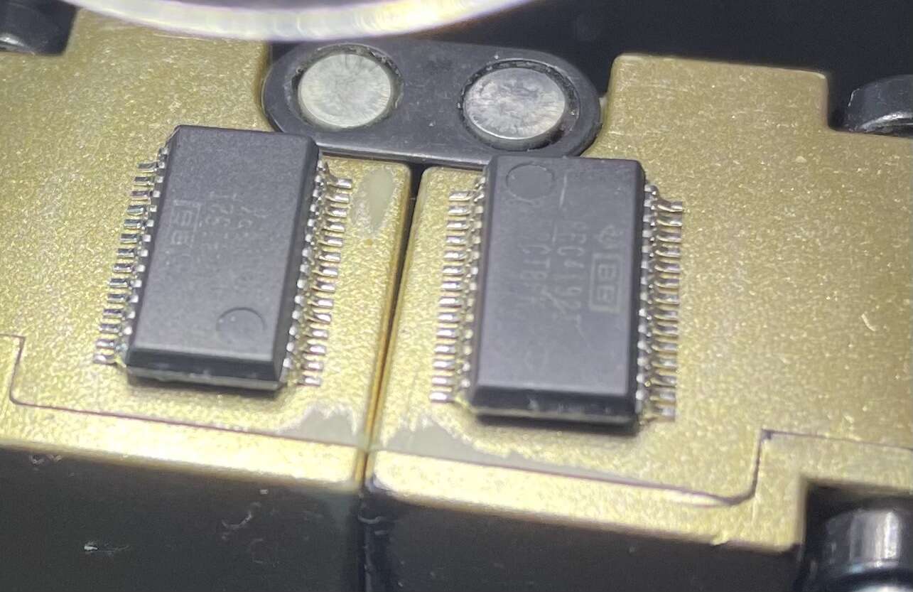

До проверки работоспособности пока очень далеко, но смущает вопрос глянцевости\матовости src4192.
По-моему, она выглядт блестящей, можете высказать своё мнение?
С другой стороны у меня сто лет лежит экспериментальная платка реклокера, там она похожа на эту.
Кроме глянцевости, сильное опасение вызывает подпалённый тантал рядом с 4137.
Значит температура была запредельной.
мне с диджикея приехали матовые

Можете фотокарточку приложить?
