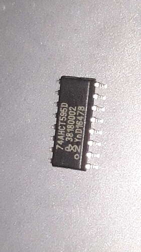

Ясно. Из старых Philips нашел только эти 10x PHILIPS 74HCT595D , IC SHIFT REGISTER 8BIT , SOIC-16 | eBay без буквы А в маркировке. Хотя по коду (9350 091 80112) это Nexperia ревизии 2017 года. Все остальное что можно найти сейчас либо Ti либо Nexperia.

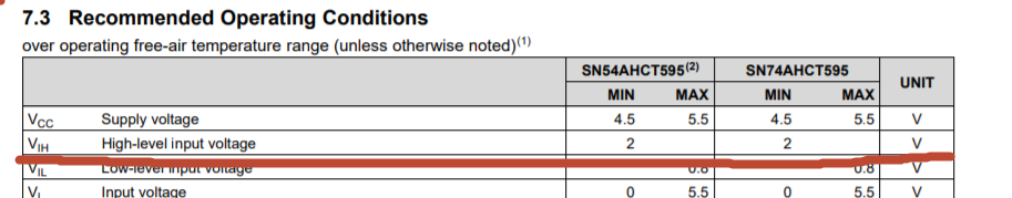

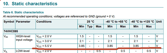

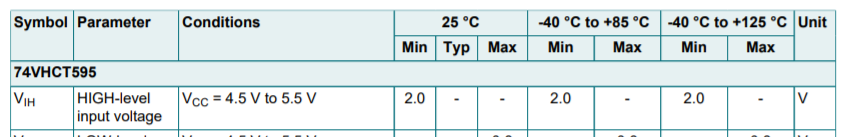

Нужно смотреть на параметр Vih. Поскольку на 5 вольтовые регистры мы подаём уровень 3.3V
Вот AHCT
А это VHCT
Как видите уже за пределами стабильной работы. Вам просто повезло, что именно эта заводская партия серии VHCT понимает сигнал 3.3V.
Спасибо,Павел! Возможно данная серия работает так как питание подаваемое на регистр 5v и соответственно снижается заявленный уровень с 3,85v до 3,3v.
Еще раз поблагодарю за замечательный проект!
Поправлю сам себя. Ошибся. Вам не стоит беспокоится. VHCT полностью подходит.
