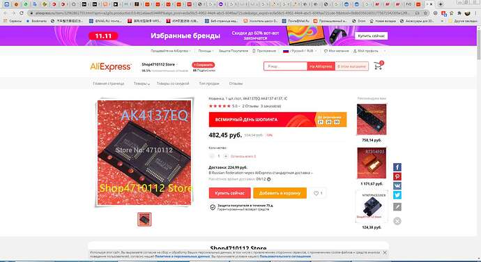

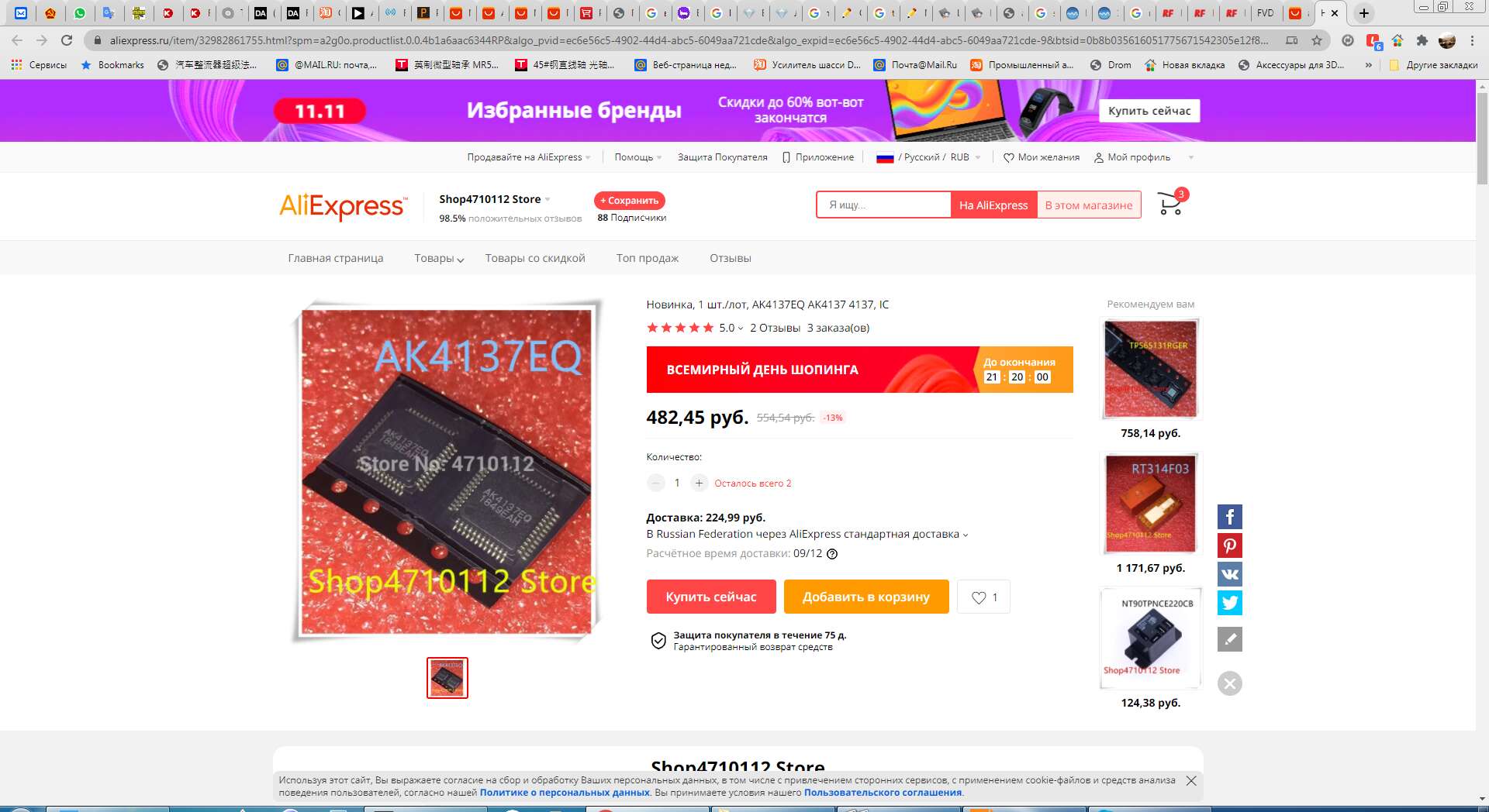

2 штуки осталось, неужто нельзя купить?
нет в наличии после покупки.
