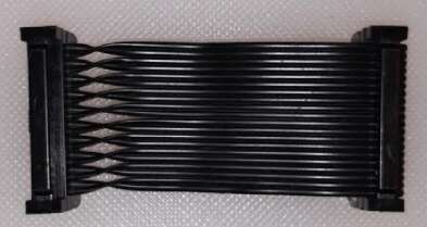

Только я там как всегда накосячил с нумерацией пинов аля-Аманеро.

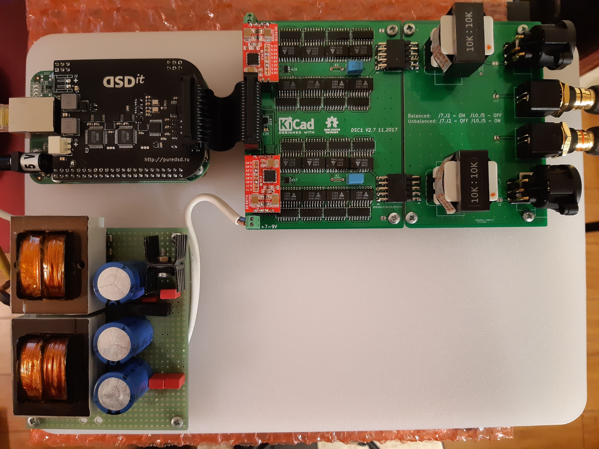

Поэтому для 2.6.2 потребуется такой хитрый кабель:
С журчанием как была неопределённость, так и осталось. Природа его мне по прежнему не ясна.
Нашёл в загашнике древнюю версию DSC2 2.7. Отмыл в ультразвуковой ванне от вековой грязи и голубиного помёта.
Нет журчания! Ни через DSD’it ни через ресемплер Руна. Ну как нет… Уменьшил софтверно громкость на -40db и ручку усилителя на максимум. Если знать, что искать то вроде “что то есть”. Но это на каком то не ясном, еле заметном уровне.
Короче!
Чистите зубы, мойте руки и отмывайте платы в ультразвуке! :grinning:

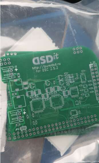

мои пришли.

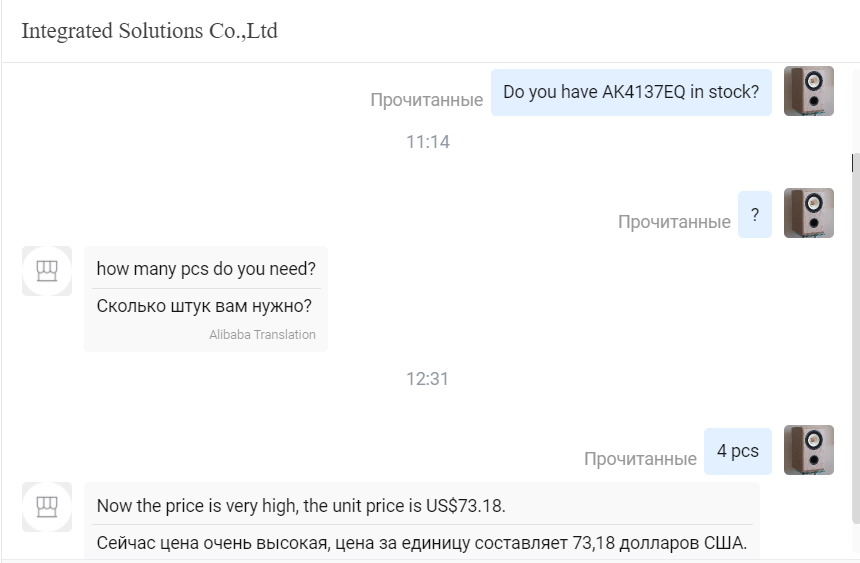

А толку то! Всё равно после пожара на фабрике, AK4137 нигде нет в продаже. :frowning_face:
Мне с алли выслали, правда не известно ,что там придет , может отбраковка какая. …
Мне вот предлагают по цене Ламборджини
Странно, в электронщике просто цену подняли до 1200р за штуку(от 4х штук), но не стал через них заказывать, ибо с доставкой не красиво поступили ИМХО…
Ладно, у меня есть в сусеках 4 китайских платы с ак4137. Сдую с них.
Александр, как Вы узнали про цену и наличие AK4137 в Электронщике?
Онлайн - нет в наличии, колл-центр не дает информацию по компонентам…
Китайцы хитро закрывают заказы с AK4137 - 3 посылки были возвращены отправителю)
Пробовал шляпы для Малины с AK4137 заказать… трекаются и отзыв посылки.
Приехала 1 микросхема))
