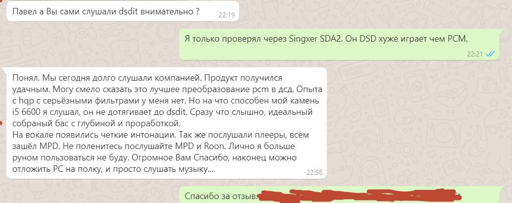

C DSD`it ситуация странная. В чудеса я не верю.
Эта платка проектировалась как крайне бюджетная замена взрослому комплекту для онлайн конвертации на HQPlayer+мощный комп.
Своим ушам уже давно не верю, да и надоели мне порядком всевозможные прослушивания, сравнения…
Отдал плату тому, кому в звуке доверяю больше чем собственному мнению
Главное не относится ко всему этому слишком серьёзно
Всё - фигня, окрОмя пчёл…
Да и пчелы…
