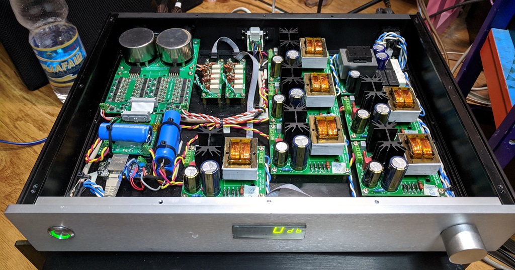

ИВАН, можно подробнее про питание, по БП на канаЛ, БП на BBB, БП на реклокер, а отсальные куда? Как по звуку? Синие банки кондеры? Или аккумы?
Насчёт “хорошо записано” соглашусь. Правда, слушаю на другом железе.
Мне кажется надо без верхней запятой. Я например до сих пор точно не знаю, где её на клаве набирать. В поиске искать замучаешься. И с названием сайта название было связано, типа puredsd-it.
BBB = 5В||5В (параллельно включены)
Реклокер = 3.3В (не от BBB) на 'грязной" стороне, 3.3В на чистой
DSC = 5В, 5В, 3.3В (который на чистой стороне реклокера)
БП в правом дальнем углу - от регулятора громкости.
Звук? У хозяина этой железяки есть и за 5 и за 10 к$ ЦАПы, но слушает только этот
Синие банки - ультракапы.

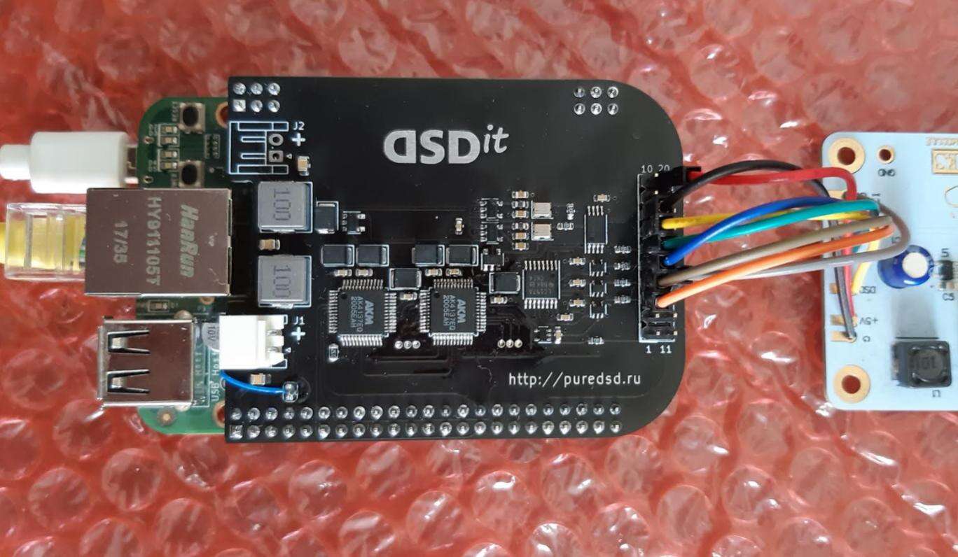

Проект DSD’it закончен. Готовлю пакет документов для самостоятельного изготовления.
Будет два варианта, отличающиеся только выходным разьёмом.
- для DSC 2.5.2
- для DSC 2.6.2 и с коаксиальными разъёмами как у IAN CANADA.
По звуку… На своё ухо я уже давно не рассчитываю. Отдал первый экземпляр для отслушки экспертам. Все без исключения подтвердили, звучание DSD у этой платы комфортнее чем софтверного конвертора Roon.
Честно говоря, рассчитывал получить уровень качества не выше или соизмеримо с Roon.
В общем проект удался!
