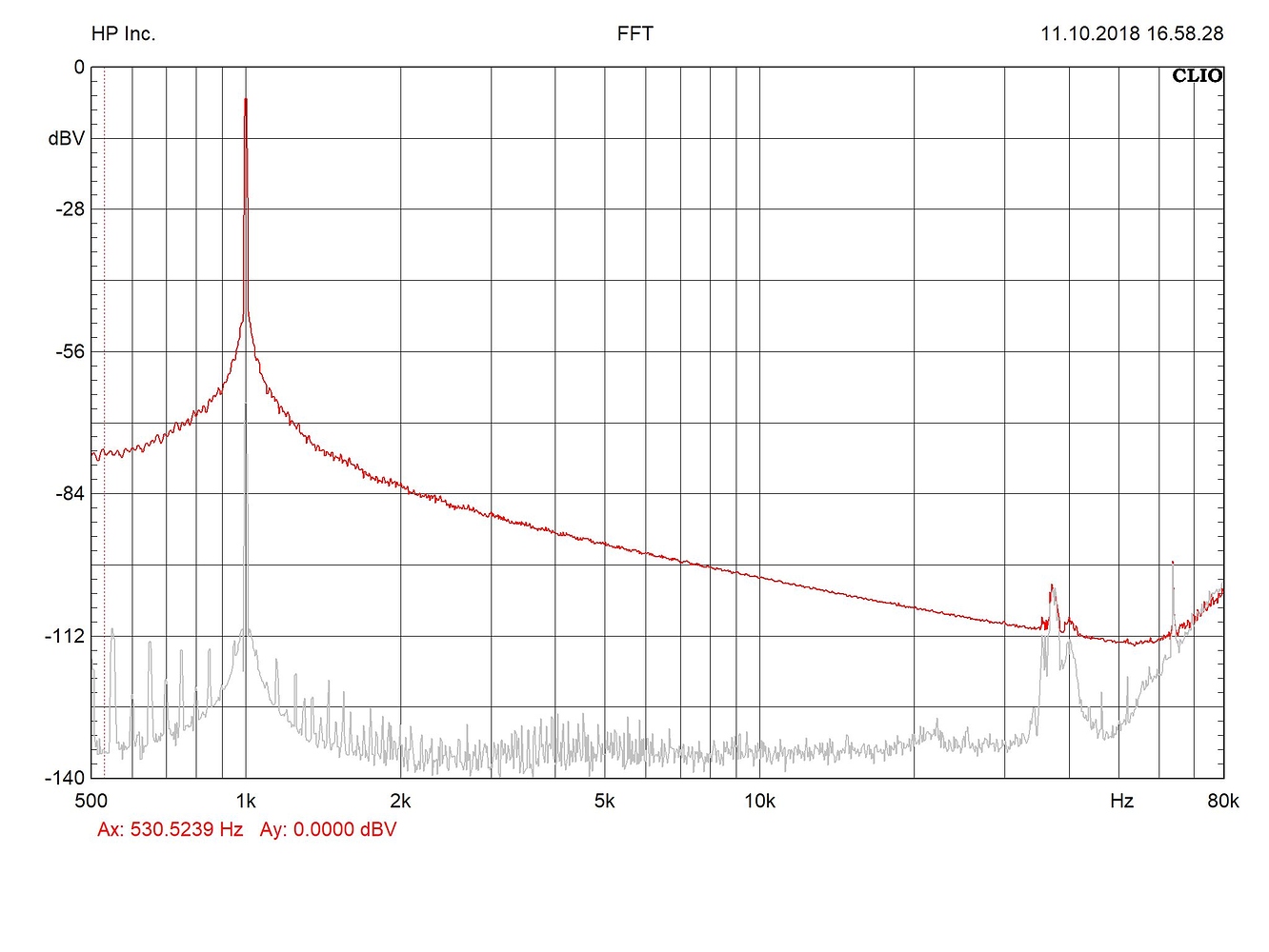

Я все свои измерения делал на уровне 0дБ и второй уровень -80дБ.
Никаких проблем не обнаружил.
Более того. они оказались лучше, чем у 24/192 PCM, особенно, что касается динамического диапазона и “ступенек” на синусе 20кГц.
“ступенек” у DSC нет в принципе, это очень радует.
Под сигеналом -80дБ остается еще много запаса ДД. Что тоже радует. Практичепский ДД 80дБ без “ступенек” это прекрасно.

Никакого. Ниже уровня шума -130дБ. То есть в спектре их нет. На картинке - серая.

Евгений, у вас не лучшие измерения. Судя по всему, вы не правильно выбрали оконную функцию и длину FFT. Красная линия - у вас по факту скрыты 2-3-4 гармоники. Их уровень у меня ~ -95/100dBFS на входящем сигнале 0dBFS.
Это очень плохо, по сравнению с RME (там ~ -130dBFS). Но это не означает, что DSC плох (играет он при этом хорошо).

Я говорю о сигнале 0dBFS.Какой сигнал вы подавали (серый график)? Если 0 dBFS, то да, гармоник нет. Это означает, что мой экземляр DSC, собранный Алексеем (@HiddenPilot) имеет проблемы. Ваш - не имеет.
Следующий вопрос - какой уровень 2-3-4 гармоники у других владельцем DSC при подаче сигнала 0dBFS? Вполне возможно, что только мой образец ДЕФЕКТНЫЙ.

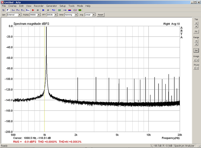

Ниже - измерения RME, выполненные RME. В моем экземпляре при измерениях в loopback даже немного лучше (делал самостоятельно, ADI-2 Pro FS)
Пиковый уровень гармоник на -1dBFS -120dB (я ошибся, когда писал про 130, сорри).
Я не считаю, что лучший результат измерений = лучшему звучанию ЦАП.
Но хочу разобраться, почему в моем DSC уровень гармоник существенно выше (для себя, лучше или хуже он, видимо, не зазвучит).

Кстати измерения R2R Soekris dam 1021 на -1 dBFS (выполненные в Soekris, у меня были чуть хуже, но похоже)
