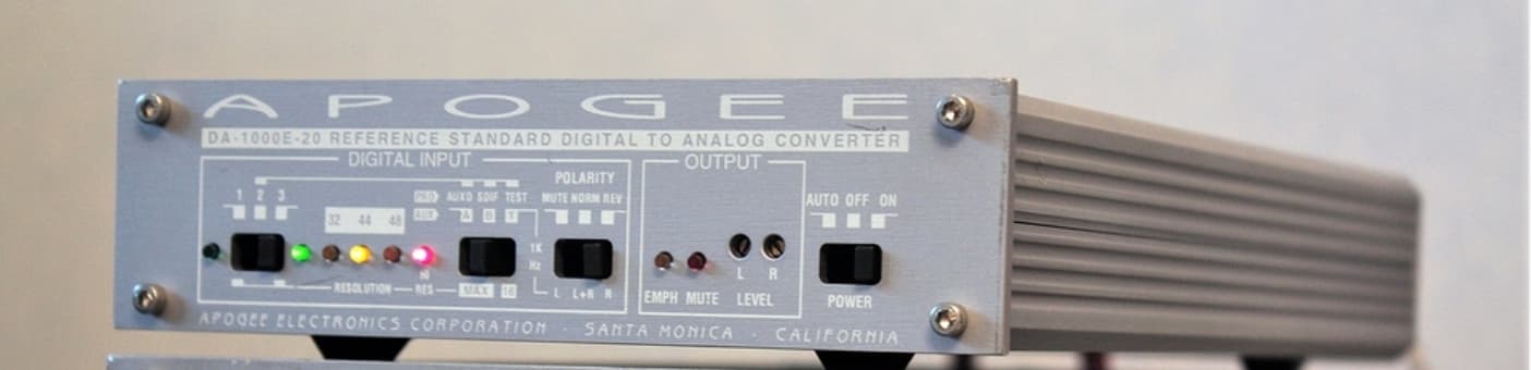

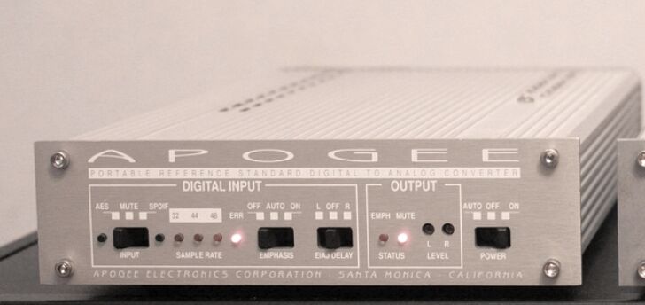

Выловил второго тысячника.
Есть определенные планы на него, но пока суть да дело - решил послушать и сравнить двух братьев акробатьев на основной системе.
Они разного поколения, выглядят вот так:
Несмотря на разные ревизии играют они очень и очень близко, может быть даже идентично, хотя утверждать не возьмусь. В целом могу лишь подтвердить практикой мнение о том, что можно брать любого живого тысячника, лотерея беспроигрышная по сути. Неживого тоже можно, но тогда с заездом в Ямахоград)
В обоих случаях родные блоки питания на моё ухо уступают тому что я приобрел у Александра Шокера - резковаты они на моё ухо, ярковаты.
Все они играю одинаково, все-таки компонентная база одна, возможно отличия в каких-то нюансах, не зря же опытные эподжеводы как-то находят разницу ![]()

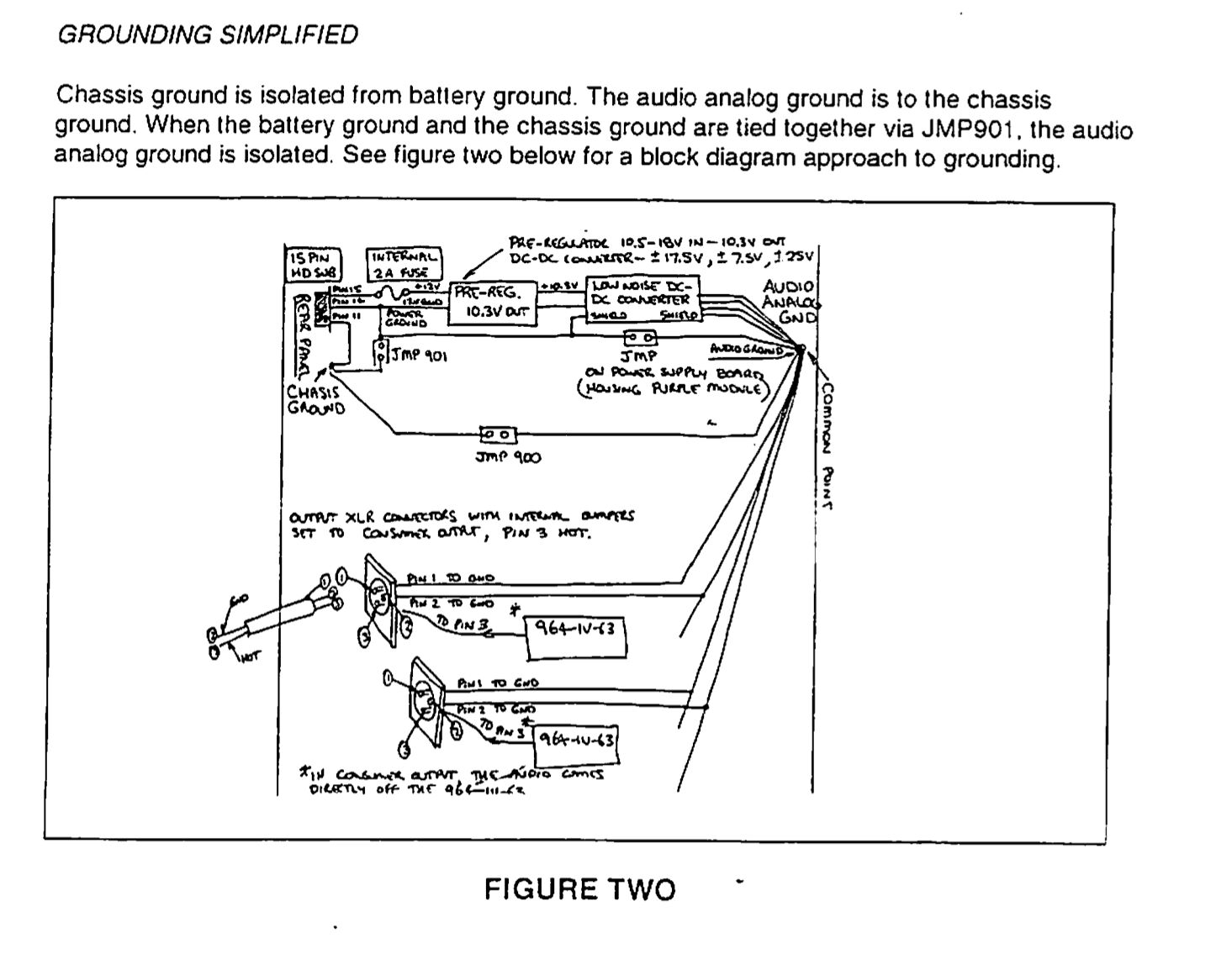

Можно поподробнее про изменение земли внутри
Конечно.
Инструкция по эксплуатации.
Сам прочёл именно в ней…
Хотелось бы фото конструкции, что бы понять как и что сделано

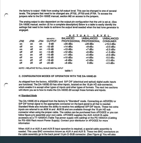

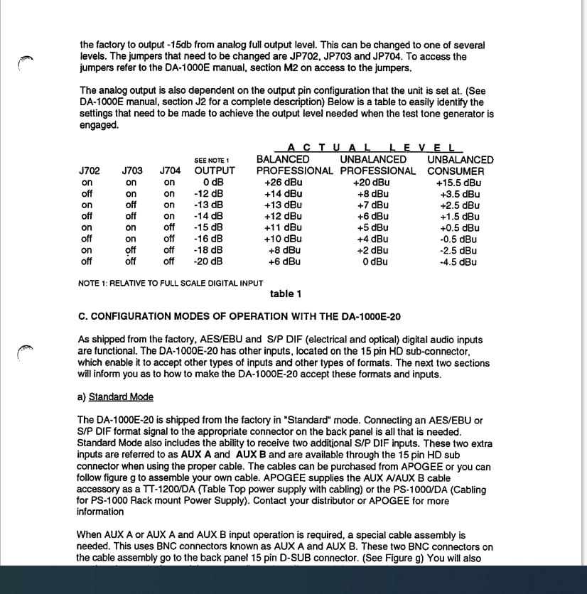

Как уменьшить выходной сигнал на DA1000? Крутилками на морде пробовал, но не услышал разницы, либо диапазон регулировок не большой либо что то не так делаю. Крутил долго оба канала. Там вроде перемычки какие-то можно переключать, но не сильно в этом понимаю.
В мануале есть таблица, похоже про это, может кто научит что и куда переставить?
Нужны минимально возможные значения выходного сигнала.
