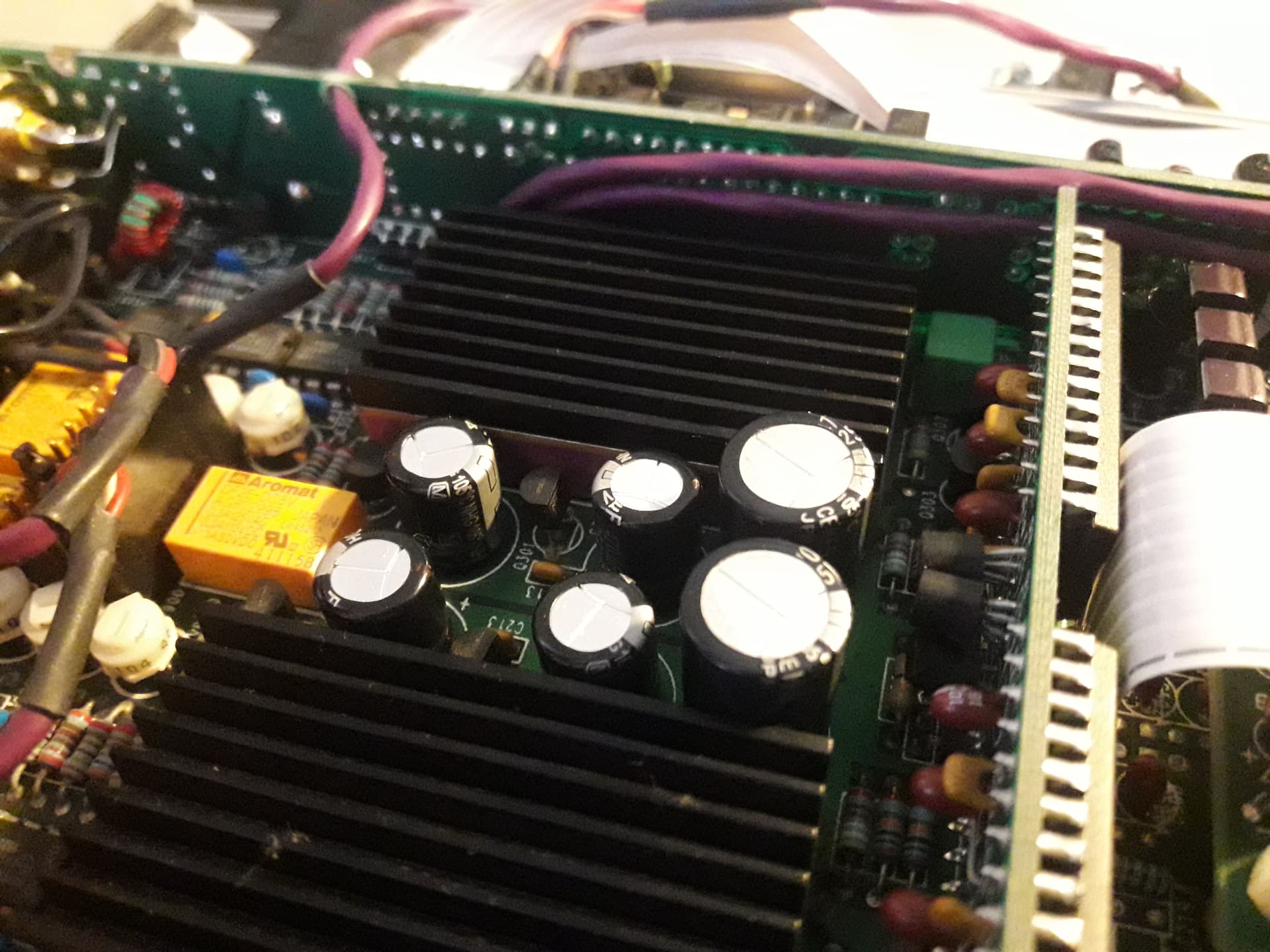

Попал тут ко мне очередной апогей, рекапнутый. 6 электролитов внутри заменены на Panasonic FC. Звук - кисель с мылом, плюс сцена скукоженная. Я, конечно, сам помню где то читал в официальных данных от панасоника, что та серия (HFS вроде) заменяется на FC, это типа современный аналог. По параметрам - может быть и так, по звуку - катастрофа полная, на мой ух.
Поигравшись с этим всем, я поставил внезапно Panasonic NHG. Да, это даже не лоу еср кондёры, они проще и дешевле, и т.п. Но они гораздо больше похожи по характеру на оригинальные, с ними хоть какая то динамика есть, и сцена нормальная, и середина на месте.
В общем если кто внезапно захочет что то там зарекапить - ставьте лучше NHG а не FC-шки, это более адекватный вариант. А старые кондёры - не выбрасывайте, а лучше шлите мне :slight_smile:
Вот так оно выглядит теперь:
Два больших - это родные банки, завалялись тут у меня, решил там поставить их, а не NHG.
Ещё один момент - по началу эти кондёры могут звучать грубовато, с грязненьким верхом и т.п… Это нормально, дайте им поработать часов 50 хотя бы, их отпустит
