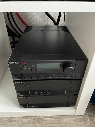

Добрый день!Имею dacmaster и два psx r
При подключении блока питания к цапу он сразу входит в рабочий режим(лапочка загорается зелёным)При выключении цапа кнопкой на лицевой панели( в спящий режим) блок питания остаётся в рабочем состоянии То есть блок питания всё время включён Оба psx r ведут себя одинаково с цапом С предом и cd всё хорошо они выкачаются вместе В чем может быть дело ?
Открою Вам небольшой секрет… если аппарат не выключать выключателем на задней панели или из розетки, то он, по сути, всегда включен… за исключением иллюминации.
Спасибо за ответ Только почему в спящем режиме блоки питания не так греются ?
CD точно выключаются. Моему требуется прогрев хотя бы полминуты. Если включить и мгновенно нажать плей, cdr не распознает.
В режиме стенбай, допустим, в усилителях, падает ток покоя… потребление усилителя и нагрев прилично падает… внешний блок питания соответственно тоже не будет грется без нагрузки.
Это перезагрузка erom после выхода из режима стенбай.

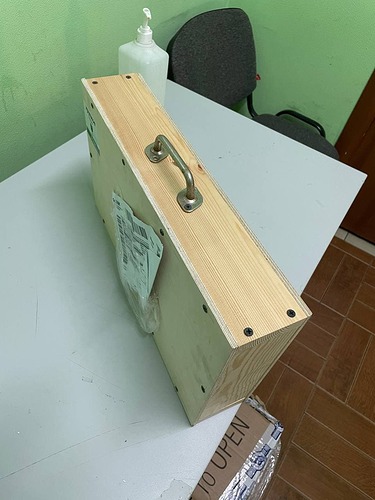

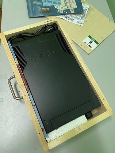

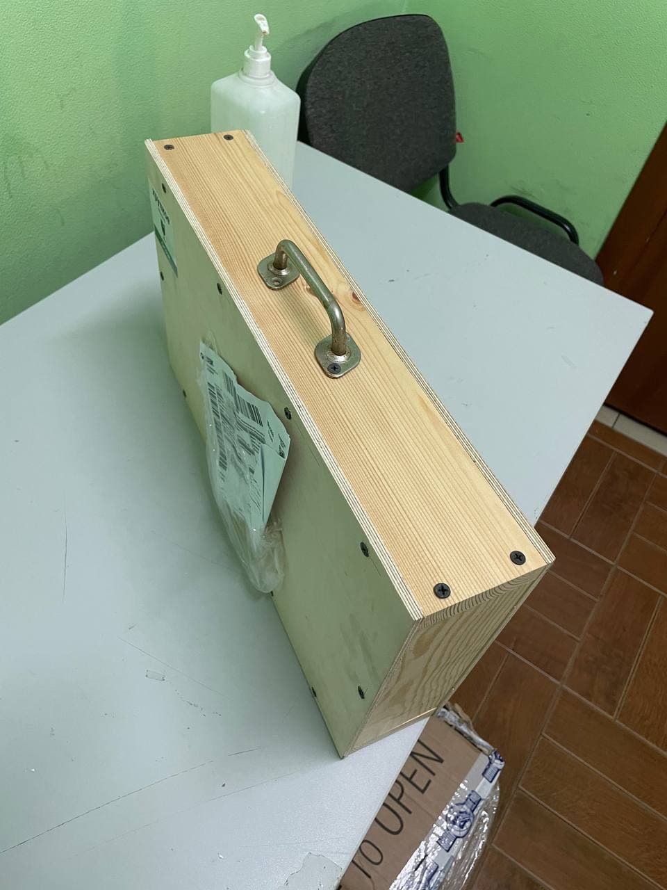

Долго вынашивал идею тюнера, и решил, что Cyrus FM 7.5 мой вариант :blush:
Но забавно то, как продавец его отправил
Осталось найти подходящую антенну, с этим промахнулся :slight_smile:

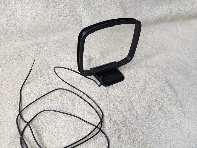

Валяется такой от муз.центра Денон. Могу подарить.
Олег, спасибо, у самого где-то валялось пара таких, надо поискать
Классненькая упаковка!
у меня psx включается и выключается кнопкой с дакмастера, мож у вас блочки посвежее моего, серийники можно попробовать сверить у вас - у меня. что то где то мелькало про неполную совместимость, точно помню на немецком ибее долго висело объявление чувака который хотел обменять свой psx на более старый и причина какая то такая же. у меня по факту не получилось через mc-bus завязать более менее свежий pre vs2 и fm7 + discmaster чтобы они кнопкой на преде включались-выключались, ну пока, не все еще испробовал…

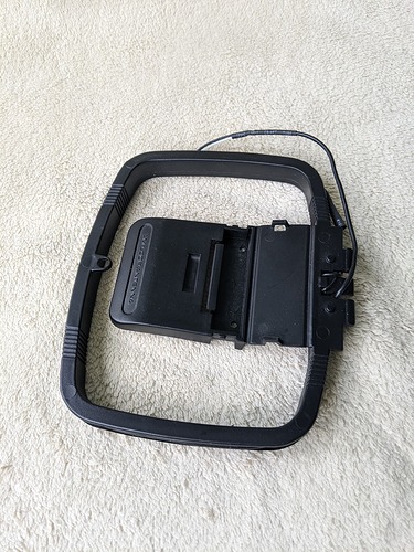

я пока вот такую «винтажную» заказал :slightly_smiling_face:

У меня также CD Xt с PSX, кроме питающего кабеля, через mc-bus не соединены, тем не менее при включении CD Xt включается и PSX.
не, я про пред, с psx понятно один кабель
значит я не так понял
но всё равно чем больше информации, тем лучше.
у меня так же
