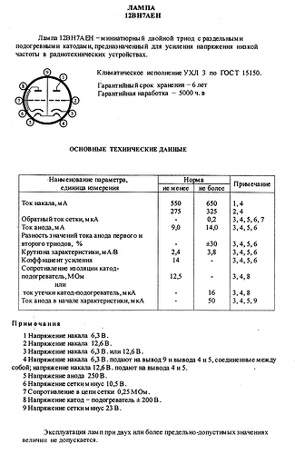

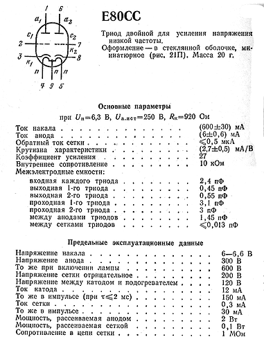

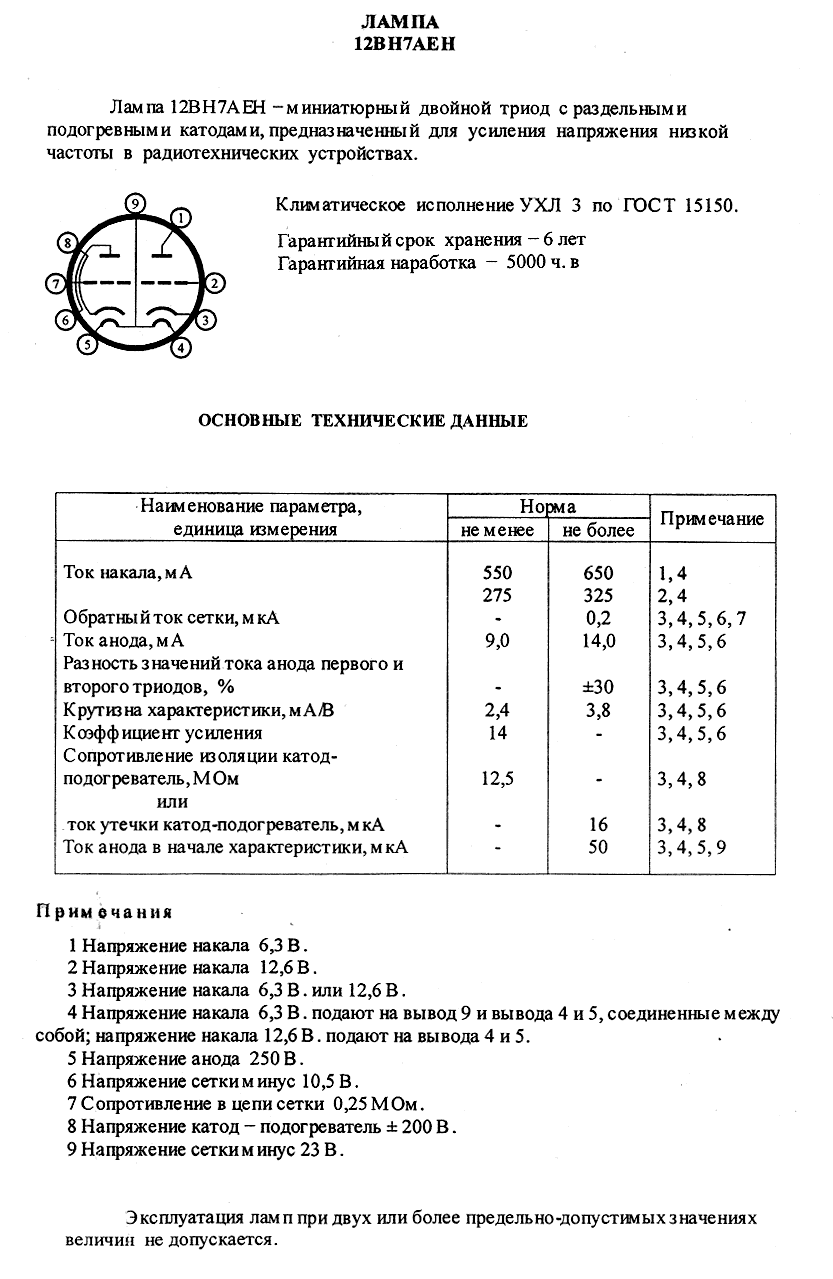

Даташиты
они сильно не идентичные выходит, я насколько понимаю, и потребляет больше и выдает больше 80я. Это мне продавец предложил замену…спасибо!
