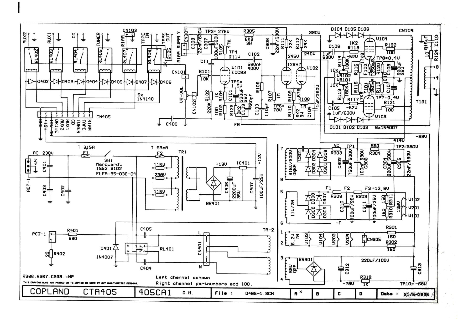

Судя по схеме в 405-ом нет ламп 6922, а схему на 405А найти не возможно
Откройте крышку 405 и к вашему удивлению обнаружите на плате фонокорректора 4 лампы, две из которых 6922 или ECC 88 , что есть тоже самое. На схеме марки ламп не указаны. Кроме того, на иностранных сайтах иногда указывают, что на плате фонокорректора в заводской комплектации возможна установка ламп 12AX7 вместо 12AT7. Лампы 6922( ECc88) всегда в комплектации.

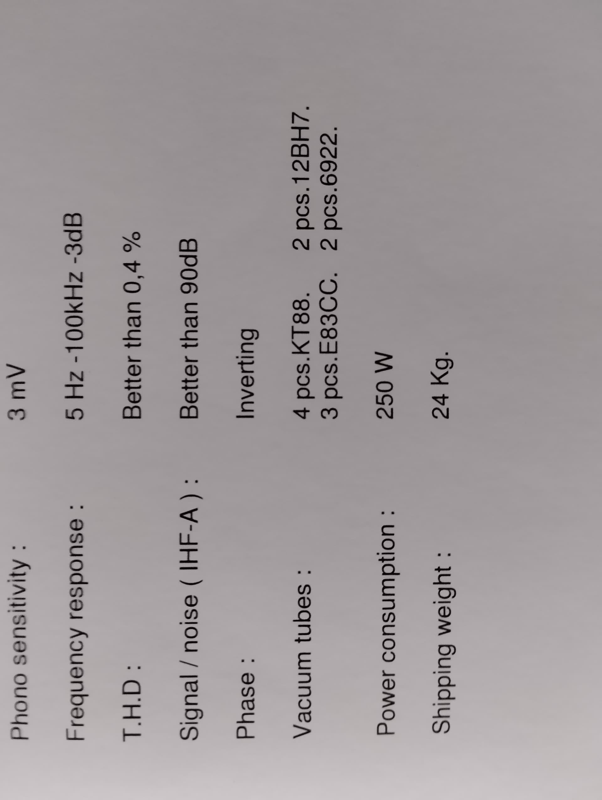

Вот мануал от моего 405го. В качестве выходных ламп указаны КТ 88, хотя на самом деле стояли 6550. И вместо 3х E83CC стоят одна 12AX7(E83CC) и 2е 12 АТ7.

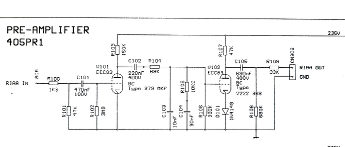

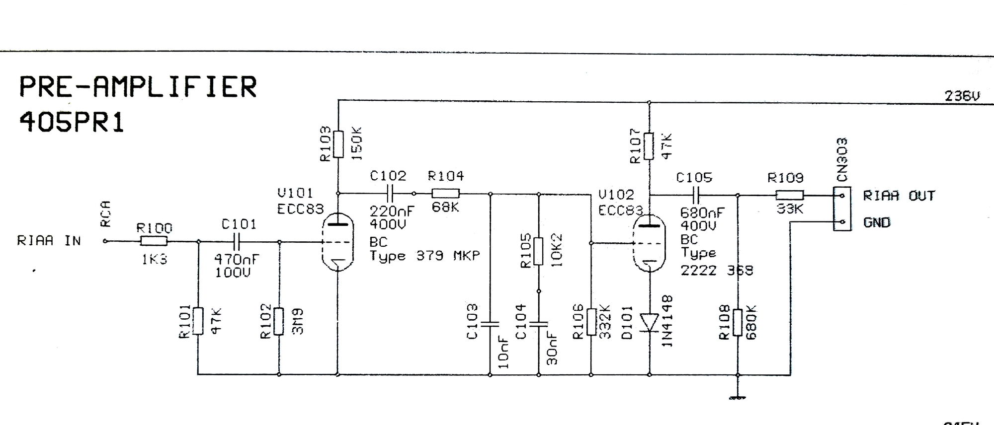

Я говорю про схему, что 6922 не указано какую функцию они выполняют, у всех догадки то ли относятся к фонокорректору, то ли к преду. К стати на схеме марки ламп указаны.

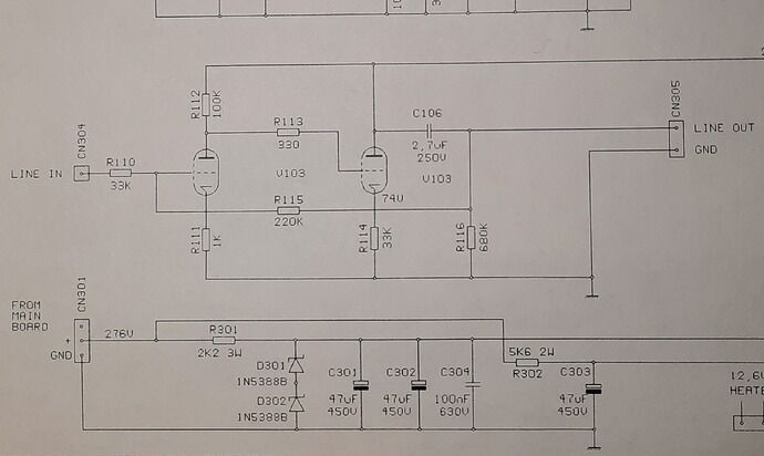

Вот здесь оказывается 6922, сигнал фонокорректора идет прямиком на первую сетку этой лампы, затем с анода на вторую сетку
А это точно схема 405го?
Так выше предыдущий человек обозначил
