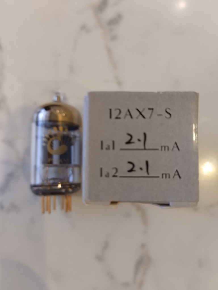

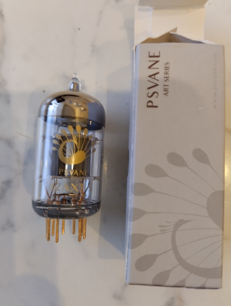

Получил посылку с Али с лампами 12AX-7S Psvane. Заменил входную 12AX7 Electro Harmonix. Сначала мутновато, но через пару часов лампа запела! Отличные кристально чистые высокие и динамика. Рекомендую!
поделитесь ссылкой на али ?
Наберите на Али 12AX7 и выбирайте .
Можно выбрать красную. Она дешевле и мне её хвалили, но я брал с золотыми ножками. И покупал парой. Так чуть дешевле.

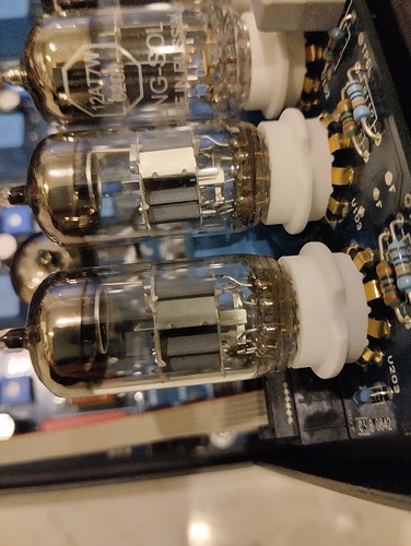

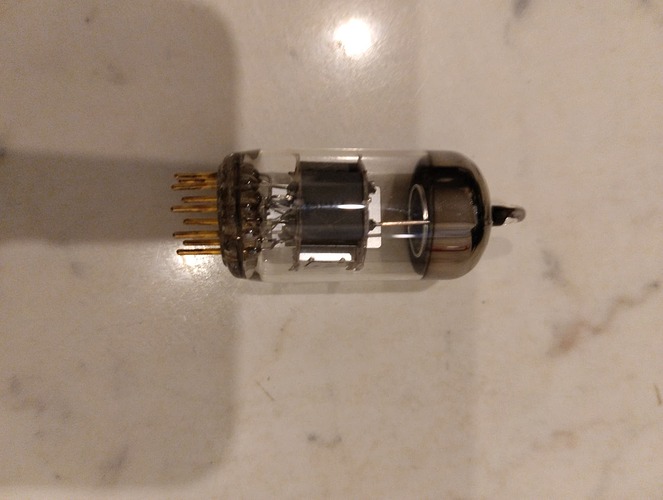

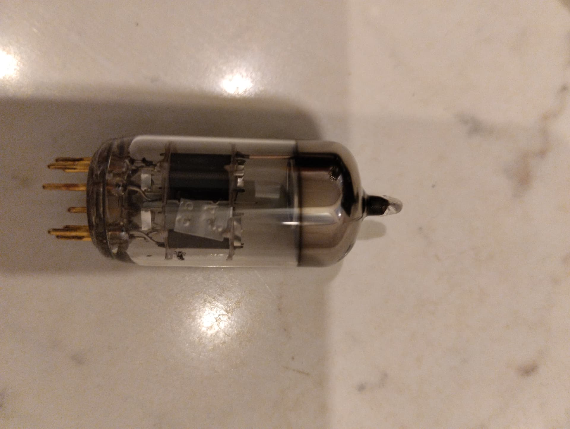

Кто может опознать эту лампу? Это ECC 88 , но надписи стёрлись. Кто производитель?

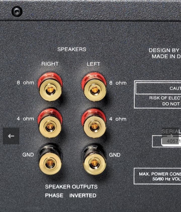

Еще по поводу подключения акустики есть вопрос к экспертам - если разные полосы акустики подключить к различным выходам усилителя, к примеру ВЧ и СЧ полосу (разъемы акустики) подключить к 8-ми оммному выходу усилителя, а НЧ секцию к 4-м оммному выходу усилителя, такой вот би-вайринг от разных выходных клемм усилителя. Так вот это не скажется отрицательным образом на самих выходных (звуковых) трансформаторах? Можно ли так вообще подключать в ламповых усилителях? Кто может “просветить”
Возникает только 1 вопрос: а зачем? Что даст такое подключение, количество усилителей не изменится, нч на 4Ома отдельно не пойдут.
А вы подключали акустику к 4 Ом и потом к 8 Ом? На ваш ух как лучше звучит? И какая акустика, импеданс?
ну здесь больше любопытсво :grinning: и конечно тот самый “червяк” который постоянно не дает покоя, и подталкивает к различным изменениям-“улучшениям”, а тут еще под рукой лежит акустический провод второй, вот и возник вопрос :grinning:
А чтобы попробовать - хотелось бы знать что это не навредит
Да пробовал, у меня акустика 8-ми оммная и мне показалось, что на клеммах под 8 омм лучше все таки звучит, но большой разницы нет
Акустика сейчас на 6 Ом. На клеммах 8 Ом звук значительно лучше, чем на клеммах 4 Ом.
Червяк - понятное дело, если есть 2й кабель, то логично попробовать бивайринг: на усилителе к одной клемме 2 кабеля, на акустике отдельно к вч и нч. А разгон на разные клеммы на усилке ничем полезным не обернется.
Да так пробовал, но второй кабель ниже уровнем, поэтому вернулся к перемычкам.
А вариант про разные клеммы - подумал может каждой обмотке трансформатора будет легче лишь одну полосу акустики “качать” и соответственно положительно скажется на звуке. Но если это во вред, то вопрос закрыт, спасибо
