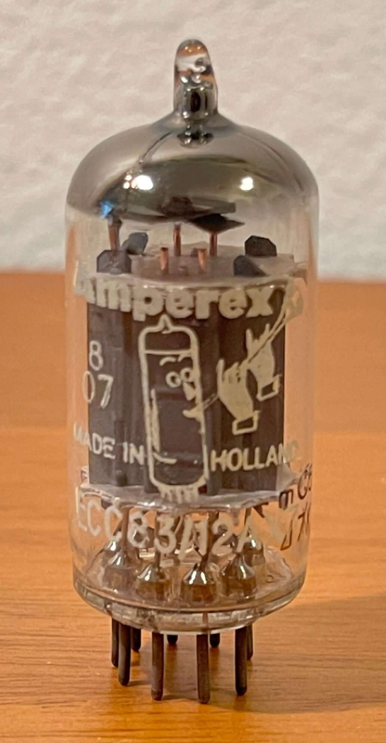

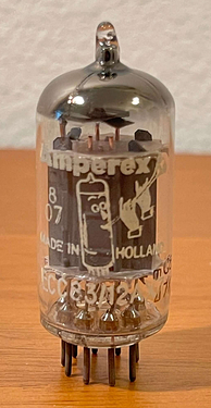

Лампы модификаций ECC83, E83CC, 6н2п аналогичны 12AX7 ? Они подходят для уся 405А ?
Не поделитесь, где приобретали 12AX7 Tungsram ?
На логотипе мальчик с дудкой -жаргонное наименование бренда, (у меня ТЛФ с бриллиантом - тоже жаргон)
Мне их дали на тест.
У этой накал 6,3В у 12аx7 - 12,6В, бывает, что можно поставить, но либо через спец переходник под лампу, либо должен быть переключатель режима накала,
fuzzaudio.shop/products/amperex-12ax7
AMPEREX
6Н2П на прямую нельзя менять на 12АХ7 если у неё питание 12,6V. Бывает что 12АХ7 изначално подключены на 6,3 вольта (обычно в винтажных усилителях). С переходником тоже нужно быть внимательным. Обычно проще на оборот вместо 6Н2П поставить 12АХ7, простая перепайка питания на 6.3V. 6Н2П можно не боясь менять на 6922(Е88СС), бывает даже лучшим вариантом. Ну и естественно 6Н23П
