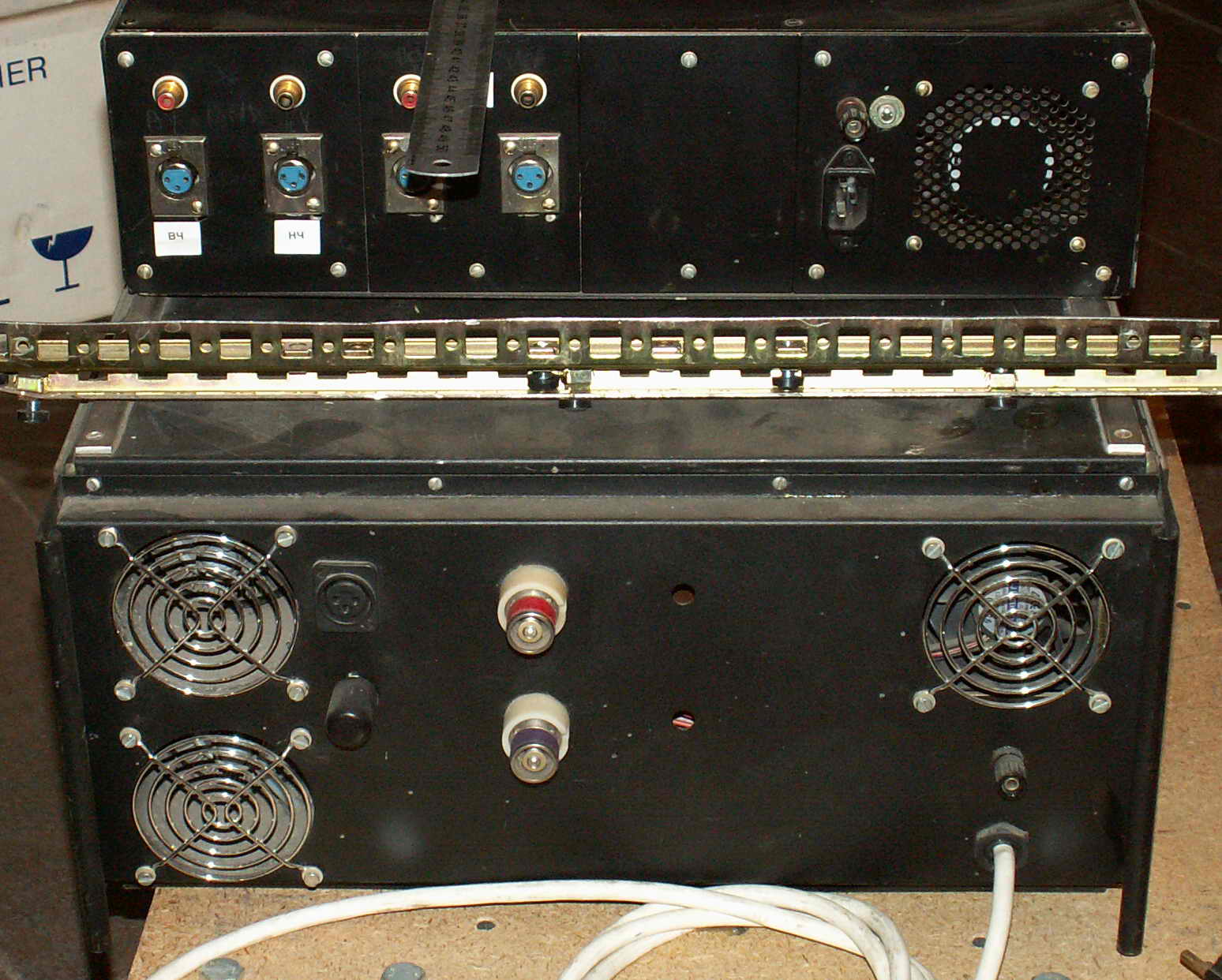

Остались фото этого чуда?
Сверху стоит фазовый фильтр НЧ-и выше, раздел 500Гц ламповый, не крутит фазу на частоте раздела. 3Н. Внизу УМ, линейка 50см.5Н, Тумблер включения, поэтапный пуск, прогрев 5 минут и подаётся напряжение на экранную сетку (рекомендации ТУ на ГУ74). Красная кнопка принудительного снятия напряжения с экранной сетки, возможность коммутации. с обратной стороны два вентилятора ГУ 74 и один общий. Всё работает можно послушать
