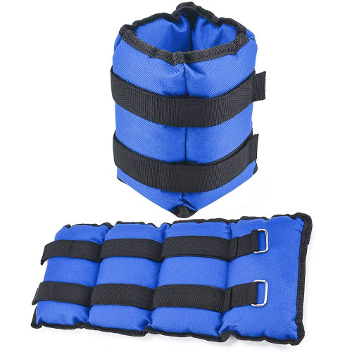

ещё подумываю для общего понижения добротности колебательной системы попробовать сверху на мониторы такую штуку положить
