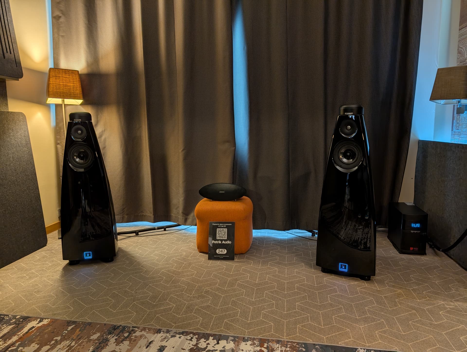

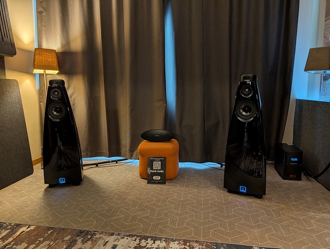

Док, я слушал на выставке. На современных активных АС Meridian. Кстати акустика мне сама по себе показалась достаточно интересной. В конкретной комнате подгуживала, но потенциал АС имеет место быть.
Слушали эти Meridian внимательно с демпферами и без. Действительно демпферы работают, это слышно, разница есть. Другое дело что мне эффект не понравился. Звук зажимается, прободает воздух, объём. Да играет типа точнее, но жизни в таком звуке меньше. Если память не изменяет у @KaGE были схожие ощущения. Причём ровно такой же эффект и от установки демпферов на сами АС, так и на их процессорный внешний модуль. Если поставить везде - эффект станет еще чуть сильнее.
Я для себя сделал вывод что наша техника часто не идеальна в резонансном плане, но производителем настраивается исходя из естественных резонансов под оптимальный результат. Мы можем получить формально меньше вибраций, а тоналка изменится так, что слушать станет скучнее. Тогда нафига это всё нужно, да еще и за наши кровные деньги?
На 0 этаже , Gauder с moon, звук тоже был сильно передемпфирован, зажат. На каждом компоненте стояли эти демпферы. Слушать такое заставить себя не смог. В звуке жизни не было.
@ultra7
Я отметил ту систему как одно из худших соотношений бюджет/результат. Но, имхо, там и без демпферов не взлетело бы))
Все подобные устройства , надо слушать у себя в системе. Только после этого можно делать выводы. Мне хватило послушать дома их 1ч. что бы эти выводы сделать. Работают они? Да, работают. Понравился мне эффект их работы? Нет, в моей системе, подчеркиваю , в моей , их влияние мне не понравилось.Допускаю , что у кого- то они будут к месту. Надо брать и слушать.

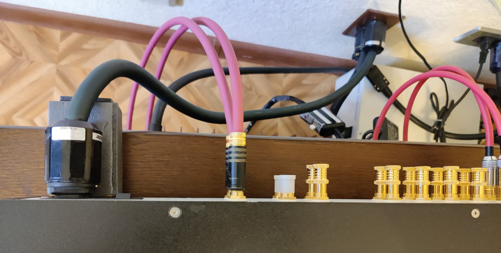

Я использую деревянные кубики из детского конструктора, наклеив Шумофф)
Дайте модель пожалуйста
Могу только свою. Напишу в личку
Шумофф - хорошее решение. Я поэтому изначально пробку и выбрал.
