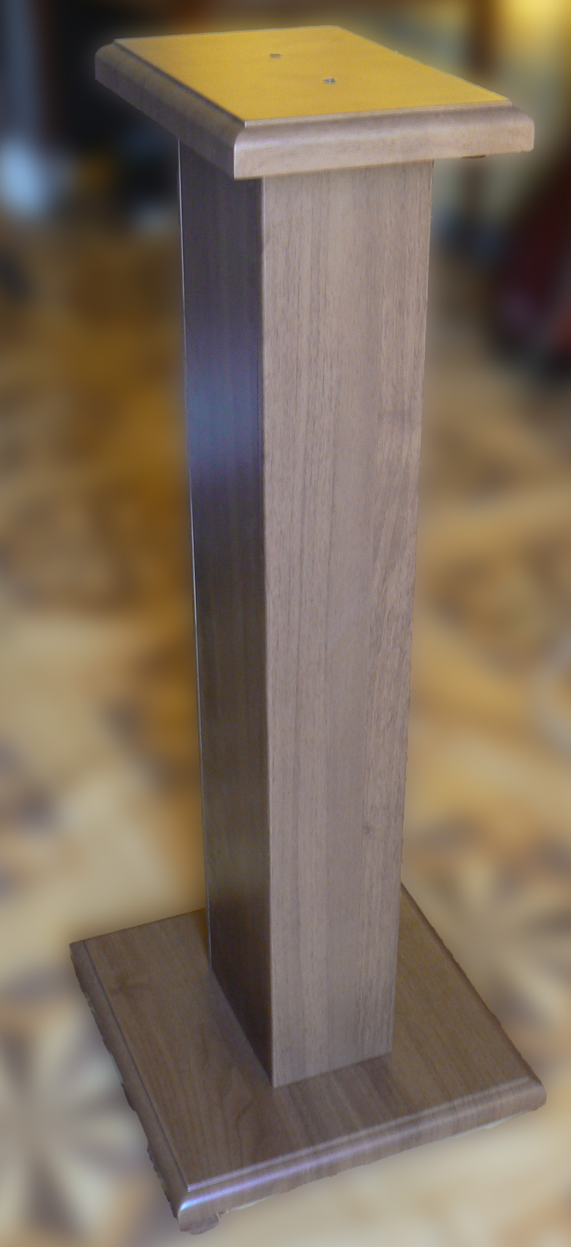

Стоек выбор был огромен - металлические всевозможных конструкций, с засыпкой(песка и дроби, дроби и песка) и без, деревянные, мраморные и т.д. Вменяемые тесты с хоть какими-то измерениями было найти сложно..но вот наткнулся я тогда на одни с измерениями гашения этих самых вибраций, и тогда внезапно очень хорошо показали себя стойки в виде MDF бутерброда. Т.е. брали MDF толщиной что-то в районе 4 см. и переклеивали в высоту плотно друг с другом. Помимо хорошего гашения вибраций плюс такой конструкции был ещё в том что собсно тебя по высоте никто не ограничивает, склеивай хоть 10 хоть 20 брусков до нужной тебе высоты, плюс такая конструкция была достаточно проста в реализации т.к. те фирменные стойки из стестов стоили…вобщем дорого стоили) Измерив высоту стоек так чтобы уши были на высоте между НЧ/ВЧ динамиками стало понятно какой высоты стойки мне нужны.

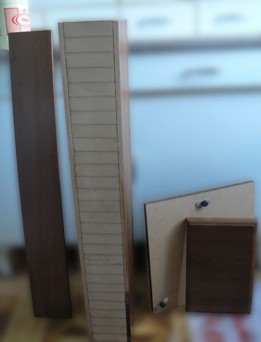

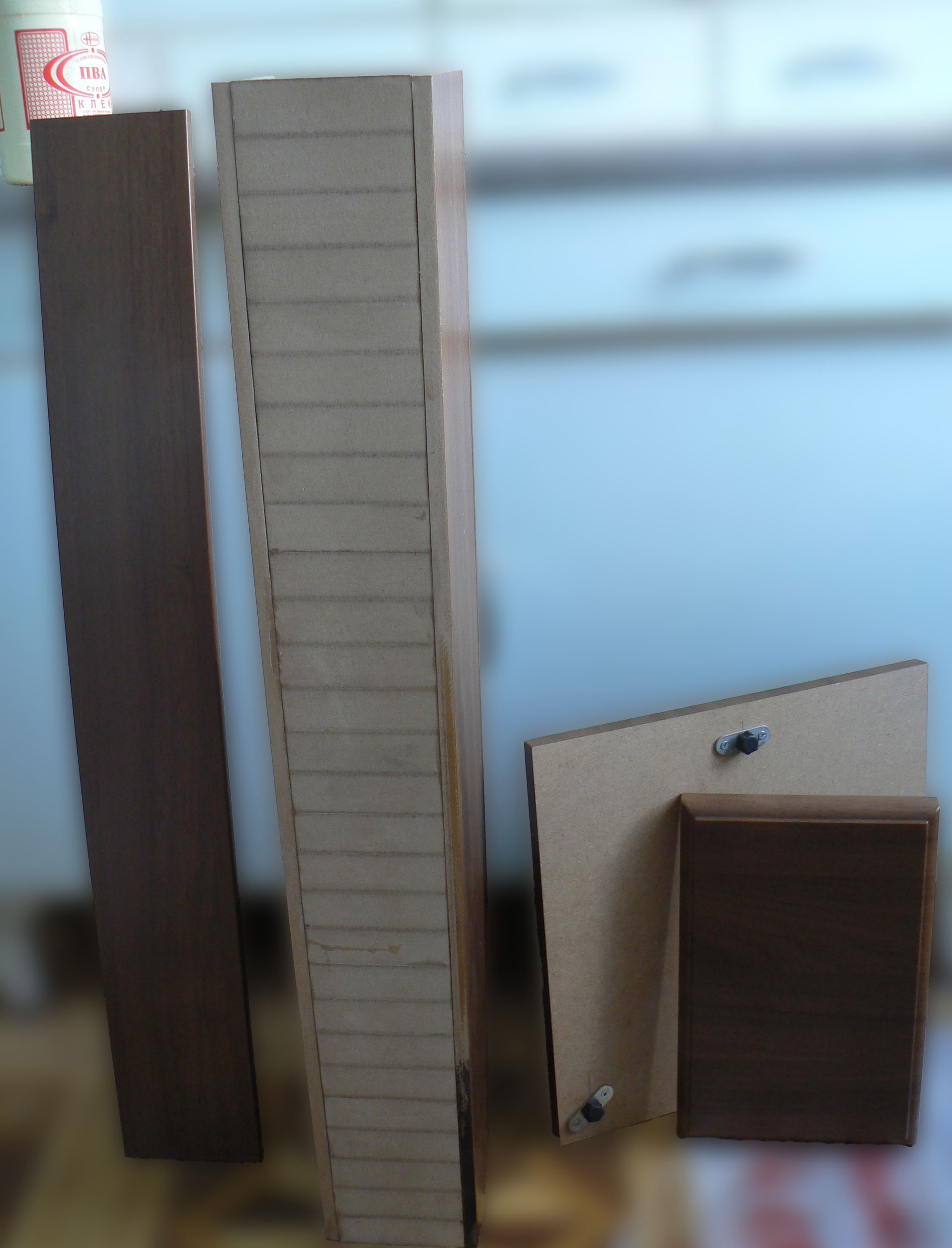

В тот момент, кстати, мне попались чисто мраморные(!) нужной мне высоты! Правда не стойки это были вовсе, а какие-то аля декоративные колонны, да ещё и с какими-то шарами сверху впридачу. Вобщем позвонил я в эту контору, мол можно мне такие же, но с перламутровыми пуговицами, ну точнее без шаров этих ненужных. На том конце провода меня внимательно выслушали, мол да, знаем мы вашего брата, но без шаров не отдадим. Так и пал мой выбор на стойки из MDF бутерброда.

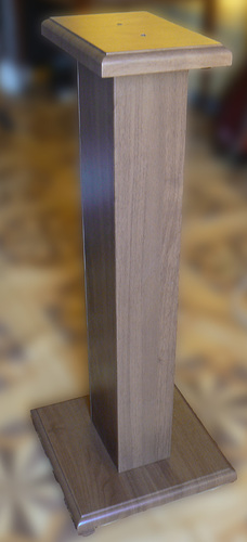

Стойки делал на заказ, пришли они мне в полуразобранном состоянии, поэтому лицевые панели пришлось склеивать отдельно(естесно они ни снизу ни сверху ни к чему не касаются, чтобы все вибрации шли непосредственно по MDF). Сохранились старые фото, поэтому можно посмотреть как это всё выглядит внутри:
Фото стоек
Чуть позже докупил к ним шипы(чистый хендмейд, ощущение что металл + пятаки алюминий, тогда не сильно с этим заморачивался).

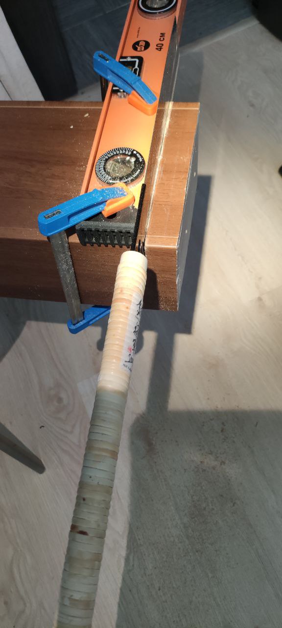

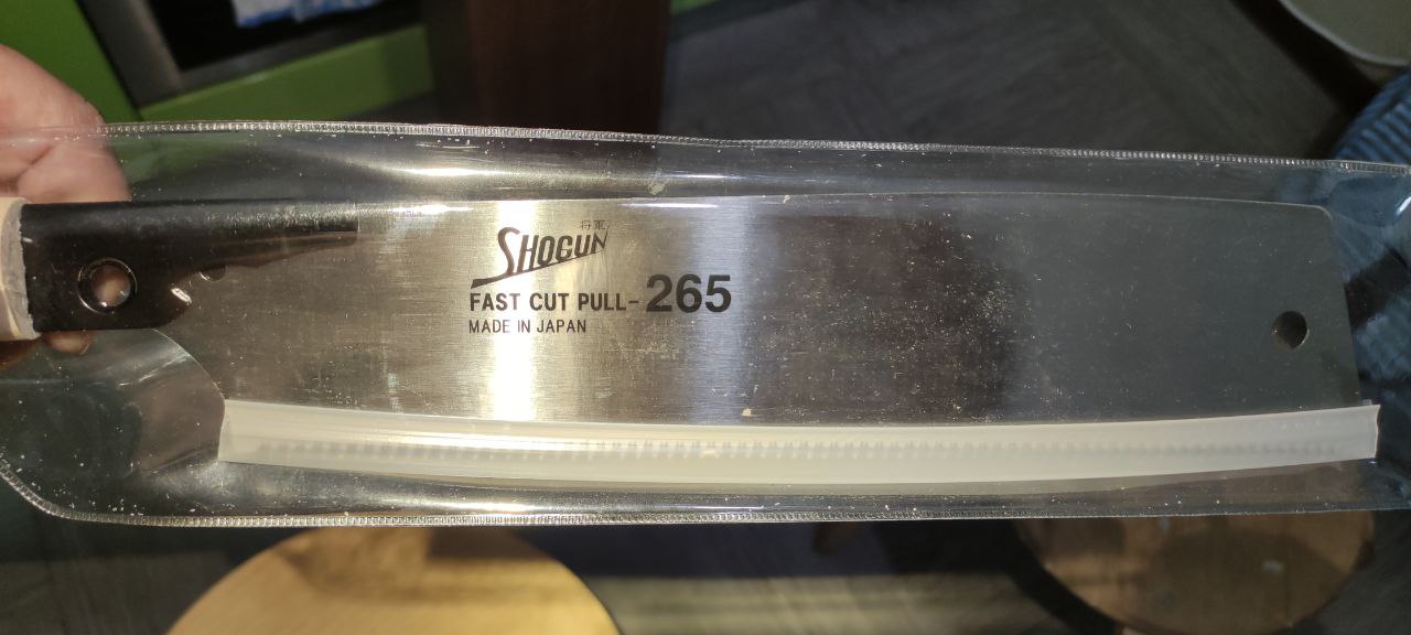

Встал вопрос - а какбы их аккуратно…отпилить) Тут и всплыл внезапный плюс MDF, а не металлических стоек) Тащить куда-то далеко было лень, весили они что-то в районе 17 кг. каждая..электролобзики пилят грубо…и тут я узнал что есть такая штука как…японская пила! Толщина среза в районе 1.5 мм., то что нужно!
Пила

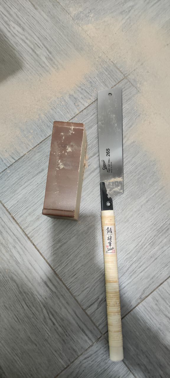

Кое-как измерил толщину которую нужно спилить, она оказалась в районе 6 см. Т.е. привставал с места, ммедленно менял высоту и примерно понял где самый оптимум!
Сказано - сделано!
Фото процесса пиления
Здесь нужно сказать что быстро вжух вжух сделать не получилось, на каждую стойку уходило больше 2х часов времени, и это если пилить без остановки! Поэтому в процессе распила я вспомнил и почти весь могучий русский язык, а то и просто входил в образ японского самурая(пила то японская(!)) и пытался представить как бы они там на своём языке ругались)

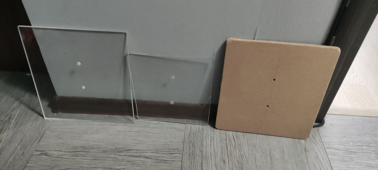

Здесь в теме как раз бушевали обсуждения на что же ставить АС в плане прослойки между АС и стойкой. И тут я вспомнил что всё это время АС же стоят на оргстекле, ещё и потресканном, с толщиной всего 4мм. Попёрся в Леруа и нашёл там лист самой толстой что была в наличии MDF, толщина оказалась 12 мм. Принёс, распилил, включаю! И…ужас. Детализация на ВЧ пропала, воздух ушёл, кристальность звука ушла. Но что интересно..был чётко слышен характер материала который я засунул под АС - поставил на MDF и на ВЧ появился такой, характерный для дерева окрас, как буд-то ВЧ излучатели заменили на какие-то деревянные) Хотя при этом у меня ж вся стойка из MDF, правда ощутимо толще чем 12 мм. Вот что значит что нужно всё-таки сочетание материалов, а не например всё из дерева, всё из металла, всё из стекла или всё из камня..
Разные версии полок
Думаю так…если внезапно тоненькое оргстекло даёт такую нужную упругость звуку и так сильно влияет…а что если её взять потолще?! Пока искал саамое толстое оргстекло выяснил что оно ещё и бывает экструзионное и литьевое. Причем экструзионное оно как-бы и более хрупкое и имеет внутреннее напряжение больше чем литое..в литом всё спокойно..но и литое дороже. Моё старое 4 мм. похоже было экструзионным.
Окей, с толщиной 10 мм. литое найти не удалось, зато 8 мм. было, взял его. Принёс, распилил, включаю! И..ух ты. Точно лучше листа из MDF. Если сравнивать с оргстеклом 4 мм., то здесь уже разница была не такой кардинальной, но звук всё равно стал ещё лучше…самая наверное большая разница была в том что за громкими звуками одних инструментов стали лучше слышны шлейфы звуков от других, более тихих инструментов.

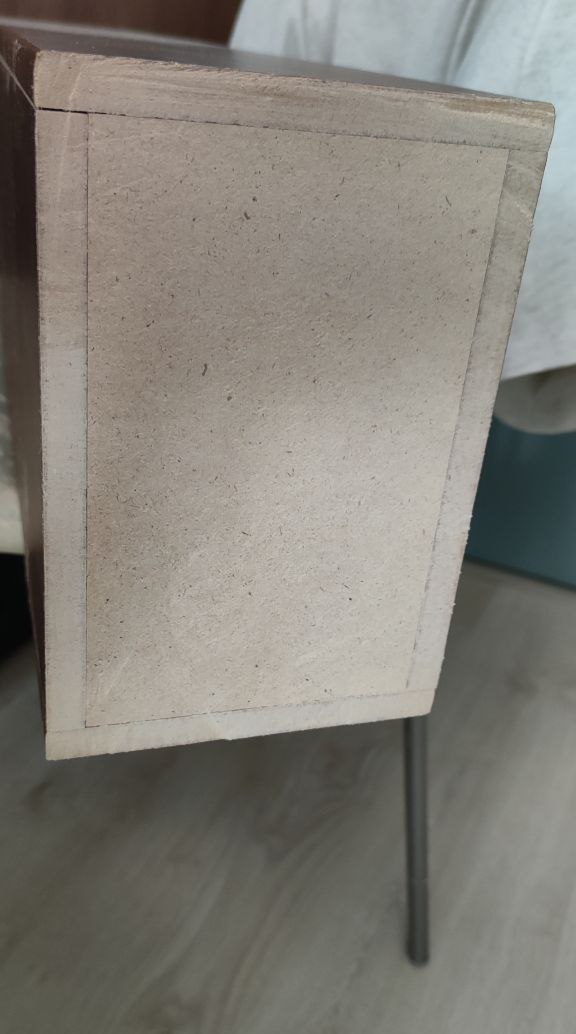

Сказано - сделано. Пила, стойки уже отработанными движениями ложатся в нужное положение, фиксирую их как могу, вжух вжух и 5 часов как не было! За это время ругательствами на японском я овладел почти в совершенстве)))
Поставил, включаю. Иии..блин, писец, похоже перепилил..нужно было не трогать..сколько труда чтобы отпилить маааленьких 3 см. и похоже перебор :frowning: Здесь я стал выяснять почему звук мог так радикально поменяться в худшую сторону(особенно на НЧ) и выяснил что на такой высоте НЧ динамик уже как бы немного ниже уровня стола находится, или вот прям впритык на уровне..и похоже часть НЧ просто теряется и уходит под стол. Так что кто тоже располагает АС вдоль стола имейте этот момент в виду.

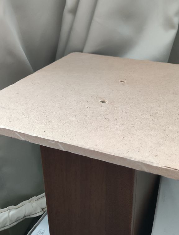

Всех этих суперплит под рукой у меня не было…но ведь был тот большой лист MDF 12 мм. из Леруа. Как раз хватало распилить на 4 равные части, по 2 плиты под каждую стойку, что давало 24мм. доп. высоты, получается почти верну отпиленную высоту!
С них и начал. Распилил, включаю! Иии…да что ж такое, опять мимо. Звук ещё печальней чем с MDF непосредственно под АС. Супервялый бас, детализация снижена радикально, просто как буд-то слушаешь каки-то дешманские АС. Ох как же можно промахнуться мимо на ровном месте, если не попробуешь что-то иное и поймёшь в какой точке ты сейчас находишься.

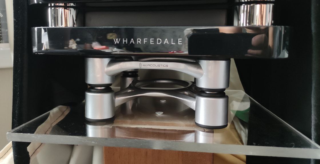

Orea Indigo у меня забрали перед самым носом, заполучить их не удалось, поэтому добыл только Gaia II и Aperta..ну, уже хорошо - Aperta это как раз решение непосредственно под АС, а Gaia II - “стойки + АС”. Держу в руках, стоит кучу деньжищ, думаю ну его нафиг, так с самого начала и работал с ними только в перчатках и ооочень медленно и оооочень аккуратно)
Эксперименты начал с Aperta
Т.к. установить их сильно проще Gaia. Убрал из под стоек те плиты MDF с неудачного эксперимента, в стойках максимально вывернул шипы и поставил АС на Aperta. Ну что сказать, подставки работают. Звук подсобрался, НЧ стало копать может чууть меньше но они стали чуть более проработаны, провалов нигде замечено не было, ну и что интересно - несмотря на алюминиевую раму в звуке не было слышно каких-то неприятных призвуков. Очень сбалансированный звук без какого-то особого окраса. Единственный момент который я себе подметил по сравнению со своей дефолтной и достаточно жёсткой конcтрукцией(т.е. шипы на пятаках + MDF стойка + полка из 8мм огрстекла) мне показалось чууть бас как-то вольяжно себя ведёт, немного резкости в ударе не хватает.
Думаю так..проводить эксперименты так проводить. А что если я допустим совсем упоролся, положил по 2 тех листа MDF 12 мм. под стойки и слушаю всю эту унылость..насколько в такой ситуации может помочь Aperta? Снова выкрутил до упора шипы, поставил под стойки эти листы MDF, а АС водрузил на Aperta. Ну что сказать, звук конечно всё равно слегка уплыл, но он точно лучше чем если бы Aperta не было. Т.е. Aperta может вполне себе в своём определённом диапазоне косяки ваши исправить) Т.е. за те деньги что за неё просят(продаются они парой) вполне неплохое решение.
Apreta

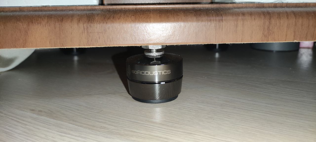

Настало время Gaia II.
Вкрутил, надпись спереди, выровнял по уровню, слегка подзатянул, включаю! Сначала я не понял что происходит, уж очень много произошло изменений всего и сразу. Сначала обращаю внимание на НЧ..так..копают ниже чем Aperta и чуть ниже чем моё дефолтное решение. Лёгкой заторможенности как у Aperta тоже нет, уже хорошо. Так..ВЧ - хм…ВЧ отдаётся точно больше чем у Aperta и их проработка получилась интереснее. У меня ЦАП сейчас специально прошит “яркой” прошивкой и я знаю что ВЧ может быть слегка больше чем нужно, но я не могу сказать что Aperta на ВЧ что-то прям резала или скрадывала, но факт остаётся фактом - Gaia II ВЧ отдаёт больше, но никакой яркой отсебятины.
Ну а дальше, с каждым новым треком, всё как в тумане :slight_smile:
Т.е. смотрите, до этого я считал и добивался того чтобы звук в моей системе был натуральный, хорошо проработанный, кристальный, воздушный, прозрачный, с суперразрешением где легко слышны все эти плямканья, цыканья, шарканья певцов и не только их(без всякого псевдоразрешения), недавно развязал через трансы всю систему, пихнул ломики, шумовая полка вниз, обвязал отличными кабелями, объёмная сцена, каждый шорох, мурашки по коже, вроде бы что ещё нужно(кстати после введения трансов, развязывающих каждый компонент, уже было страшновато вносить любые изменения, чтобы не спугнуть эту самую красоту(!)), шёл почти случайно мимо темы с какими-то шипами/подставками и все эти годы игнорировал это всё, мол подумаешь, какие-то там ножки(!), шипы пихнул да и хватит..но не тут то было…
Gaia II
