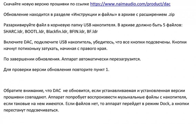

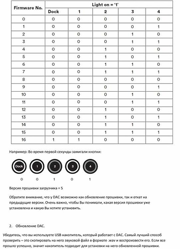

Хорошо играет и через usb дырку. Играет flac, wav, dsd64. Навигация слепая- главный минус. Если flac не проигрывает- значит прошивка совсем старая. В последних версиях допилили такую поддержку.

Можно и папками. Повторюсь: в старых прошивках нет поддержки flac. Стоит обновиться до последней. Со штатного наймовского пульта есть управление проигрыванием файлов.
Важно: флешка обязательно под FAT32.
