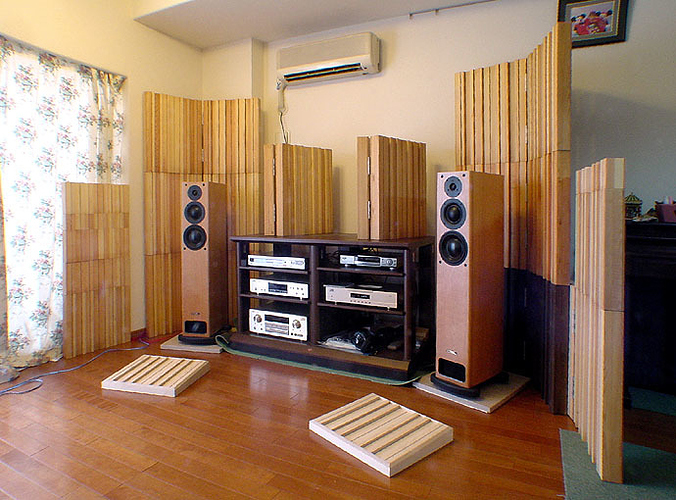

Кстати видел у япошек вот такой подход к организации музыкального пространства :slight_smile:
