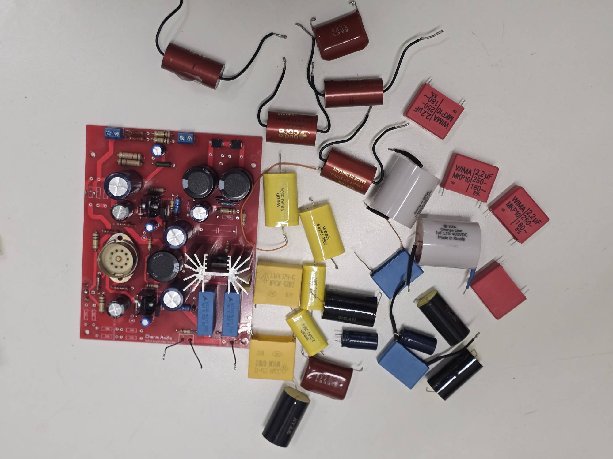

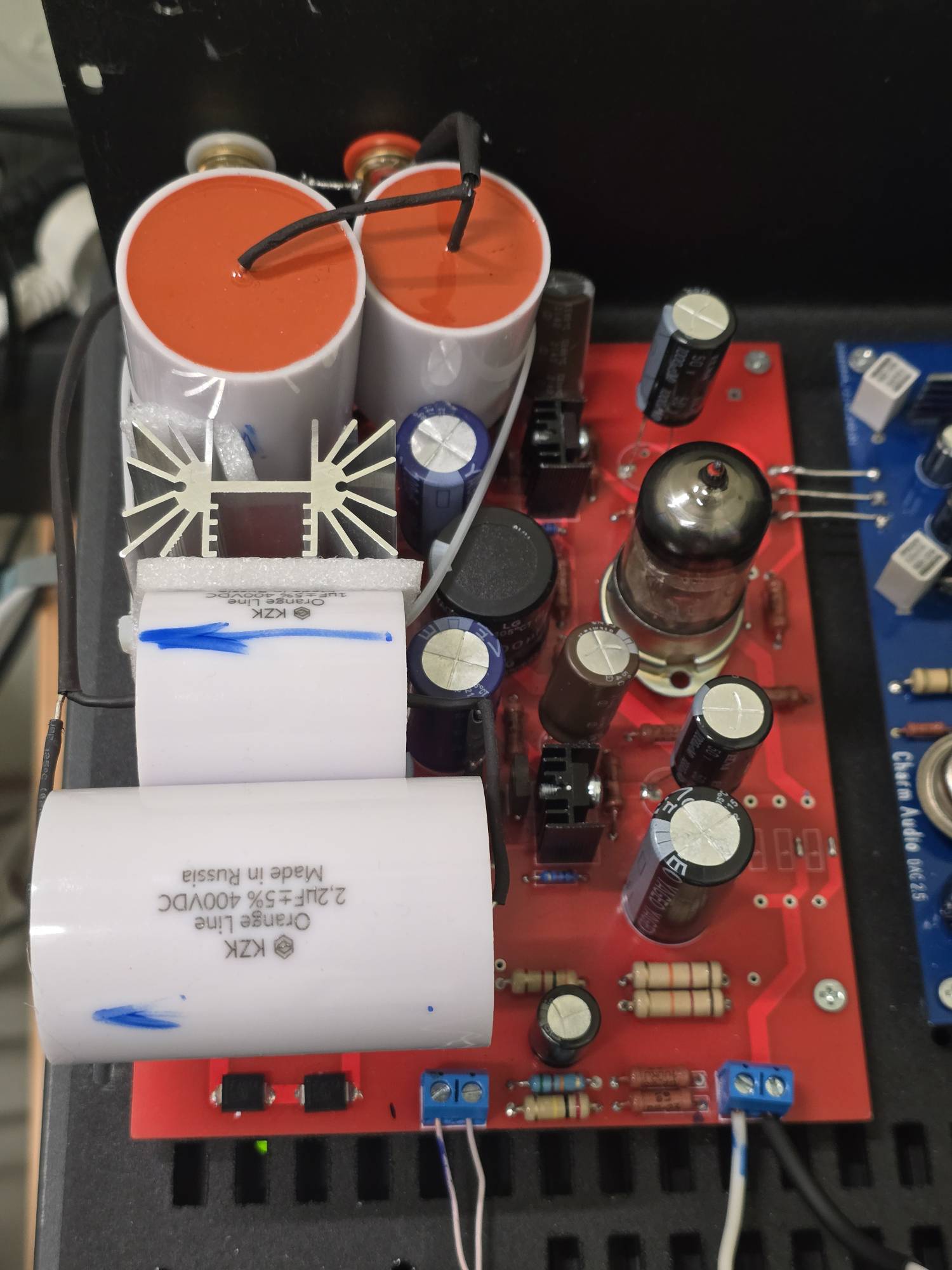

Ну начнём с того , что я перетыкал гору конденсаторов в разных сочетаниях.
Остановился на KZK 2.2+1uF
Я пробовал все только родные. Производства Фотон 62 год, но с разными фактически измеренными параметрами.

Ну это же не куча ) Из нее ничего кроме KZK можно было даже не включать:)
Вот… куча..
