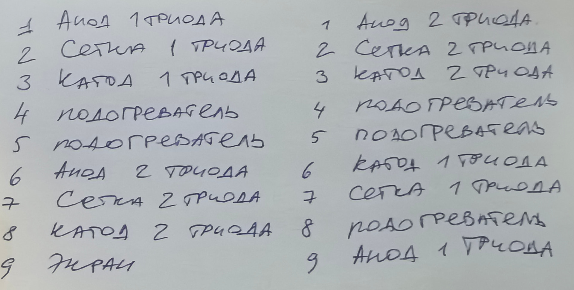

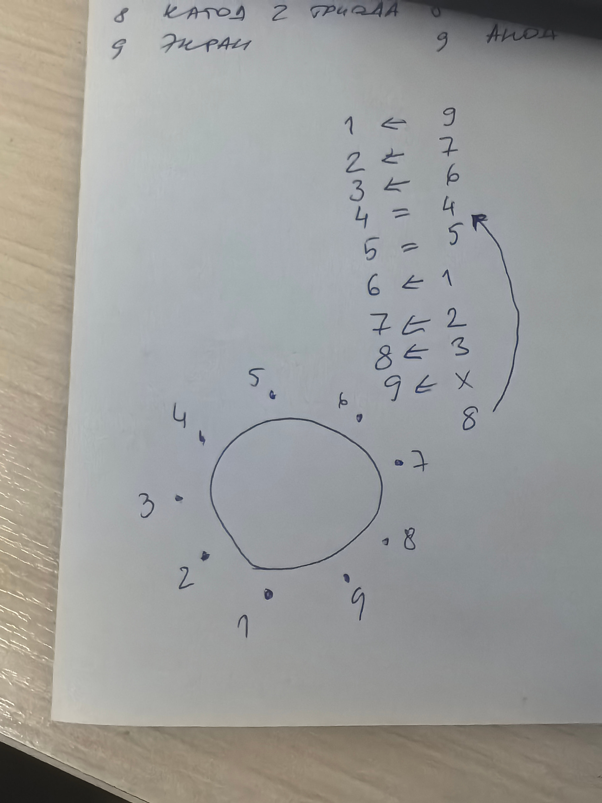

Немного запутался в ногах. Куда паять 8 ногу 182 лампы?
На первом фото подпись 8 - подогреватель это мое предположение.
Денис помог разобраться со злополучной ногой, дал подобную информацию, что делать.

P.S.: закончил переделку под 182 лампу, поставил, на первый взгляд (слух?) прибавилось объёма.
