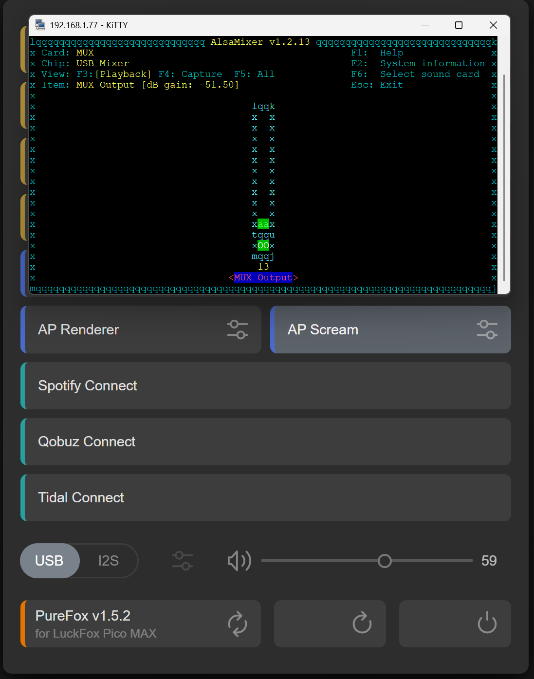

Прошившись с v.1.3 на v.1.5 и дальше обновившись до v.1.5.2 вернулся с прямого кабельного подключения обратно на подключение через audio switch MATRIX NET. На мой взгляд оно того стоило. Прямое подключение давало профит на уровне “показалось”, а здесь вот прямо зашло. Слушаю пока в наушниках, но очень доволен. Видимо снижение уровня оптимизации ОС пошло ей на пользу.
Правда не обошлось без глупого траха. Восстанавливая настройки сервер & screamALSA → BBFox & APScream долго не мог получить звук. Перетыкал все кабели, перезагружал девайсы, а звука на выходе всё нет и нет. И вероятно так бы и лёг спать, но случайно подвинул ползунок регулировки громкости в Web-интерфейсе в большую сторону и звук прорезался. Оказывается при выставленном в Web-интерфейсе уровне чуть менее 50%, уровень громкости на выходе ЦАП ниже порога слышимости. Вот так бывает.
Но зато разработчик вернул для моего ЦАП корректную регулировку громкости через в Web-интерфейс. Синхронно с alsamixer, ЦАП и наоборот. За что Павлу @ppy Огромное Спасибо. Вот если бы в очередных версиях прошивки удалось синхронизировать в любых единицах шкалы в Web-интерфейсе и alsamixer, было бы совсем залюбись. А то сейчас имеем примерно такую картину.

Это чтоб я определял, в каких попугаях (dB или %) разработчик решил сделать свою регулировку в цапе и по результатам плясать под его дудку?
Нет, таким мазохизмом я не буду заниматься. РГ в прошивке вообще сделана “на довесок”. Так как это лишение битперфектности.

Регулятор есть в большинстве источников, тот же спотифай, кобуз, айрплей, рун могут управлять громкостью ДО стримера, дальше ЦАПы, они тоже могут это делать, дальше усилитель мощности\наушников должен регулироватья… Зачем в этой цепочке еще один РГ?
Совсем нет. Я веду речь о том, чтобы только точно синхронизировать шкалы Web-интерфейса и alsamixer. Т.к. последний с шагом 0,5 db позволяет прекрасно регулировать громкость на аппаратном уровне силами ЦАП.
Сейчас “ваш” регулятор громкости передаёт информацию об уровне на alsamixer, а тот по USB передаёт эту информацию дальше на ЦАП. Основываясь на полученных данных последний, на аппаратном уровне осуществляет регулировку уровня. Полностью аналогично тому, как если мы вращаем ручку энкодера на корпусе ЦАП. Помнится мы подробно обсуждали этот момент с @aleev Владимиром у Вас на форуме. И как мне казалось, поняли друг друга.
Основной (дистанционный) регулятор громкости в моей системе. BBFox → ЦАП → ADAM A77X.
Алексей, учитывая что из всех заложенных в прошивку вариантов воспроизведения я использую только APscream, который к сожалению не транслирует информацию об уровне громкости, то использование завязанного на alsamixer регулятора Web-интерфейса является для меня очень удобным и главное качественным вариантом. См. ответ Павлу выше про аппаратную регулировку громкости силами ЦАП.
Знаю людей, владельцев BBFox и аналогичных моему ЦАП которые для регулировки громкости держат на экране постоянно открытым окно kitty с запущенным в нём alsamixer. Т.е. спрос на услугу дистанционной регулировки громкости есть. Тем более что сама функция уже реализована в Web-интерфейсе. Осталось только синхронизировать его шкалу с alsamixer.
