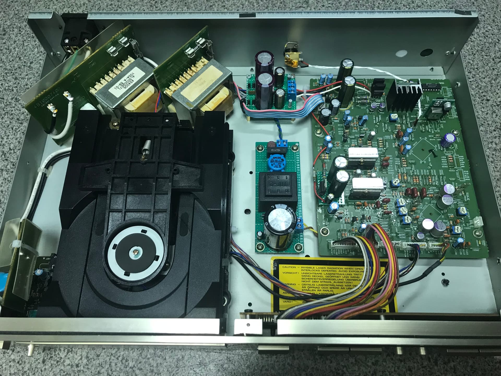

Есть и довольно значительные. Правда я их применял в более нижних моделях с разной степенью реализации. Вот к примеру один из последних, хороший результат за меньшие деньги.
