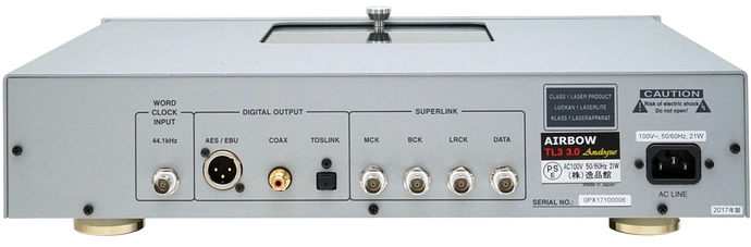

На 100k йен подороже. Сразу в комплекте клемп их, поменяли ножки и что-то сделали с клоком. Других изменений не знаю.
http://www.ippinkan.co.jp/airbow/product/cd_transporter/tl330analogue.html
Не, то аналоговая версия, там много лишнего дерьма повисло на трансе.
Они просто так назвали его. Типо как винил звучит) Это транспорт.
Естественно сначала послушаю стоковый вариант. Была надежда на AES, но он судя по картинкам Фикуса самый кривой у КЕКа. Попробую для начала реклок Hilo, он обычно вытаскивает даже слабые источники. Ещё есть мысль каким-то образом использовать обратную синхру с дака, но в кековском суперлинке для этого вход мастерклока, у Хило только выход вордклока. Наверное не получится :thinking:
Ну в 3 3.0 очень хороший AES, например. А фикуса ругали за то что он не то мерил.
