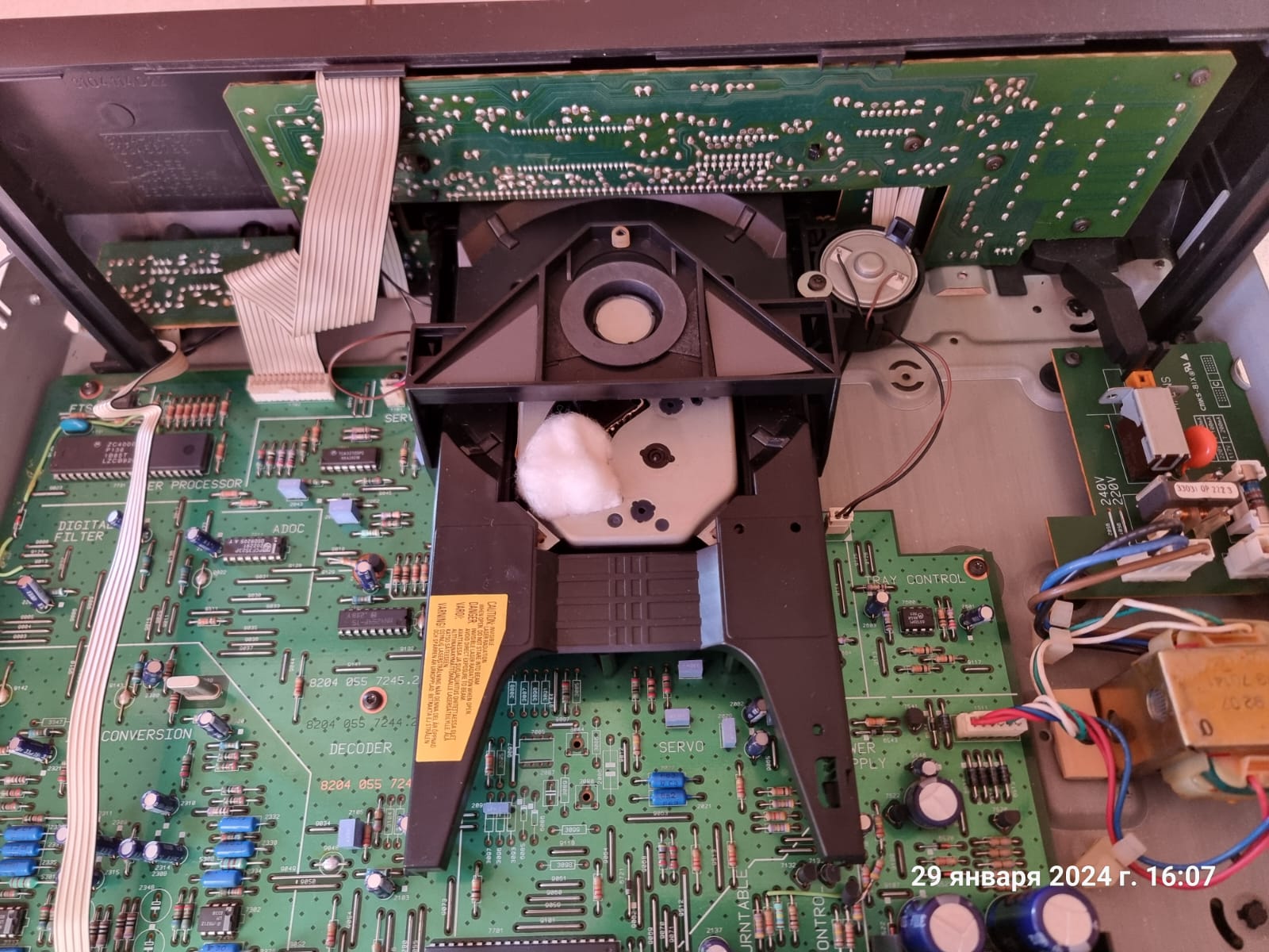

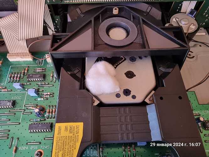

https://www.avito.ru/irkutsk/audio_i_video/philips_cdm_9_cd-transport_3882531858?utm_campaign=native&utm_medium=item_page_android&utm_source=soc_sharing
А я б все-равно доплатил и взял Аватара. У этого вид в худших традициях 90-х на мой взгляд…Для меня это важно.
Если кратко, то Вы не правы :hugs: и современный i2s интерфейс, который так лихо эксплуатируют нынче в своих изделиях китайцы, задумка сугубо американской ps audio, они придумали интерфейс для передачи i2s по простому hdmi шнуру :face_with_hand_over_mouth: А хуже это или лучше того же spdif это вопрос реализации и не сколько самого интерфейса, а транспорта в целом, поэтому к примеру старый добрый транспорт Тета/Лямбда еще долго будет радовать своих владельцев, несмотря на наличие у Аватара “десяти” выходов i2s :grin:
Согласен, внешка у этого фила неудачная.
Такой Филипс хотя бы в руках держали? У меня лежит в кладовке. Глядя на него и держа его в руках не возникает никакого желания с ним связываться. Какой бы он ни был улучшенный, деланный - переделанный, лучше купить что угодно другое на CDM9, и заниматься с этим.
Даже когда то просматривал и включал , но покупать не стал.
Их только и брать как доноров cdm9.
