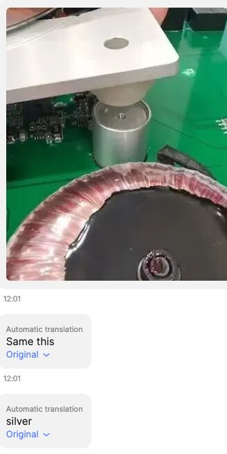

сегодня китаец ответил

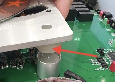

где там эти spring - то есть пружины - хрен знает. потому что фотку он подтвердил вот такую

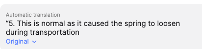

Так что похоже это не транспортное положение, а “пружинка выпадает при транспортировке”, а “транспортный режим” это проблемы автоперевода

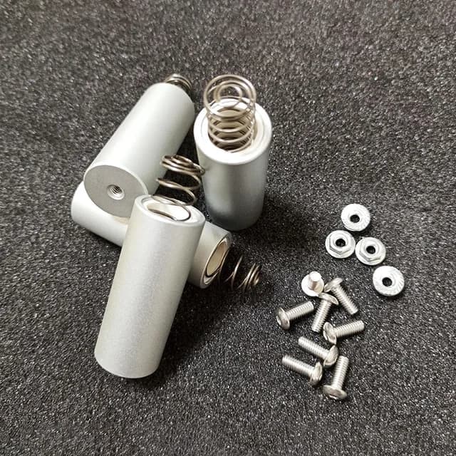

Осталось понять где же там эти самые пружинки. Видимо внутри цилиндров
На фото обычные алюминиевые цилиндры с резьбовым отверстием под пластиковый винт (в силиконе резьба?) на которые опирается мех…

напрашиваются вот такие , если пружинка выпадает(с) ,хотя хз как она выпадает -если винты вкручены :smiley:

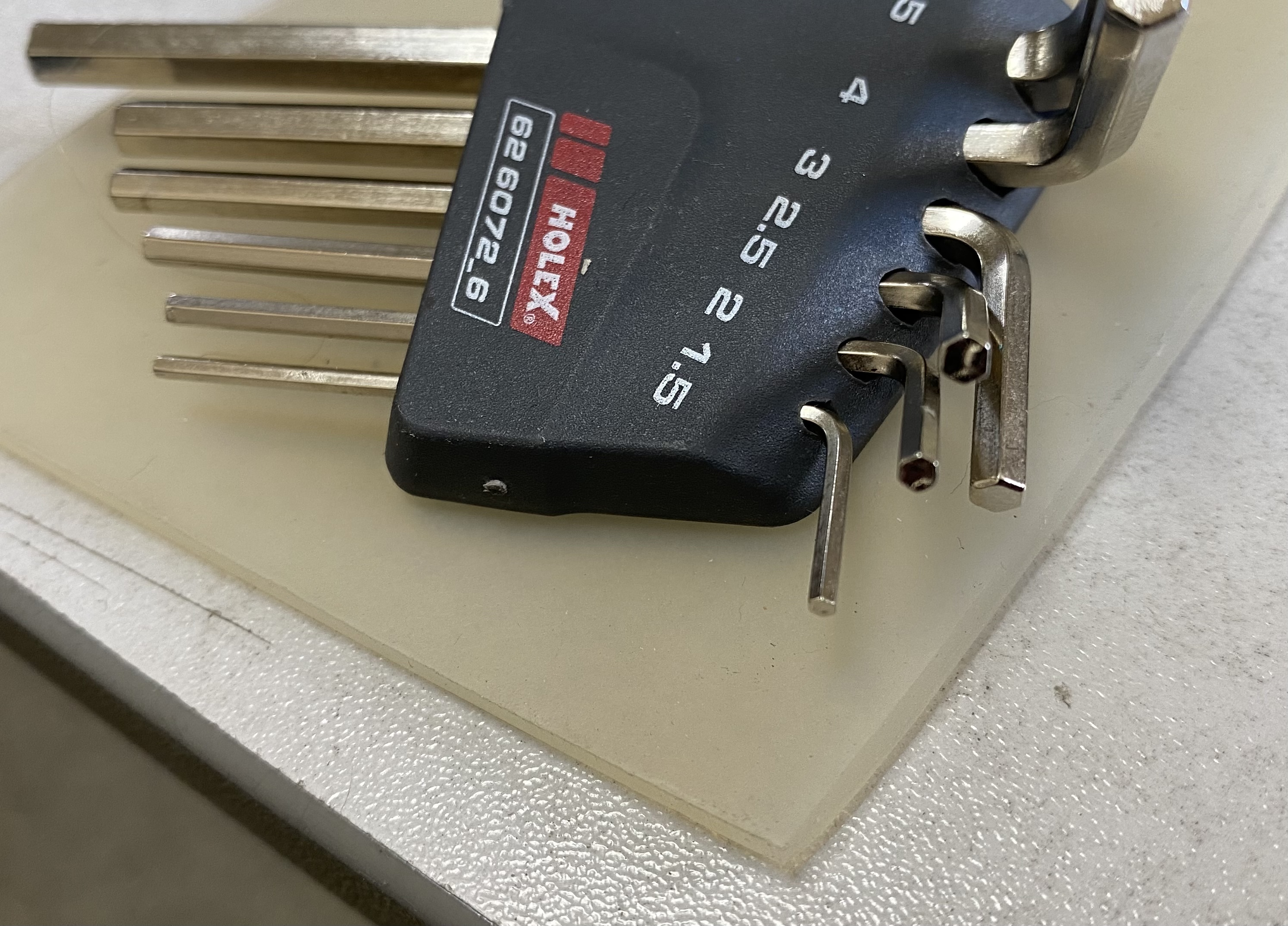

Я бы по другому сформулировал - вот эти ножки, которыми шасси транспорта опирается на алюминиевые столбики, и которые по цвету так похожи на мой кусок силикона - они хотя бы твердые или упругие? (Понятно что материаловедческую экспертизу мы не проведем))

Уточним вопрос : ноги самого механизма ,что встают на стойки цилиндрики - из пластика, или силиконовые и уже сами -демпфер ?
Бинго! Не уверен что это силикон, но какой-то упругий демпфирующий материал.

Тогда эти мягкие ноги и издали звук чпок, когда ТС надавил на мех, а ноги плотно и до конца вдавились в дно лунок цилиндриков- опор ,осадив мех в рабочее положение :smiley:

Но осталось непонятным как они должны по задумке китайцев фиксироваться на этих дюралевых столбиках. Резьба в них непонятно зачем. Неужели просто на трении типа плотной посадки? В этом случае понятно что они будут слетать при транспортировке от любой тряски.

Похоже что так -просто мягкая нога с небольшим усилием вставлена в опору…
В таком варианте, имхо, транспортное положение: винты 4 шт либо затягиваются до упора головок в мех сверху, жестко фиксируя мех к стойкам , а если не дотягиваются ,то это только направляйки, ну и если переворачивать аппарат, чтоб не вывалился мех на пол, оборвав всё :smiley, а для приведения в рабочее: отпускаем винты - если они конечно фиксаторы, а руками верх -вниз шевелим механизм, чтоб дать слабину мягким ногам, и финально надавливаем мех до чпок,чтоб ноги утопились в стойки.
