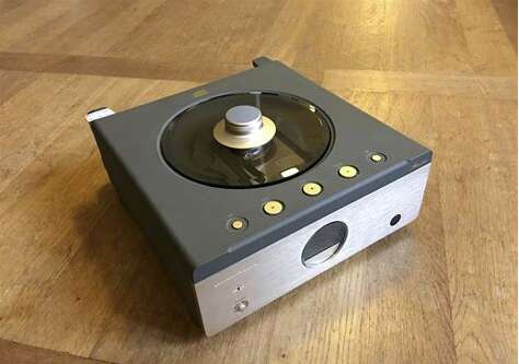

Ну и по сути, если компактный (при условии, что высота не важна), но действительно качественный вариант, да еще и с необычным дизайном, то хорошо вписался бы Marantz CD-23, правда он не сильно дешевый…

Говорят, что хорош. Дизайн как минимум необычен. Но как сказал Павел @rutger - он не три корейки стоит
По мне, так уникальный и очень интересный проигрыватель во всех смыслах:
- Надежный и качественный CDM-9PRO
- Приличный ЦАП на борту - DAC7 (1547), также, хорош и в плане полного CD-проигрывателя
- Верхняя загрузка. Читает даже пиратские диски, штампованные на неровном поликарбонате, которые “колбасит” при проигрывании.
- Компактные размеры. Хотя для комфортной загрузки и извлечения диска, 15-20 см в высоту ему требуется.
- Необычный дизайн. Хотя некоторые и “кастрюлькой” называют
- Клок ему не нужен (по словам Сергея Жукова). Ну, это если по полной не заморачиваться…
По звуку - детальный, слитный и телесный звук без грязи и искажений, слабо-выраженный “тепловатый” оттенок звука, по сравнению с Philips CD-304 - более “суховатый”.
У моего 23-го была профилактика, за 25 лет ни один конденсатор не просел до критичного значения и все напряжения в норме.
В своем варианте (владею уже лет 5) - штатный 100 В. транс был заменен на 220 В., залит в родном кожухе кремнеорганической композицией СУРЭЛ КСТП.
Немного стал “проседать” лазер, но 15-20 мин после включения - читает все без проблем.
Больше похоже на кондеры.
принимая во внимание то, что аппарат практически наверняка был обследован Сергеем Жуковым, дохлые кондеры исключены. Я ему привез пкд и коробку новых керафайнов на тотал рекап. Он из этой коробки не взял ни одного.
Лазер заменил. Несколько банок из своих запасов поменял. Его слова «бездумный тотальный рекапинг по форумным советам очень часто приводит к выходу из строя рабочих аппаратов». Более того - марантц это все- таки не филипок. Рассыпуха там ставилась более качественная
Я в это не верю. В честь чего они выходят из строя? Помимо ёмкости, остальные параметры кондов тоже мерили, и они все за 25+ лет в норме?
Именно в моем варианте, причина редко-периодического отсутствия инициализации диска и проблем с чтением, заключается именно в подсевшем лазере, а не в электролитах (по словам Сергея Жукова). 15-20 мин под питанием и проблема на 90% исчезает. Не качественные или пиратские диски здесь в рассмотрение не берем.
Это даже логически не коррелирует с подсевшим лазером. Это очень похоже на то что прогревается что-то, и выходит на рабочий режим. И по моему уровню погружения, это похоже как раз на электролиты.
Потому что севший лазер не может считать TOC на диске. И не может он его считать всегда. И это не изменить прогревом. А вот то что электролит, подающий питание на лазер может прогреваться, и с прогревом менять напряжение на лазере до тех пор, пока он не начнет читать заголовок — очень вероятно.
Не совсем так. Вернее совсем не так.
Ну да спорить нет смысла. У каждого свой опыт
Это характеристики его звука как плеера или в варианте транспорта?
Да что тут спорить, действительно. Вангую, что скоро это будет не 15 минут прогрева, а 30, и дело будет ухудшаться. Затем мастер докрутит ток на лазере, и тогда через полгода досвидули полные. Но конечно же мы не измерим ток на лазере на холодную и через 30 минут, и тем более не станем просто так менять электролиты, ведь это так сложно и опыт иной.
Наслаждайтесь проблемой, что я могу пожелать, раз нет желания ее решать.
Именно как чистого транспорта. Как полный проигрыватель, слушал его не слишком долго.
За 2 года этой, так называемой “проблемы”, время прогрева не изменилось в большую сторону, даже наоборот, стало меньше, а в большинстве случаев, проигрыватель сразу читает диски (при этом ток лазера никто не менял).
А по электролитам, как говорил ранее, все в пределах нормы. Были бы проблемы по этой части, без проблем решил бы.
Так что вангование не прошло
Возможно, причина проблемы здесь более тонкая и глубокая, но так, как почти не беспокоит, да и проявляется редко, то и не обращаю на это внимание.
