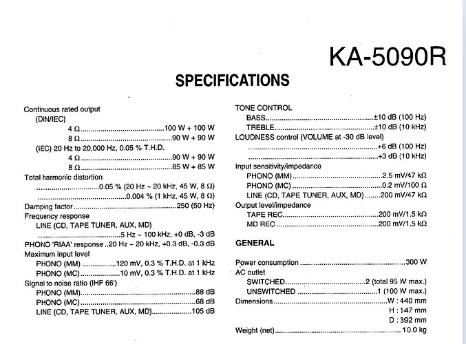

"Во всех обзорах почему-то не упомянута большая проблема этого ЦАП. Он выдает на входе 2V RMS, что делает его несовместимым с большинством стереоусилителей. Например, вход моего усилителя Yamaha RX-E400 можно подавать только 150mV на 47kOhm. Придётся покупать аттенюатор RCA на 12dB. Интересно, зачем SMSL сделали кривой выход, причем без возможности регулировки? " Речь идет о ЦАП SMSL SU-1 . Я себе такой подумывал взять для тв бокса, чтобы через него выводить на свой старенький усь Kenwood KA5090R . Решил проверить спеки, а у меня там

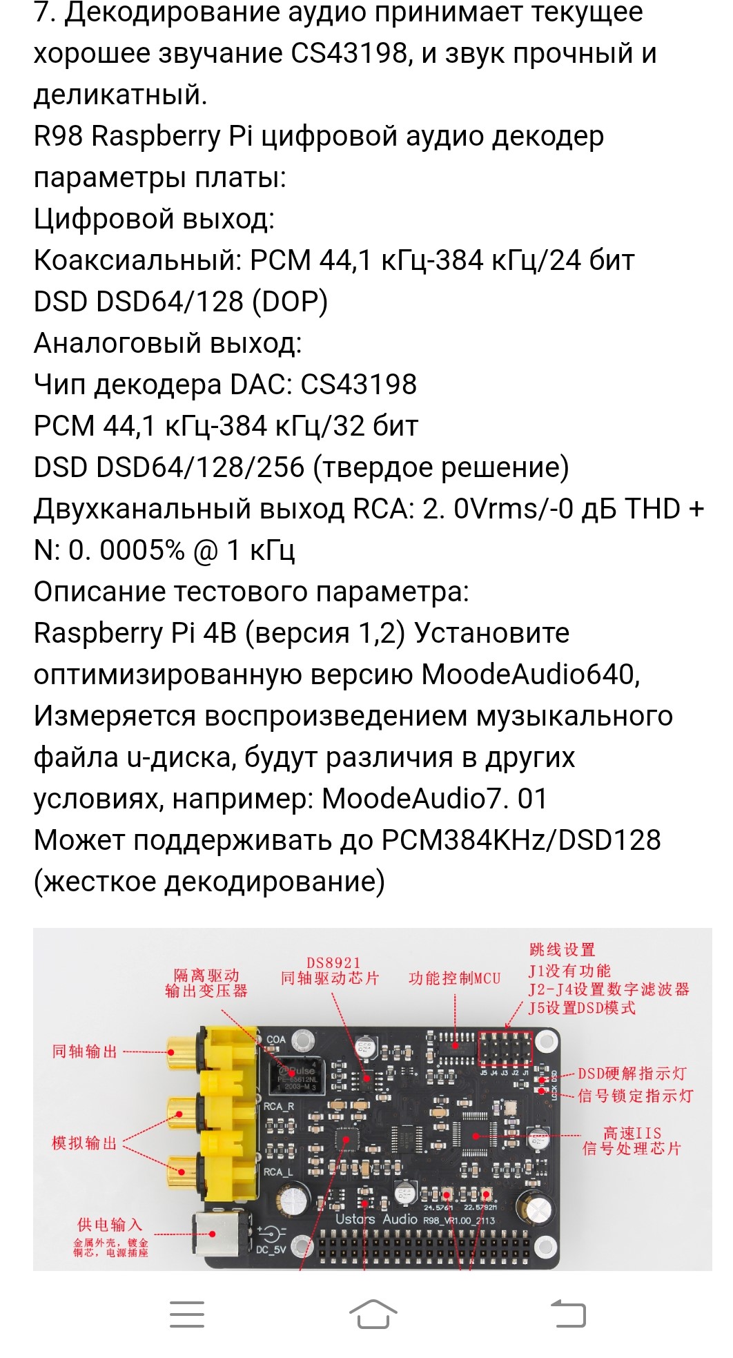

Сейчас он иногда трудится в паре со самосборным стримером на цапошляпе R98 + малина 3b
Т.е как и у комментатора у меня на усилитель можно 200mv 47kOm, а цапошляпа судя по спекам от китайцев 2V . Или все не так, все не то))) Спасибо!
Это шляпа.
Краткость сестра таланта согласен, но для несведущих можно больше инфы. ПЖТ
Вроде как стандартное знаение для небалансного выхода ЦАП, в том числе и для полных CD плееров.
Быстро глянул - у Pioneer PD-10AE - 2.0 VRMS, Musical Fidelity M2s CD - 2.2 VRMS, а у AN CD-2.1x Mk.II вообще 3.0 VRMS…

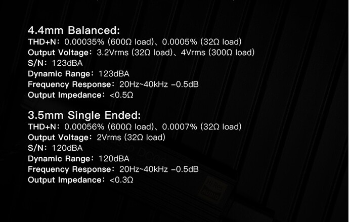

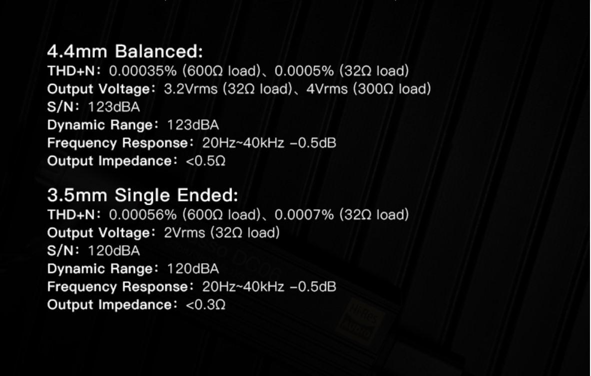

И еще прицепом вопрос…можно ли с этим усем использовать мой мобильный цапик Ibasso dc06 как цап с линейным выходом, через 3.5? Он будет как цап и пред например для тв бокса ugoos x4 pro. Спеки такие
Спасибо
Alexander_Borisenkov, не очень понял Ваш ответ. В моем усе 200mV/47kom. Или это не про 2 вольта. Сорян за занудство,но реально не пойму посыла или у меня усилитель с нестандартным входным значением
Так понимаю это минимум. А вверх ОУ может и до 8В принимать.
Не вдаваясь в детали - 200mV нужно вашему усилителю, чтобы выдать номинальную выходную мощьность, реально, обычно, слушают гораздо тише, ограничивая громкость регулятором громкости, если вместо 200mV подать 2V то для сохранения нужного уровня громкости регулятор нужно будет сильно увернуть, других проблем возникнуть не должно.
Кстати на практике на данном усилителе громкости до дурдома хватает выкрутить на 1/4 от потенциала.В комнате примерно в 18кв и небольшими напольниками.
Могу предположить, что если подключить источник с выходом в 200mV, регулятор придется выкрутить сильнее, скажем на 3/4. :slight_smile:
Ок теперь понял. Спасибо.По использованию свистка с таким усилителем,что скажите?Там те же 2V,но вот сопротивление подходит ли?
Не вижу препятствий.
Имеется ввиду линейный Выход ? Так это стандарт.
Это наверно чувствительность указана а не сколько подавать
