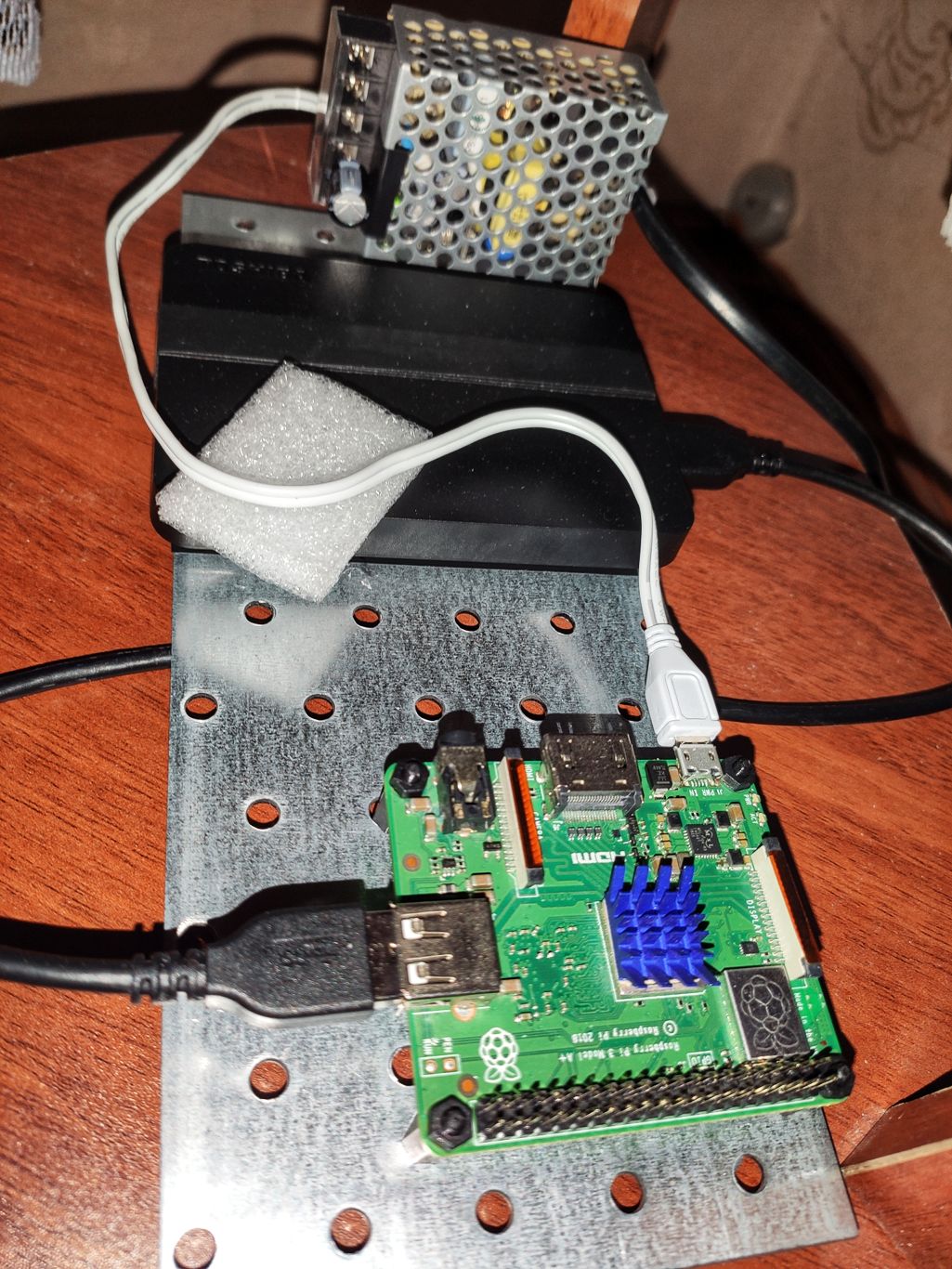

И не говорите. У меня теперь из нее сервер LMS поднят: на монтажную пластину рядком привинчены блок питания mw rs-15-5, usb-hdd 1 терабайт и RPi-3A+. Пригодился и огрызок провода питания от фирменного RPi блока питания. Красота.
