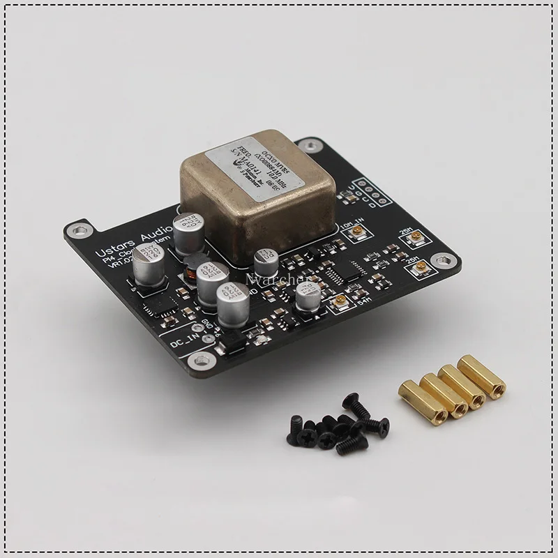

Вот такой улучшайзер появился:
Nvarcher HiFi звуковые часы Board с постоянной температурой, кварцевый генератор, обновленный кристалл для Raspberry Pi 4B
а по ссылке свитер

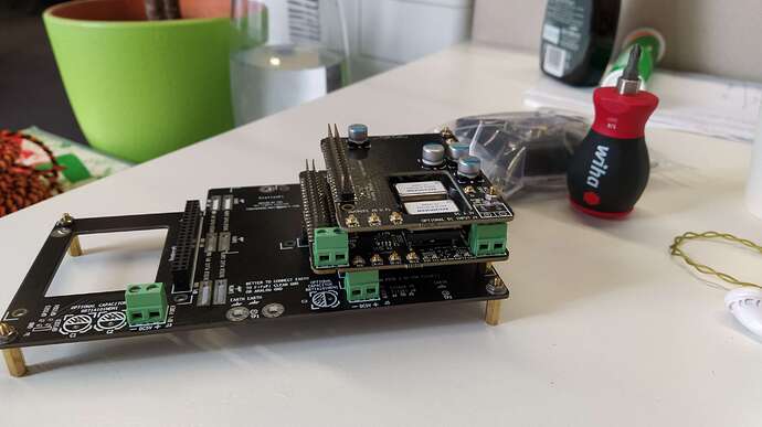

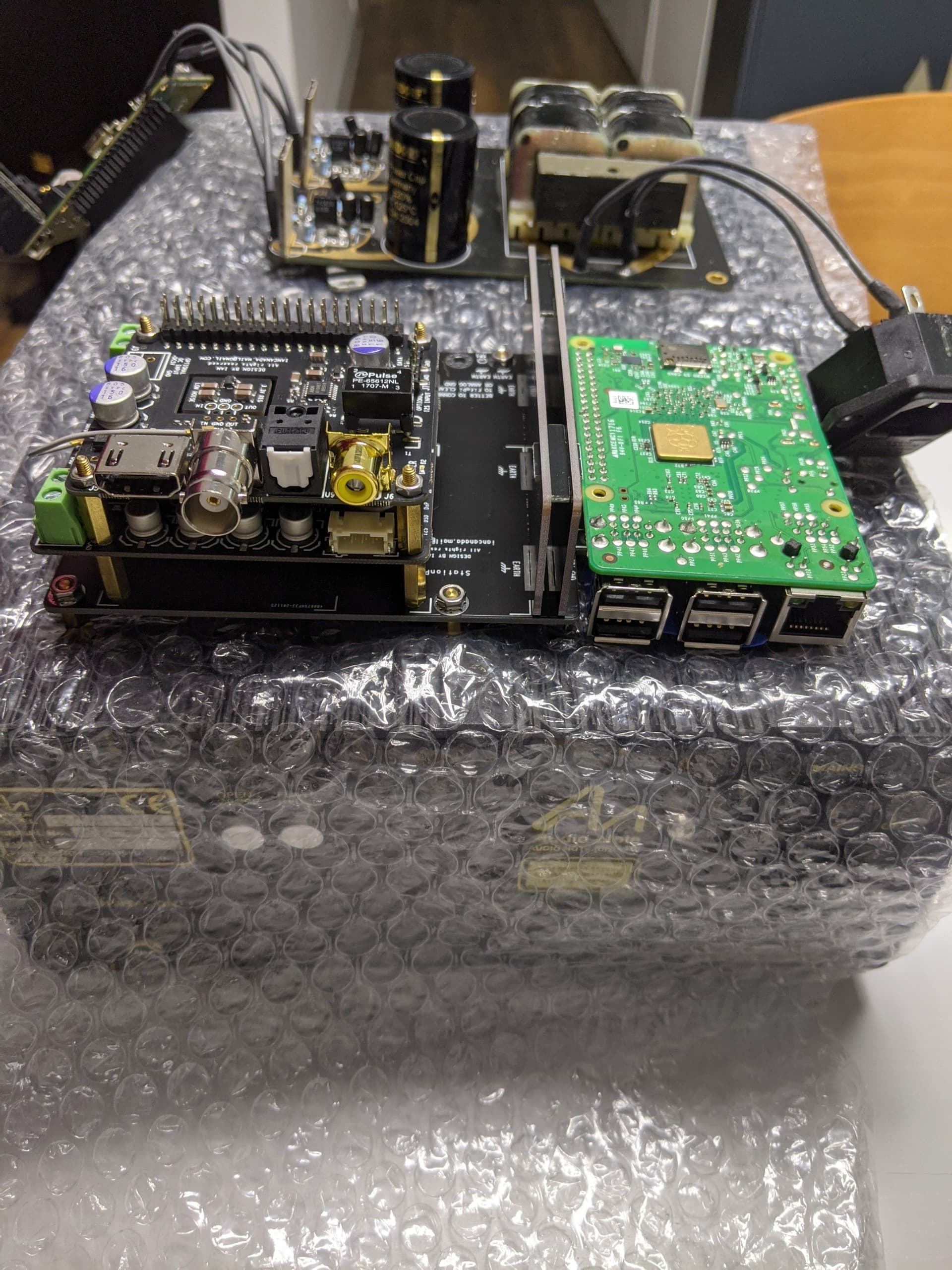

Я наконец то купил к FifoPi TransportPi и StationPi, но сам я наверное это не подключу. Как минимум надо гребёнки GPIO пропаивать на плату StationPi
