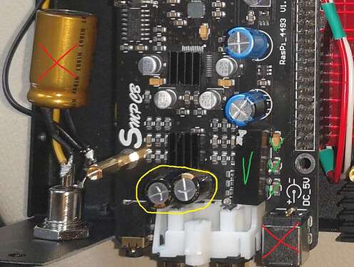

  1. Два красных креста. Красивый золотистый электролитический конденсатор надо ставить по принципу “чем ближе к потребителю, тем лучше”, а у Вас после него длинный провод. Поэтому стоит отпаять разъем питания от шляпы и припаять конденсатор на его место.
  2. Обведено желтым. Эти два конденсатора, отсекающие постоянную составляющую на выходе звукового сигнала. С одной стороны на них написано Elna, но с другой стороны скорее всего это фейковая Эльна. В принципе на них поляризующая постоянка порядка 16 вольт, и при таких вводных порода конденсатора особого значения не имеет, был бы исправным. Но можно заменить на заведомо оригинальные Эльна Силмик 2, номинал в номинал.
  3. Ну и самое неприятное. Четыре зеленых птички. Это DC-DC преобразователь (и конденсаторы его обвязки), преобразует входное напряжение +5 вольт в двуполярные ±15 вольт (по факту выше, так как преобразователь двухваттный, а нагрузка на него гораздо ниже). Он питает микросхему LPF и именно она ответственна в большой степени за качество звука. А какое может быть качество звука если преобразователь импульсный, работает на частоте 100кГц и имеет широкий спектр шума и гармоник? Например Сандерс, в собственном проекте для себя, безжалостно его удалил и запитал микросхему от стабилизированных ЛБП собственной конструкции. И именно эта доработка дает 80% прироста качества звука от доработок. Если таковой возможности не имеется, то стоит увеличить емкости конденсаторов в обвязке этого преобразователя до максимальных значений, согласно технической документации на преобразователь (то ли 100 то ли 47 мкФ, не помню уже). Лучше использовать полимерные конденсаторы, танталовые или керамические. Со всеми ними есть нюансы. Например падение емкости керамических конденсаторов в зависимости от вольтажа на них, причем сильное, от номинальной емкости 47мкФ 16 вольт останется процентов 20%. Но штатные менять надо - они (в моей такой же шляпе) были 22 мкФ, вместо них поставил более емкую керамику и сверху нее электролиты. Какое то улучшение это дало, не очень значительное, но лучше чем было.

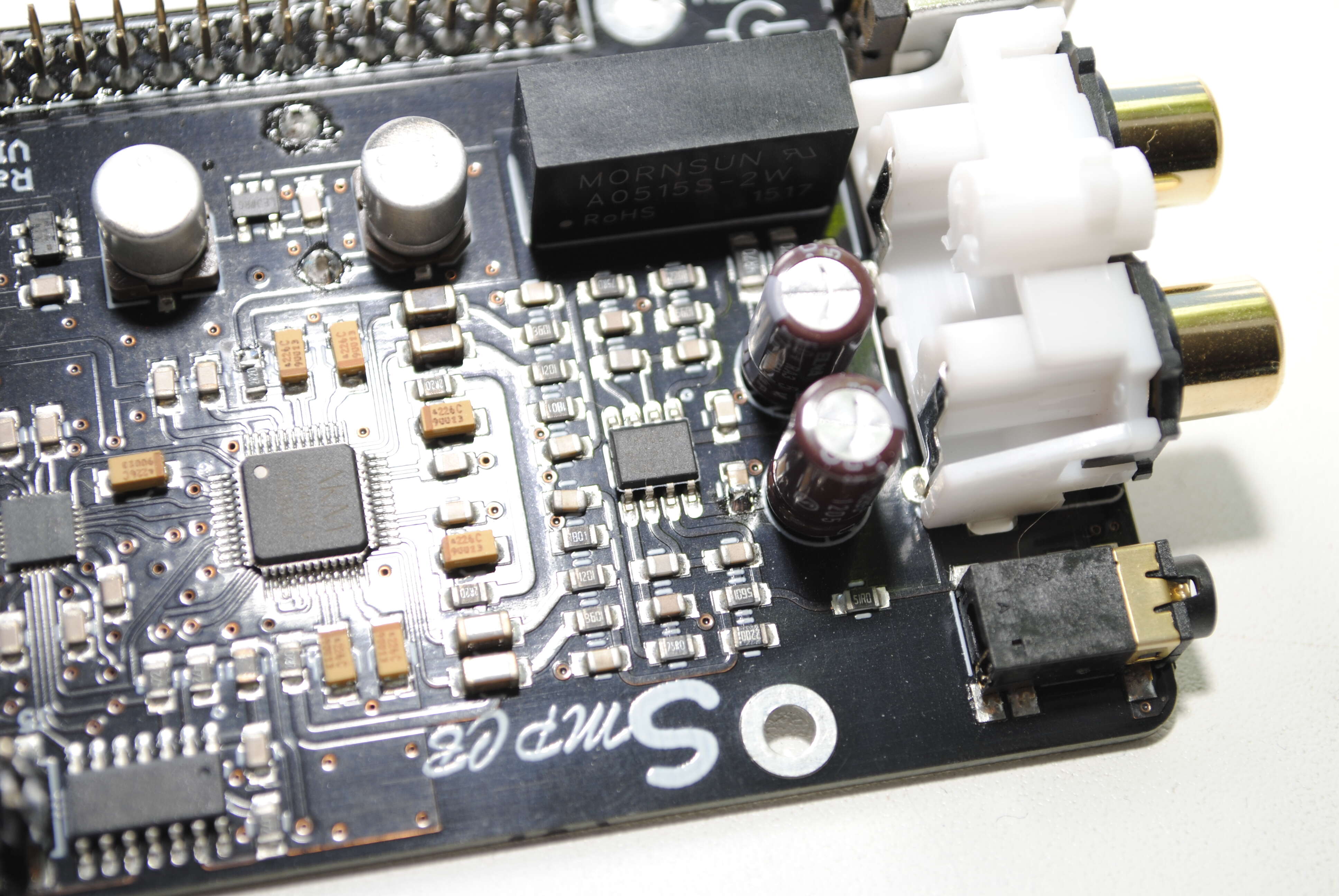

Не так. Эти два конденсатора включены в цепь фильтра двуполярного питания выходной микросхемы. Выходные разъемы подключены без разделительных конденсаторов, только через резисторы 51 Ом.
На фото видно дорожку от восьмого вывода (плюс питания) микросхемы к конденсатору. То же самое и с минусом.
Каюсь, не прозванивал по цепи. Измерил напряжение на выходе шимки, на электролитах, оно одинаково и сделал ошибочный вывод. Спасибо за поправку.
У себя заменил большинство конденсаторов. И поставил перемычки вместо разделительных конденсаторов между ЦАПом и выходным фильтром. По даташиту они не обязательны. И теперь появилась возможность заменить выходной каскад на любой другой просто сняв перемычки и установив вместо них разъёмы для другой схемы.
ОПУ1612 не меняли, которую китайцы впаяли? Неужели оригинал?
Не менял. Скорее всего, не оригинал. Для того и сделал возможность подключить любой другой блок на выход, чтобы иметь возможность попробовать разные варианты, включая и дискретную схему, например.
