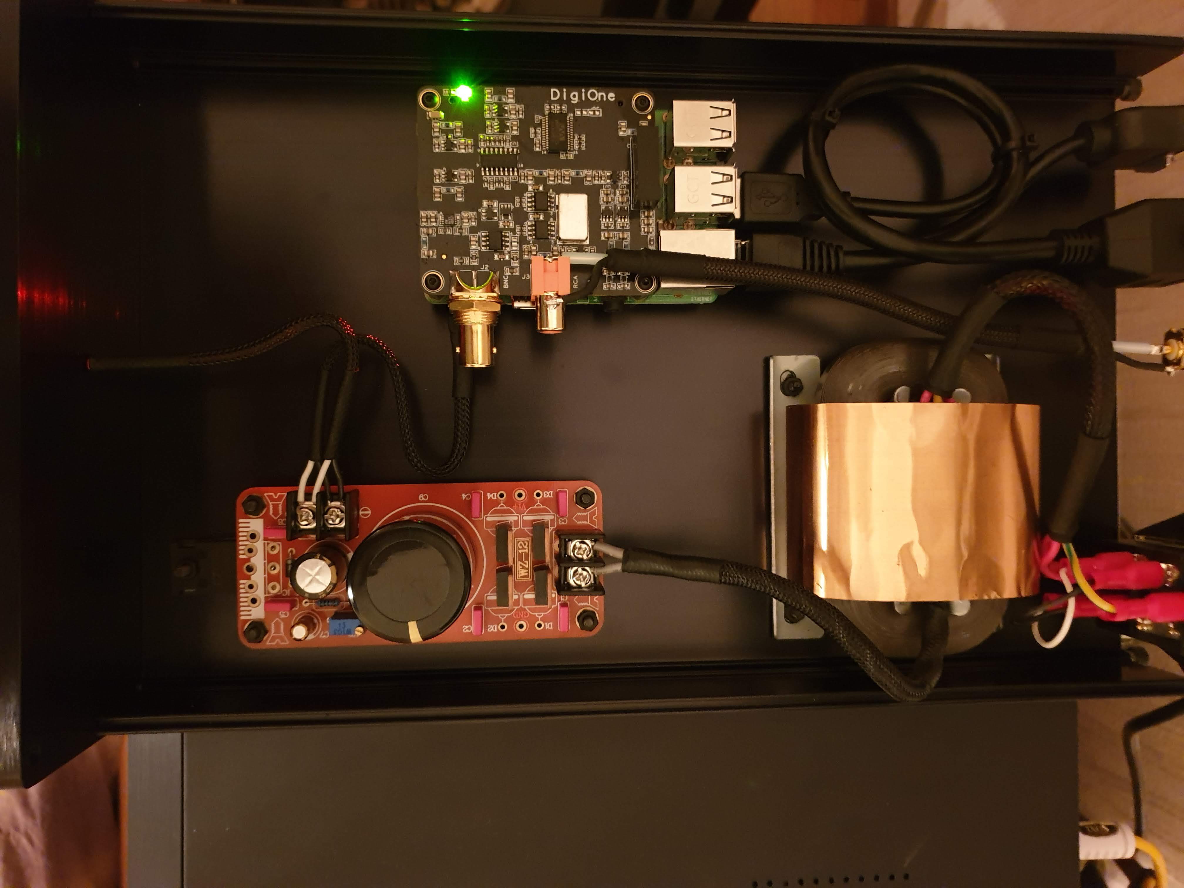

Добрый день, друзья! Собрал игрушку. Подскажите что я сделал не правильно с точки зрения элементов или расположения плат?!
Всем ответившим спасибо
20200803_000852|666x500
в теории малиношляпа как можно дальше он транса, это по диагонали будет очевидно, провода вроде позволяют. но у меня например в два раза меньше корпус, все очень плотно упаковано, наводок не слышу…
- Питание лучше на пины gpio завести, а не в порт micro-usb.
- Если С7 на схеме шунт нижнего резистора делителя - то 10мкФ, хоть и полностью соответствует даташиту, но по факту мало. Поставьте 100мкФ, порода особого значения не имеет. Шум самого стабилизатора будет меньше. Можно и 68, можно и 220, но 10 однозначно мало.
- Перед диодным мостом между винтами клеммы (на входе платы), поставьте цепочку из резистора и пленочного конденсатора (можно даже К73-17), 30-50 Ом, 0,47-1мкФ. Снаббер для гашения звона вторички при закрытии диодов.
- Проверьте осликом выход с платы стабилизатора, нет ли возбуда. Трехногие классические регулируемые стабы могут заводиться, если у них на выходе стоит низкоимпедансная емкость, а судя по всему на комплектуху Вы не поскупились. Если звенит - поставьте сразу на выходе стаба, перед емкостью, резистор 0,22-0,5 Ом.
