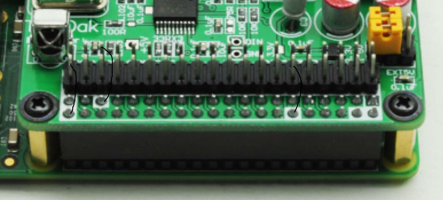

У меня пины сигнала I2S малины прозваниваются с теми-же пинами на шляпе TeraDac HIFI DiGi. Шляпа не преобразует этот сигнал в правильный для подачи на ЦАП, и ее GRPIO просто дублирует GRPIO малины. Прав был isander Александр: “У шляпы digi один посредственный клок и непосредственно вывода i2s нет”. (
Понятно… а так красиво пишут на сайте. Жалко, но ожидаемо.
Но и по SPIDIF звучит совсем не плохо. Хочется слушать.
А Вам, Вадим, удачи в конструировании пассивного выхода.
Спасибо! Он почти готов… осталось отсушать еще с десяток конденсаторов, и определится с лучшим. Как раз приехали. Кандидат уже есть.
Да, правильно.
Если пойти простым логическим путём, шляпа, которая работает в слейв-режиме не может “преобразовывать в правильный”.
Я для себя решил, что эта шляпа - “прокачанный” .HiFiBerry Digi +.
