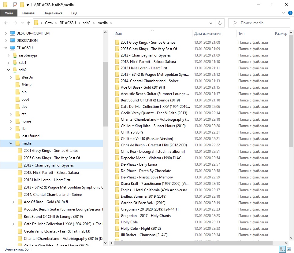

Можно как то проигрывать контент с системной сд карты?

Разумеется. В Муде (если меня не подводит склероз, давно не пользуюсь) через меню вроде бы можно увеличить несистемный раздел на все свободное место карты, а самба там работает из коробки, то есть через сетевое окружение видна расшаренная папка “SD card” или как то так. То есть записывать туда можно не вынимая карту из малины.
В АПлеере чуть сложнее. Если сборка на основе ПиКор, то через меню надо расширить раздел до границ карты, самба сервера там нету, поэтому придется извлекать карту, засовывать в линуксовый комп и только потом записывать туда что то. Причем любой утюг с линуксом не подойдёт, второй раздел, который мы расширили до границ карты, у меня не увидел ни НАС Синолоджи, ни роутер Асус. Спас тиви-бокс под КореЭлеком, он его и увидел и автоматом расшарил в сеть.
Если сборка Аплеера на базе Yocto, то чуть проще. Раздел до максимальной границы расширяется сам, при первой загрузке. Самба сервера тоже нет. Но форматирование карты таково, что ее видит любой утюг под линуксом, сунул в картридер, ридер в Синолоджи и спокойно переписал туда часть фонотеки.

Те с винта если его зашарить можно скопировать файлы на системную карту под yoctoap?
должна быть разница гонять трафик по сети или просто управлять воспроизведением.
Именно так. Карту из малины вынуть, вставить во что нибудь линуксовое, дождаться пока это линуксовое расшарит карту в сеть, там будут два раздела, маленький системный и большой с кучей папок. Найти в большом разделе папку media и копировать туда фонотеку.

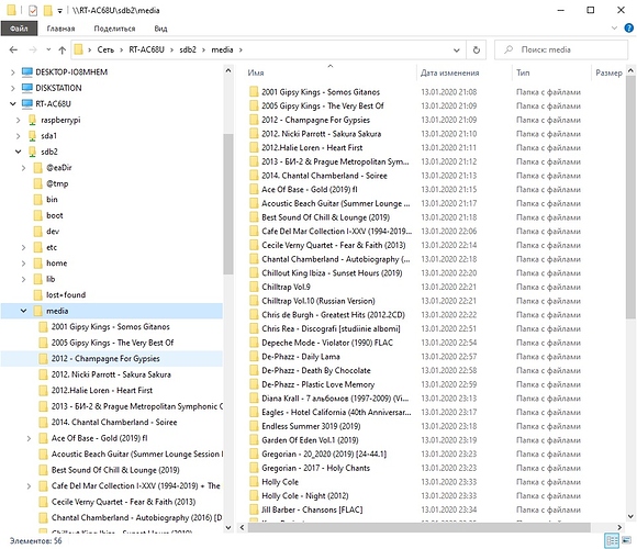

Для очистки совести проделал все, что Вам советовал. Вот скриншот. Роутер видит раздел raspberrypi, это системный, и в моем случае примонтировал большой раздел с именем sdb2.
Да, спасибо, все получилось
