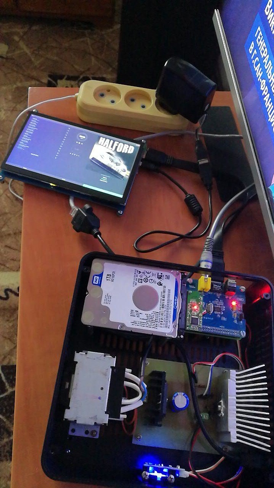

![%D0%A1%D0%BD%D0%B8%D0%BC%D0%BE%D0%BA1|690x401]
блок питания на крен 22 ,провода припаяны на пятачки на плате,сразу же пропали большинство глюков,если питать через родной мини разъем ,то на штырях остаёется 4.75 вольта из пяти.
