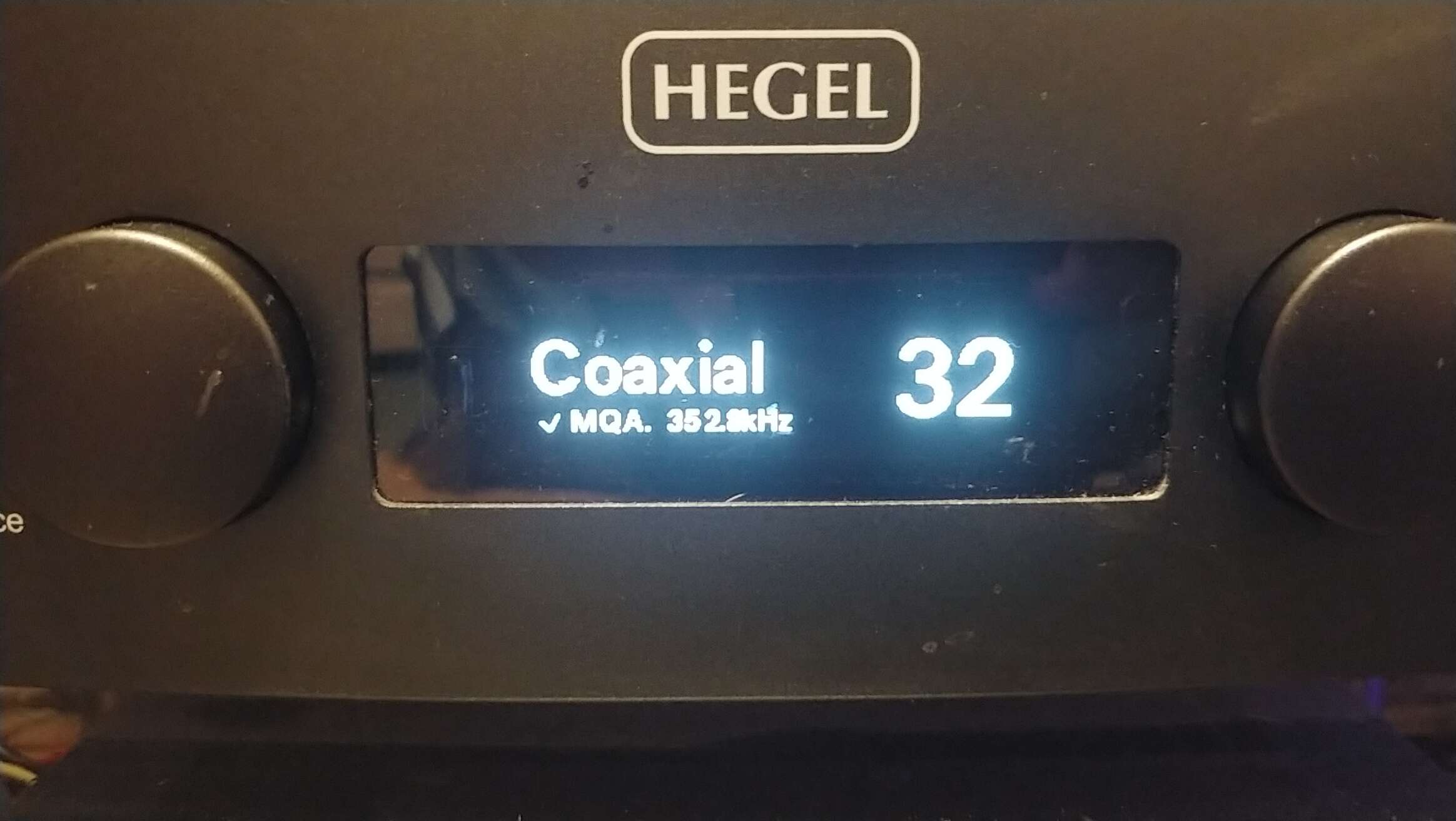

Как оказалось через Волка даже MQA стримить можно на некоторые ЦАПы.
Это именно на ЦАП? Отдельный?
Сорри, не заметил сразу. 390-й.
@Igor1963 а как он mqa смог по спдиф?
Что касается цифровой части, то все цифровые входы получили маршрутизацию через DSP USB. Это позволило H390 воспроизводить MQA и DSD через SPDIF, а также дополнительно уменьшило джиттер.
На встроенный в Hegel H390. Фишка у него такая - поддержка MQA на любых цифровых входах.
