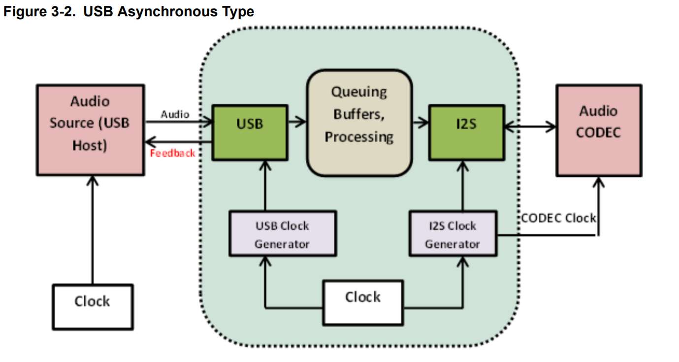

Например, сетевой модуль eRED-MODE асинхронный “by design”.

Не обязательно bulk, вопрос более общий - как обрабатывается исходящий из буфера поток. Хотя надо отметить, от при bulk режиме USB или допустим при передаче на вход по TCP/IP уже точно квазисинхронной передачи с наследованием временных проблем входного потока не получится )

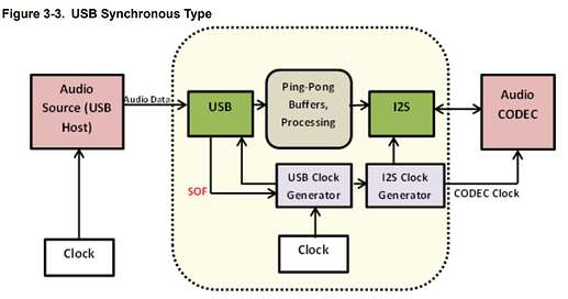

- судя по всему утверждение “насколько мне известно, в большом количестве моделей используется просто ФАПЧ” касается работы с SPDIF
- если говорить про USB ситуация судя по всему обратная “The vast majority of DACs these days reclock the data so jitter on the USB signal does not matter.”
- в целом при асинхронной передаче данных нас не беспокоят временные проблемы входного потока “Asynchronous communication is defined as transmission of data without the use of an external clock signal.”

Изохронный режим действительно применяется куда чаще по той простой причине, что он гарантирует заданную пропускную способность. Bulk обеспечивает полную асинхронность и повторную передачу битых пакетов, но требует более щадящих условий для аудио приложений, ибо это вотчина soft realtime.

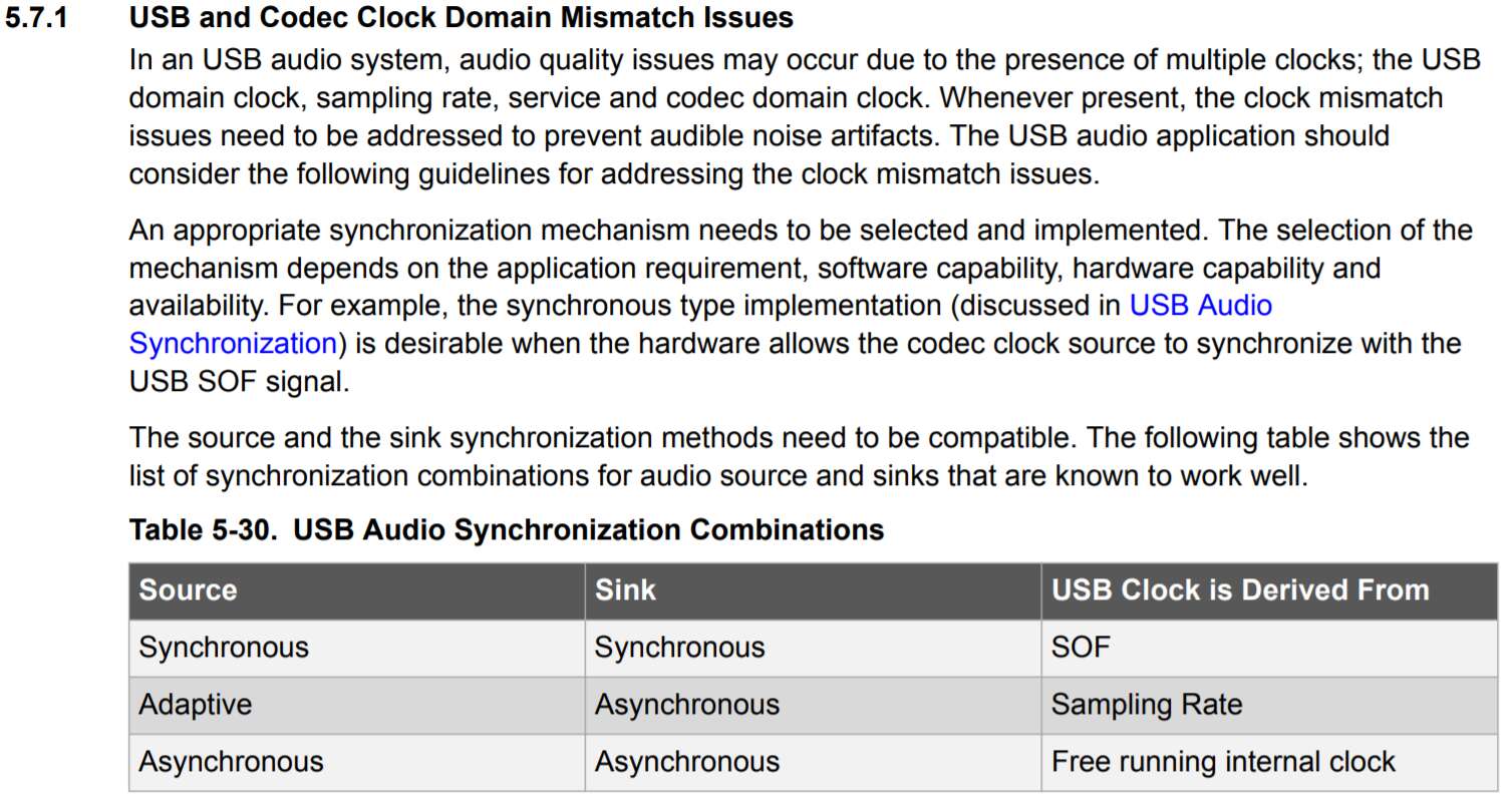

Существует несколько режимов работы связки транспорт-приемник:

In a typical synchronous sink endpoint implementation, the source (host) and sink (device) agree on an operation audio sampling rate ( i.e., 48 kHz). Every one millisecond (for Full Speed, at Hi-Speed every 125 microseconds), the USB host sends the SOF signal followed by the agreed number of samples (48). The SOF signal acts as an input to the USB clock generator (typically a PLL), which in turn causes the USB device clock to synchronize with the USB. The USB clock is further used to generate the master clock to the codec through a PLL block that generates the I2S clock.
