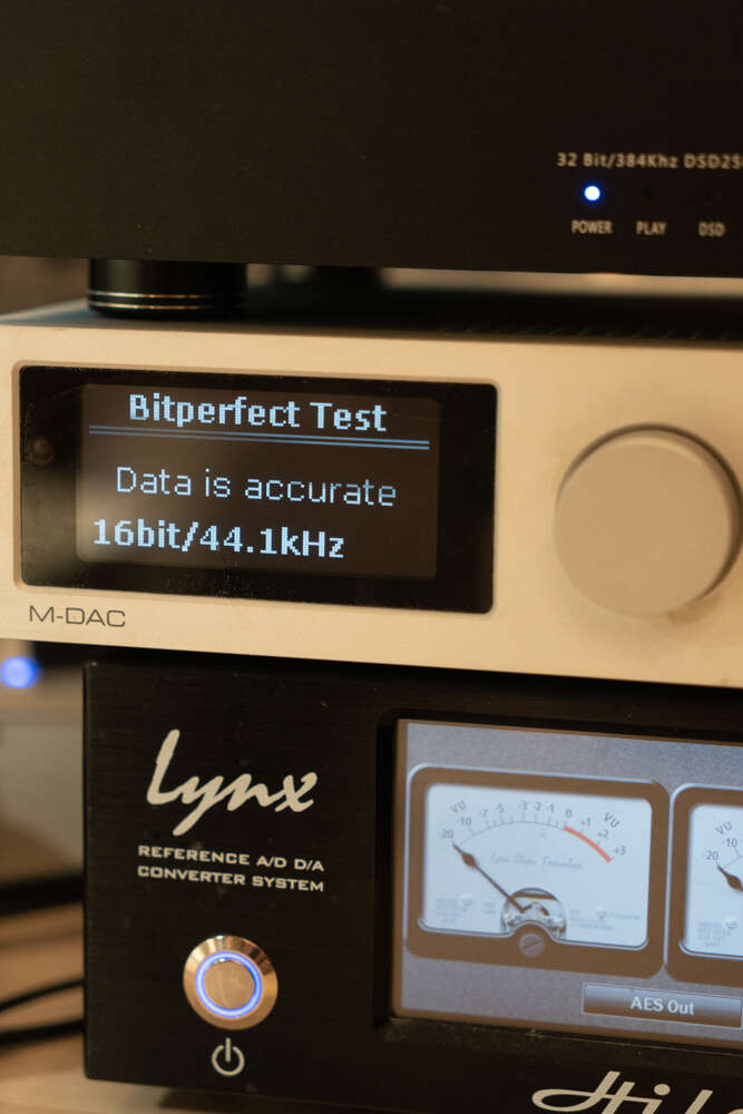

В качестве измерительного прибора был использован стоявший на запАсном пути Audiolab M-DAC, имеющий встроенную фичу по отображению битперфектности. Процесс проверки прост – плееру скармливается спецтрек (для M-DAC доступны исходно WAV 16b@44k1 и 24b@96k) и на экранчике ЦАПа отображается результат – передаются ли именно те данные, что ожидалось (см фото).
Начало было положено с JRiver. ЦАП подключился по WASAPI, громкость выставлена на максимум. Барабанная дробь. Оба трека передаются bitperfect.
Следующий – Roon. Чтобы чуть усложнить задачу и более удобно лицезреть треки в библиотеке, исходные WAV сконвертированы во FLAC с тегами. Подключение также по WASAPI. Результат тот же – оба трека передаются bitperfect.
Дальше Foobar и еще утяжелим задачу. Передаем звук на Hilo Lynx по ASIO, далее на M-DAC по коаксиалу (используем Hilo как USB-коyвертор). Вот тут ждал сюрприз. Несколько секунд идет поток и обрывается сообщением об ошибке. Вспоминаю – в ветке по плеерам читал совет минимизировать буфер ASIO. Попробовал прочитав, разницы не услышал, а объем буфера так и остался возле плинтуса. Увеличиваем буфер – полет нормальный, оба трека передаются bitperfect.
Повторяем с Singxer SU-1. Цепляем его по ASIO + M-DAC по коаксиалу - передача идет bitperfect.
Финальная точка – Audirvana (с Hilo по ASIO) – все так же bitperfect.
