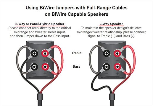

Интересную картинку нашёл в каталоге Audioquest
Выглядит логично.

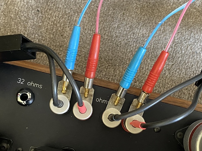

У меня 2 пары клемм на АС. Долгое время слушал с родными перемычками-пластинами непонятно из чего сделанными. Потом подключил как у вас на фото и разницы не заметил. Сейчас опять стоят родные перемычки.

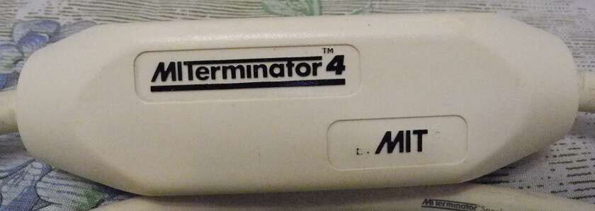

Когда подбирал акустический по вкусу пробовал разные, и у товарищей брал и из своих загашников и в итоге купил топовый Chord из начала 2000-х.
Но запомнился один не дорогой Мит, с коробочкой.
Бас вот прям ударный, живой, динамичный. Но всё остальное так себе. Высокие жестковаты/резковаты и под мои хотелки не особо.

Ну где то через годик, всё же уговорил я владельца этого Мит-а, отдать мне его на постоянку.
Поставил его на низ.
И да, вот она скорость, панчёвость, детальность.
Я доволен. )

Выше я картинку приложил с несколько другими рекомендациями :grinning:
  • “Святой крест” более логичен для 2-полосной акустики.
  • Для 3-полосной или электростатов кабель рекомендуют подключать к секции ВЧ/СЧ, как более критической, а на НЧ уже направить перемычки.

Наверное все-таки зависит от конструктива, некоторые производители рекомендуют различные варианты с описанием влияния на звук
Я пробовал плюс на бас, а минус вверх.
Перемычки естественно, снизу вверх и сверху вниз (я так понял, это “святой крест” называтся :slight_smile:
Мне не очень понравилось. Именно у меня сожрался бас немного.
Вернул обратно на низы.
Ну это наверно дело вкуса.
Ну кстати это не обязательно, просто некий гарантированный результат, а так может взлететь и разное случайное сочетание

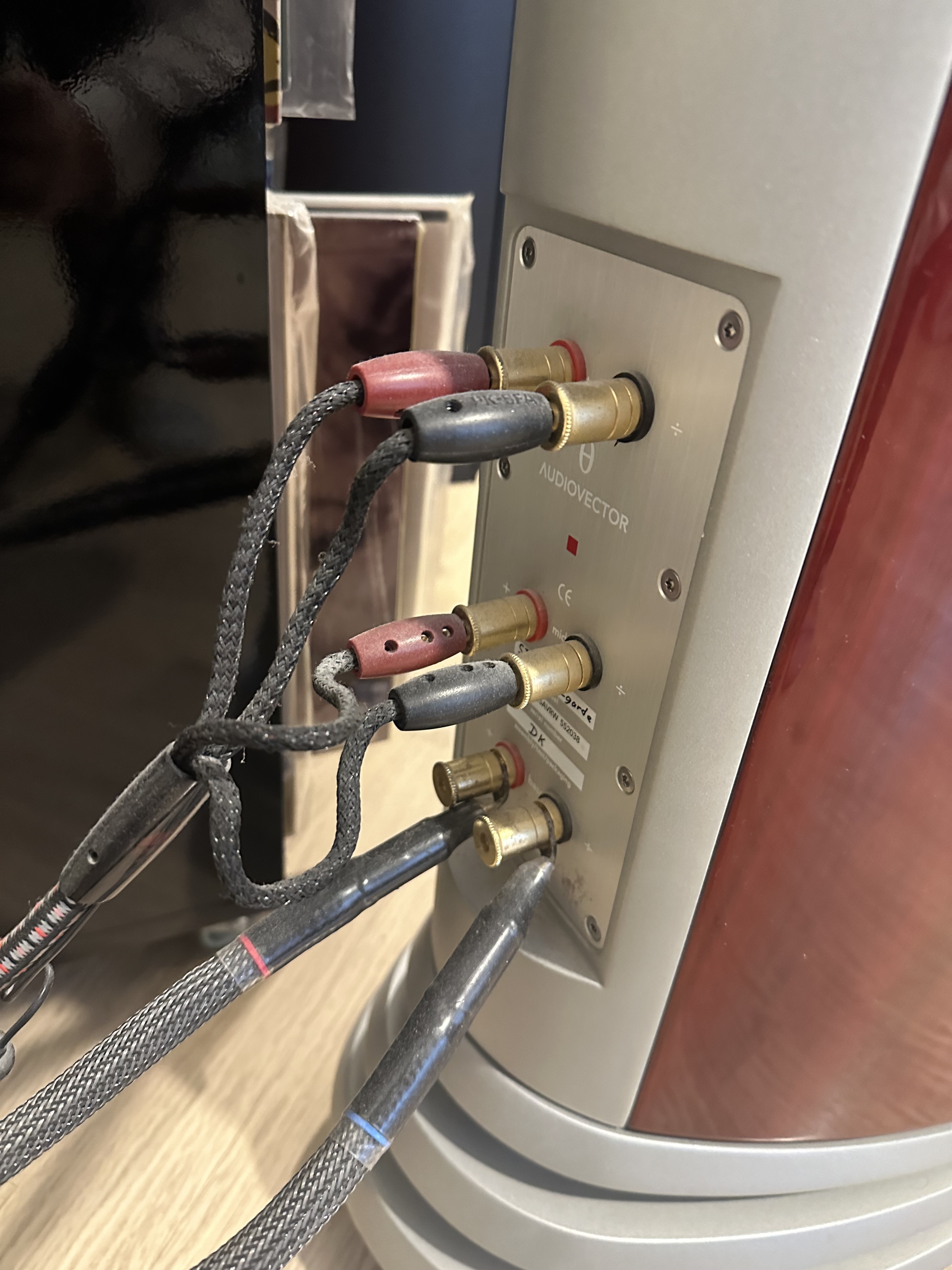

Коллеги, а какой у кого опыт tri wire?
У меня на низа virtual dynamics master на А разъемы усилка и верх и середина AQ Rockefeller biwire на разъем B.

У меня сейчас так и есть, одна конструкция четырех проводная. Оброщу внимание, у меня TriWire, а по нему рекомендаций сильно меньше. Буду благодарен за совет
Рекомендация одна: используйте три одинаковых кабеля на все три секции кроссовера. Или как компромиссный вариант на НЧ (судя по фото) постарайтесь подобрать кабель с наиболее похожими по материалам проводниками, желательно того же производителя.
