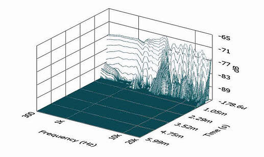

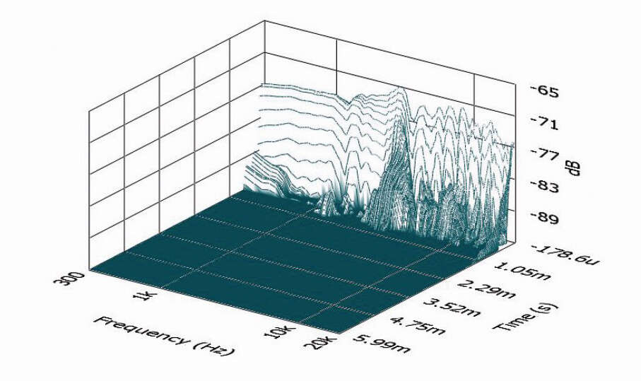

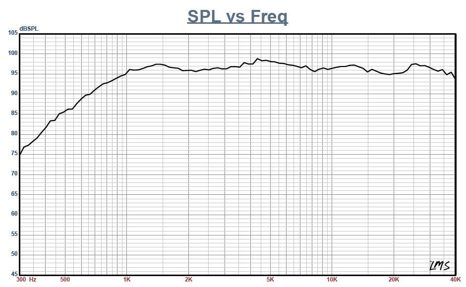

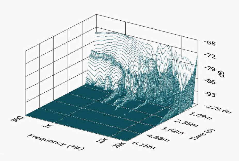

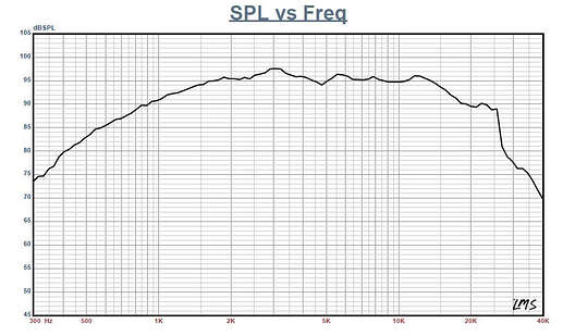

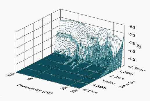

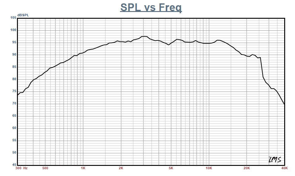

Первые два графика SEAS EXEL 35, вторые два - SB TW29BN…
С диапазоном все ясно, а вот график водопада SEAS Очень удивил :open_mouth:
и немного расстроил waterfall SB- шек…
Интересно, на сколько это будет заметно на слух?
