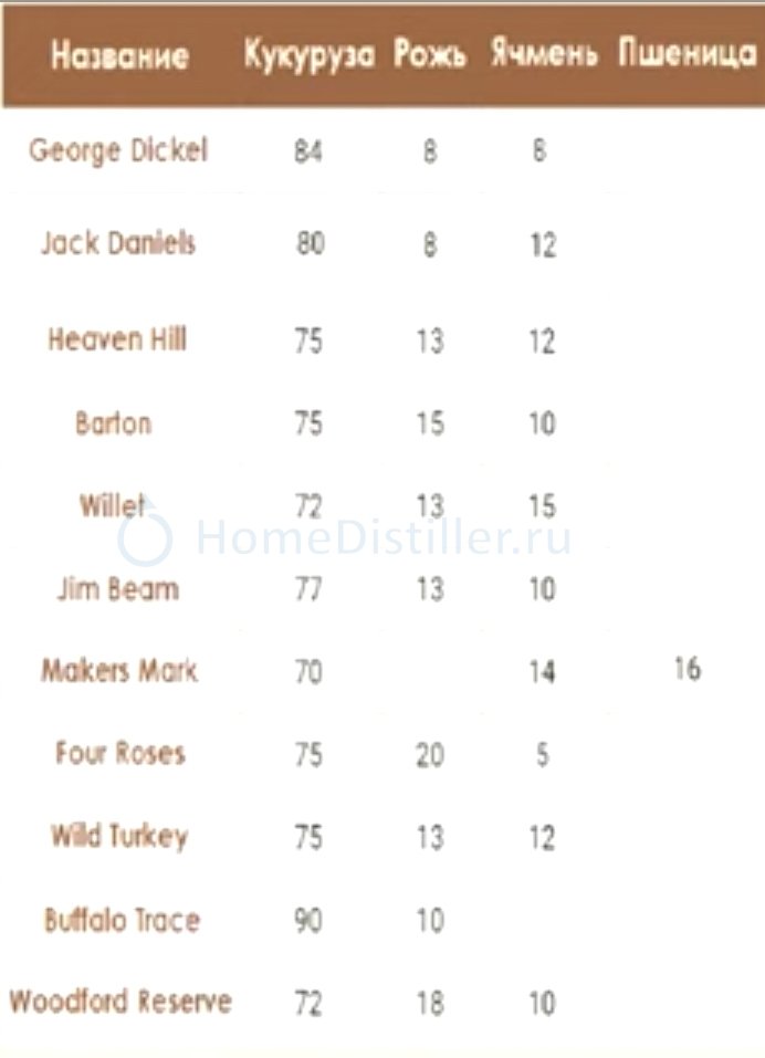

Уважаемые, кто изготавливал бурбончики?
С благодарностью приму советы по рецептуре, технологии. Предварительная задумка - кукуруза/копченый солод/ржаной солод в пропорции 70%/15%,15%, гидромодуль 1 к 3.
Я вот этой табличкой руководствуюсь
Спасибо, сохраню.
